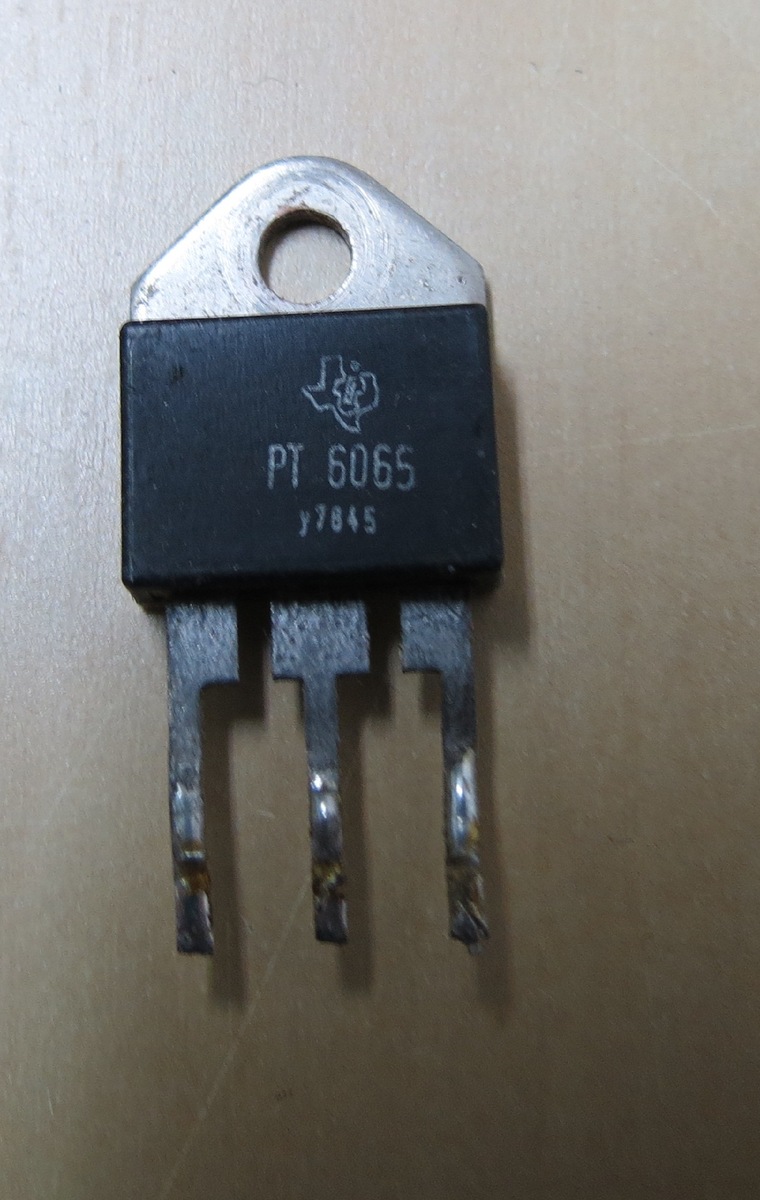

Aus einer alten 24V Motorsteuerung habe ich den durchlegierten Transistor PT6065 im TO-3P Gehäuse ausgebaut. Den habe ich erstmal durch einen vorhandenen BD245A (auch TO-3P) ersetzt. Damit läuft die Motorsteuerung wieder wie sie soll, jedoch wird der BD245 ziemlich viel warm. Hat jemand Daten zu dem PT6065 oder einen Reference Typ?

Das Logo ist von Texas Instruments, aber Google findet zu dem Ding genau gar nichts. Vielleicht kundenspezifisch gelabelt, keine Ahnung.

Der BD245A hat bei hohen Strömen eine sehr bescheidene Stromverstärkung, wahrscheinlich ist die Treiberschaltung nicht kräftig genug dimensioniert, um das Ding komplett durchzusteuern. Da brauchst Du also was mit einer höheren Stromverstärkung, evtl. ist die Schaltung auch auf einen Darlington-Typen ausgelegt, sowas wie den TIP142. Heute würde man sowas mit FETs bauen.

Ansteuerung über 1,5K von NE555
Definitiv für einen Darlington oder frühen FET gebaut.
falls keine Info kommt, habe noch TIP162 da, werde ich dann testen.
Das kannst Du eigentlich auch gleich machen, der BD245 ist da fehl am Platz.
EDIT: Das Ding könnte man wahrscheinlich auch etwas pimpen. Den 1,5K durch 47..100 Ohm oder so ersetzen und einen dicken FET rein, sowas wie den IRFP064N oder IRFP2907... Bitte nicht so einen kleinen Widerstand und bipolaren Transistor probieren, sonst erlebt der NE555 einen verdammt schlechten Tag.
