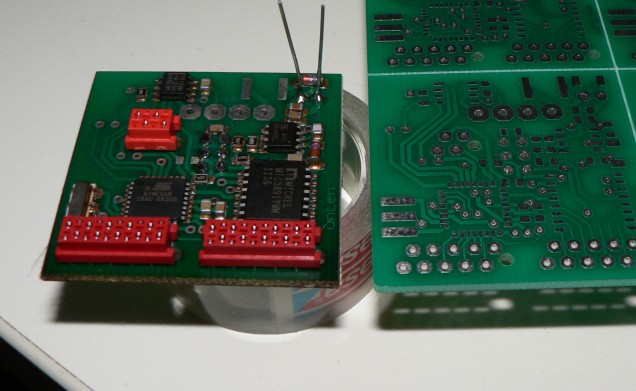

Hallo Leute.
Ich hab zwar schon einiges zum Reflow Löten gelesen, aber ob die
Platinen dabei etwas dunkler werden dürfen, hab ich nirgens gefunden.

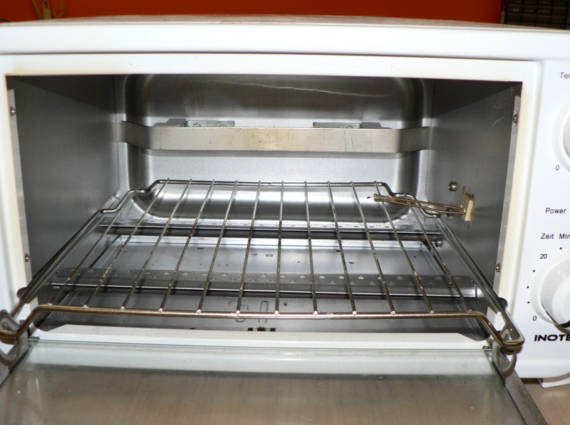

Erst Mal ein paar Infos zum Ofen:
Ich arbeite mit einem umgebauten Pizzaofen, die originalen Heizstäbe
sind jeweils hinter einem Blechstreifen, zur Verringerung der direkten
IR-Strahlung, an der Hinterseite ist als Zusatzheizung noch ein 1000W
Halogenstab, ebenfalls hinter einem Blechstreifen.
Als Temperaturfühler dient ein PT1000 welcher in Höhe des
Auflagegitters, frei schwebend, montiert ist.
Meine Heizkurve:
0°C - 110°C in 90s
110°C - 170°C in 90s
170°C - 230°C in 30s
230°C - 100°C in 40s

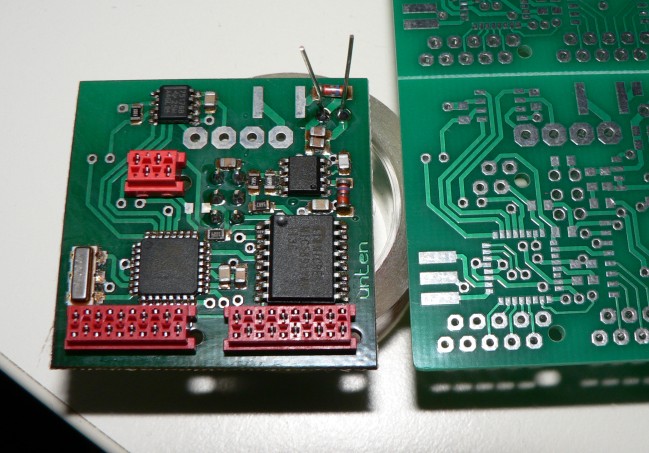

Mit den Lötergebnissen bin ich soweit zufrieden, wenn ich 5°C kühler
arbeite verfärbt sich zwar die Platine nicht mehr, allerdings schmilzt
das Löt nicht richtig auf.
Die Bauteile überleben die Prozedur auch, allerdings macht mir die
Verfärbung der Platine Sorgen, wie sieht das bei euch aus? Hat mein
Prozess ein Problem oder ist da noch alles im grünen Bereich.
Danke,
Christian_RX7

Das sieht mir nach einer zu langen Verweildauer im Ofen aus.
Ich hatte dieses Problem auch, konnte ihm aber mit höherer Heizleistung
und dadurch insgesamt kürzerer Verweildauer im Ofen beikommen.
Grüsse,
Richard

Ich würde die Kurve nach Möglichkeit anders konfigurieren:
Gewöhnlich Raumtemperatur - 140°C in 2-3 Minuten,
dann von 140°C auf 230° in 30sek, die 230°C 5Sek lang halten und
zu Letzt bestimmt die Restwärme des Ofens das Abfallen der Temperatur.
Öffnen des Ofens und herausnehmen der Platine beschleunigt das ganze
noch, aber man sollte erst weit unter 150°C die Platine bewegen wenn
das Lötzinn bereits sicher in seinen Solidus-Zustand(fest) über
gegangen ist. Dauert diese Phase zu lange kommt es sehr wahrscheinlich
zu Verkohlungen und man muss sich etwas einfallen lassen um das abkühlen
zu beschleunigen. Problem ist dann das Blech vom Ofen welches die Wärme
zu gut leitet und auch zu lange speichert. Mit Material(z.B. Fliesen,
Keramik etc.) welches die Wärme schlecht leitet und man den Innenraum
des Ofen auskleiden könnte, könnte man die Abkühlung verbessern, nur
mal so als Anregung.
OP Persönliche Seite #2971125
Hallo Leute.
Erst Mal danke für die Antworten.
Mein Ofen hat ein Problem mit der Temperaturverteilung, der Halogenstab
hinten ist schuld.
Werde mal versuchen oben und unten noch gleichmässig ein paar
zusätzliche Heizstäbe zu verteilen und die Platine etwas weiter nach
oben zu legen, damit ich nicht so nahe an den unteren Heizstäben bin.
Danke,
Christian

Für verbleit sind 230° gerade genug. Bleifrei wohl ehr in Richtung
250..260 Grad Spitzentemperatur.
Nein, Platinen dürfen sich nicht verfärben. Verfärbte Platine bedeutet
"zu heiß".
Versuche mal deine Vorheizphase 110-170 etwas länger zu machen, und
deine Aufwärmphase bis 110°C kannst du locker auf 2 Minuten hochnehmen.
Dann schmilzt das Lot auch bei 230 Spitze schön auf.
