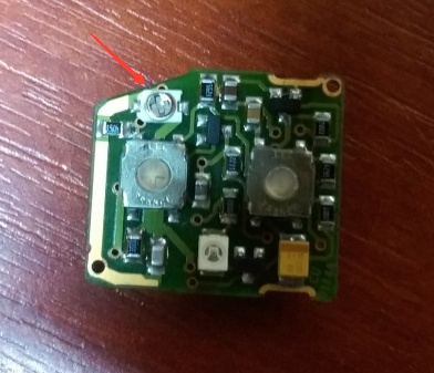

Kann mir jemand sagen um welches Bauteil es sich auf dem beigefügten
Bild handelt (links oben, roter Pfeil)? Mein Funkschlüssel hat die selbe
Platine, nur fehlt bei mir genau dieses Bauteil und der Schlüssel ist
dadurch ohne Funktion.
Für einen Hinweis bin ich euch sehr dankbar!

Habe gerade nachgesehen wie so ein Trimmkondensator aussieht. Das müsste
hin hauen! :) Vielen Dank für die Info! Nur weiß ich jetzt natürlich die
Kapazität nicht. Bei Conrad habe ich zwei Ausführungen entdeckt, die von
den Abmessungen her passen würden.
Der eine hat 6 pF,  der andere 30 pF
Kann man einen vielleicht ausschließen? Kenne mich da leider null aus.
#5400585
Ich würde beide kaufen, nur um sicher zu sein.
Wahrscheinlicher ist der mit 6pF.
Wobei da eine Angabe fehlt.
Es müsste z.B. von 2 bis 6pF lauten.
Oder von 4 bis 30pF.
Kannst Du solche SMD Bauteile löten?
Und abgleichen auf max. Reichweite musst du dann auch noch, denn es ist
ja ein einstellbarer Kondensator.
Ausserdem sollte man ziemlich sicher sein, dass nicht noch mehr defekt
ist an dem Ding.

Michael G. schrieb:
> Habe die FFB dann geöffnet und festgestellt, dass das
> besagte Teil zwischen zwei Lötpunkten fehlt. Muss wohl abgefallen sein.
Oder es war nie bestückt worden, weil man es aufgrund einer
Schaltungsänderung nicht mehr brauchte.
Hattest du denn eine definitiv gute Batterie eingesetzt und den
Schlüssel nach Vorschrift angelernt?

Jörg W. schrieb:
> Sieht aus, als würde damit die Anpassung der
> Antenne eingestellt werden.  Damit ist auch klar, dass das Ding ohne
> den Trimmer nicht viel abstrahlen wird.
Glaube ich nicht. Wenn  die es nichtmal schaffen die Platine so
gleichmäßig herzustellen, dass das nicht nötig ist, sollten sie den
Platinenmacher wechseln.
Allenfalls wird damit die Sendefrequenz justiert, die ja sehr genau
eingehalten werden muss.
Im Prinzip ist aber ein teuerer Trimmer, an welchem auch noch
herumgefummelt werden muss, in der Massenfertigung ein Unding, und man
wird sicherlich versuchen ihn z.B. durch einen SAW-Resonator zu
ersetzen, oder die Sendefrequenz vom Quarz des µC abzuleiten.
