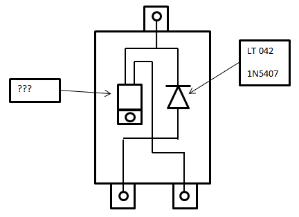

Hallo Zusammen, an meiner Harley ist leider der Lima Regler defekt. Ich habe ihn mal aufgemacht und siehe da. Dieses Teil (welches immerhin 90€ kostet) beinhaltet nur 2 Bauteile. Die Diode funktioniert noch. Deshalb wird wohl das andere Bauteil defekt sein. Leider wurde die Bezeichnung abgekratzt. Vielleicht kommt ja jemand anhand des angehängten Schaltplans auf die Idee was das sein könnte. Vielen Dank schonmal für die Hilfe
#3698658
Ich denke, das ist ein Thyristor mit eingebautervTriggerschaltung, den du so auf dem freien Markt nicht bekommen wirst. Man könnte ihn höchstens aus mehrerennBautrilen nachbauen. Einfacher wird es sein, einen (gebrauchten) Regler eines anderen Herstellers zu verwenden. Zeichne mal die Schaltung drumrum ab, wo die Generatorwicklung, wo der Akku und wi Masse dran kommt, mir scheint die Maschine hat positive Masse.
#3698664

Ich habe das Bauteil jetzt mal unters Mikroskop gehalten und folgendes entziffern können. PPXR oder PRXR oder PPYR oder PRYR 1645 P...........A5 8567 Sagt die Bezeichnung irgendjemandem was? Google spuckt dazu jedenfalls nichts sinnvolles aus.
#3701044
http://www.alldatasheet.com/datasheet-pdf/pdf/18077/PHILIPS/PBYR1645.html Wirklich nur eine Diode - wenn kein dritter Kontakt vorhanden ist.

Matthias Gerber schrieb: > PPXR oder PRXR oder PPYR oder PRYR > 1645 Also: Deine Kiste emthält bloss 2 Dioden und hat keinerlei Reglerfunktion. Es ist sowieso nicht der originale Regler sondern ein Fake-Fremdanbieter-Teil. Du hat auch noch den Akku von offen auf Gel umgebaut damit er bei Überladung nicht nachgefüllt werden kann sondern kaputt geht. Deine Beschreibung > Was ich allerdings herausgefunden habe ist, dass der einzelne obere > Anschluss an die Lima (15), der unten links an die Batterie (+) und der > unten rechts an das Zündschloss (2) geht. passt nicht zur Innenschaltung. Besorge dir einen ordentlichen 6V Regler, begrenzend auf 6.9V für deinen Gel statt 7.2V für normale Bleiakkus.

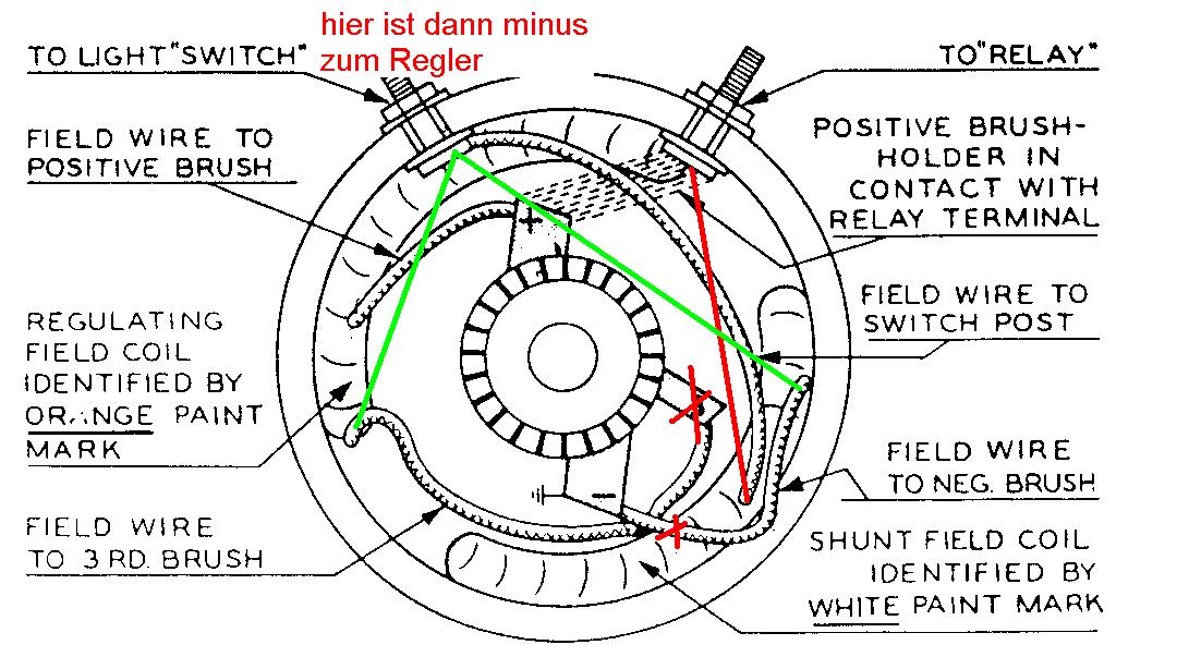

Ist schon cool, was man hier so liest... Im Anhang zum Beitrag #3699735 ist eindeutig eine Gleichstromlichtmaschine zu sehen. Offenbar wird hier der Umbau von Plus- auf Minusgeregelt beschrieben. Ich gehe mal davon aus, das das Bild den tatsächlichen Aufbau beschreibt: Zunächst haben Gleichstromlichtmaschinen (GLM) i.d.R. eine Remanenz, d.h. sie sind selbstanlaufend und haben ein eigenes Magnetfeld, das durch die Erregerwickung im Stator unterstützt wird. Daher brauchen GLM bei Unterdrehzahl einen Rückstromschalter, damit die GLM nicht als Motor mitläuft oder im Stand versucht den Motor zu drehen und dabei verbrennt. Kann sein, daß eine der Dioden das machen sollte. Ist zwar schlecht, bei 6V auch noch die Flusspannung der Diode zu haben, aber dann regelt man die Maschine halt höher...In dem Bild soll das wahrscheinlich das "to Relay" sein. Der Regler einer GLM sollte i.d.R. daher 3 Schaltfunktionen haben: Vollerrgegung (s.g. Unterlage) bei Anlauf oder niedriger Drehzahl..., verminderte Erregung (s.g. Mittellage) bei normaler Drehzahl und Belastung über einen Regelwiderstand (aus Eisen oder Konstantan ist mir da erinnerlich) und die s.g. Oberlage, wo die Erregerwicklung kurzgeschlossen wird (bei hoher Drehzahl und niedriger Belastung - geht sowas bei einer Harley überhaupt?) um die Spannung abzusenken. Zwischen diesen 3 Stellungen schaltete der Regler dann hin- und her. Scheinbar ist der elektronische Nachbau wirklich billigster Mist gewesen. Aber aus dieser Sicht macht die Schaltung und auch die Erklärungen aus dem Eingangspost schon Sinn, es fehlt als Funktion nur das Abschalten der Reglerwicklung. Es gab aber auch dutzende Varianten ( Mir graust heute immer noch bei den Gedanken an die Variodenregler vom Käfer, oder an die sowjetischen oder rumänischen ...Kunstwerke.) Wenns also funktionieren soll wie Einst: Regler von der AWO oder NSU RT oder so sollten auch gehen und sind ...verfügbar. Nur Jawa und Tatran und Konsorten gehen nicht, die hatten Plus auf Masse. Gruss Elux

bissl was zum lesen, hat auch mir geholfen: http://www.metriccustom.de/doku.php?id=de:lima_feldspule passender regler: http://www.ddrmoped.de/shop/katalog/elektronischer-spannungsregler-6v-vape ja, der funktioniert an der WLA! zuverlässig!
Danke für den Tip. Was ist mit dem Widerstand für die Felderregung? Kannst mir sagen wo der sitzt? Den muss man ja anscheinend entfernen.
#3703865
Da ist keiner drin, aber u.U. eine dritte Kohle. Die musst du abklemmen. Da aber schon ein elektronischer Regler verbaut war, ist das vielleicht schon erledigt. Eine Kontrolllampe ist aber empfehlenswert und auch die Polarisierung bei Inbetriebnahme. Wie da auf der Seite vom ersten Link beschrieben. Hier weitere Infos: http://www.becks24.de/cgi-bin/hdub/YaBB.pl?num=1375884821/4
Hallo, Ich habe das Problem gelöst. Was ich bisher nicht gecheckt hab war, dass mein dubioser Regler gar kein Spannungsregler ist. Meine Lima ist Stromgeregelt!!! Das tolle an dieser Lima ist, dass der Strom einstellbar ist. Und zwar über eine dritte Kohle, welche gelöst und anschließend verdreht werden kann. Ich hatte die Harley vorhin laufen und die Lima so eingestellt, dass bei eingeschaltetem Licht eine Spannung von 7,2V an der Batterie anliegt. Man darf halt nur mit eingeschaltetem Licht fahren, da der Ladestrom sonst zu groß wird. Also ich denke über den Sommer müsste mir das ganze auf jeden Fall halten. Vermutlich werde ich dann im Winter auf Spannungsregelung umbauen, da mir das ganze nicht sooo gefällt. Danke auf jeden Fall für eure vielen hilfreichen Antworten.
