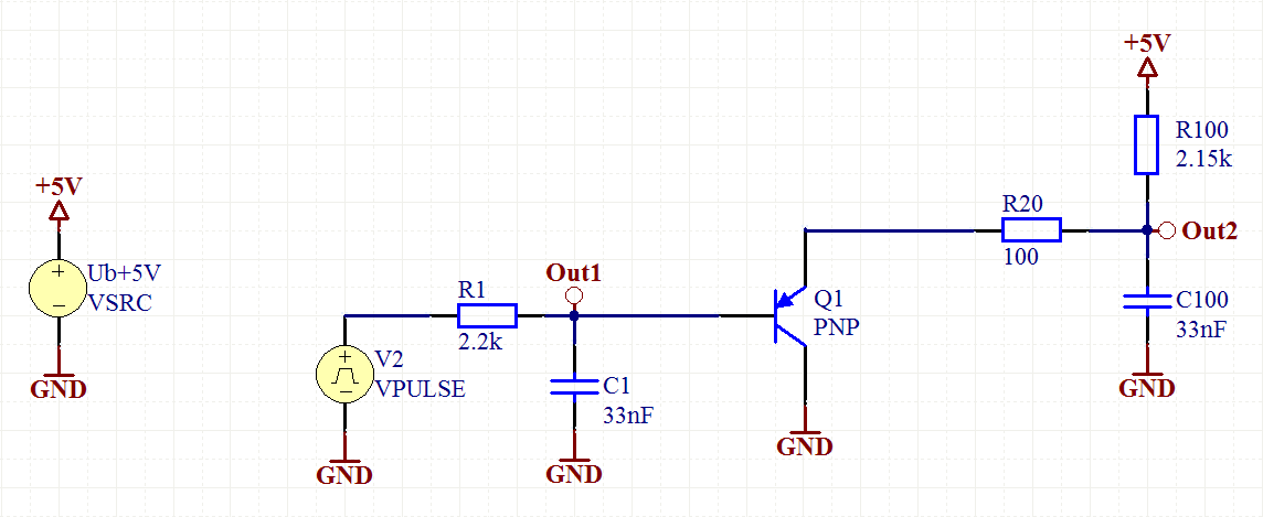

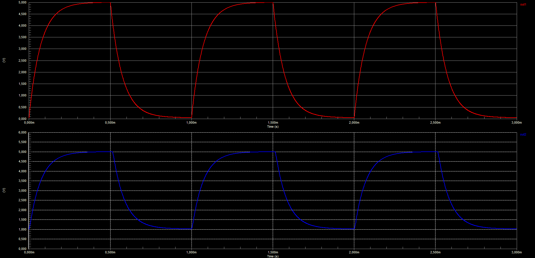

Gast #2644474
Danke erstmal für die vielen Meldungen!
Hier nun der Schaltplan und die Simulationsergebnisse meines
Emitterfolgers mit PNP Transistor.
R100 und C100 sind fest vorgegeben. Die Pegel sollen so nah wie möglich
an GND bzw. 5V heran. Die Flankensteilheit soll zwischen 1µs und 250µs
betragen.
Gast #2644486
Marc schrieb:
> Die Pegel sollen so nah wie möglich an GND bzw. 5V heran.
Wie dicht der Ausgang an die 5V herankommt, hängt bei deiner Schaltung
einzig und alleine von der Lastimpedanz ab, die in deiner Simulation
noch fehlt.

>Aufgrund von EMV Anforderungen muss ich bei einem PWM Ausgang die
>Flanken verschleifen. Möglichst beide Flanken gleich! Und es darf nix
>kosten!!!
Wenn die Flanken der Simulation der Realität entsprechen, dann glaub ich
Dir nicht, daß die EMV-Probleme von diesen Ausgängen kommen.

Moderator (Firma: Titel) Persönliche Seite #2644546
Eine Frage wäre noch: was ist das für einen Puls-Quelle?
Ein uC-Pin?
Falls ja: warum schließt du den dann nicht so an, wie man das
üblicherweise macht?
Also Pin --> Widerstand --> Kondensator...
Und dann wäre da noch: was kommt nach dem Kondensator?
Wofür überhaupt der Kondensator?
Gast #2644591
Richtig, die Pulsquelle ist ein µC-Pin (also Totem-Pole). Den Pin kann
ich aus Robustheitsgründen nicht heruasführen (er müsste 12V fest,
kurzschlussfest, ESD-fest, usw. sein).
An dem Knoten Out2 würde der Eingangspin vom Empfänger sitzen.

Oh... Dann also Push-Pull. Ist ein ATtiny.
"Drinnen" ist meine Leiterplatte; alles vom Schaltplan AUSSER R100 und
C100.
Dann kommt etwas Leitung und daran angeschlossen der Empfänger. Dieser
Hat R100 und C100 als Eingangsbeschaltung und danach einen µC Pin ->
also hochohmig.
Bezüglich ESD müssen die Kondensatoren herhalten.
Gast #2644717
Und was soll der Murks mit dem PNP Transistor?
Wenn schon bipolar, müsste es an der Stelle ein NPN-Typ sein!
Wenn die dann die UCE-Spannung immer noch zu hoch ist, nimm halt einen
N-MOS mit niedrigem Rdson.

#2645080
Marc, ich würde in deiner Schaltung R1, C1 und Q1 wegnehmen und R20 auf
2k2 und R100 auf 100k (oder sogar mehr) vergrößern, mit anderen Worten
das RC-Filter direkt vom ATiny treiben.
Ein R100 von 2k15 ist hier eigentlich völlig schwachsinning, wenn du auf
0V herunterkommen willst. Es gibt für R100 auch gar keinen Grund, weil
R20 wahrscheinlich seine Funktion übernehmen kann.
Sag das mal dem Kunden! Das ist nun mal die Eingangsbeschaltung des
Empfängers. Da kann ich nix dran ändern (außer gebehtsmühlenartig mit
denen reden).
Zusammenfassung: Das ganze soll ein 5V versorgtes Gerät mit PWM Ausgang
(5V) werden. Flanken zwischen 1µs bis 250µs, möglichst (annähernd)
gleich. Der Ausgang soll kurzschlussfest nach GND und 12V und ESD fest
bis 4kV HBM sein -> AUTOMOTIVE Anforderungen.
Deshalb habe ich Bedenken einfach den µC Pin mehr oder weniger direkt
herauszuführen.
#2645357
>denen reden).
Ok, wie tief muß man dann da bis 0V herunter kommen?? Sag jetzt nicht
"so weit, wie möglich". Es muß eine vernünftige Untergrenze gegeben,
sonst bist du gezwungen den Cap mit einem Kurzschluß zu entladen und das
kann es wohl nicht sein.
Es muß einen Grund für die Existenz und die genaue Größe des 2k15
Widerstandes geben. Versuche den in Erfahrung zu bringen. Schon, daß das
Ding 2k15 hat und nicht 2k2, o.ä., ist doch merkwürdig.
