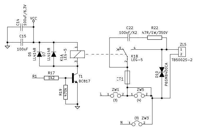

Welche Relais sollte man bei induktiven Lasten (230V AC) verwenden ?
Ich verwende ein RC Glied für die Abschaltung. Habe jedoch das Problem,
daß ein 1200Watt Motor bereits beim Einschalten meine Steuerung zum
Absturz
bringt, obwohl der Schaltvorgang beim Nullpunkt (cira aufgrund
unterschiedlicher Relaisschaltzeiten) erfolgt.
MFG
Adam

Wo ist dieses RC-Glied? Ist das ein Snubber? Welche Werte haben die
Bauteile? Und wleches Relais verwendest du? Hast du einen Schaltplan
deiner Steuerung und ein Foto vom Aufbau?

der Snubber besteht aus 47R 1W 350V und 100nF X2 Kondensator.
Der Snubber sitzt direkt am Relaisausgang.
Der Nullpunkt wird geschätzt, ich habe auch "circa" geschrieben.
Für die Tests habe ich LEG-5 Rayex Relais genommen geplant war später
Hongfa 115 16A 250V oder baugleich Rayex, Relpol etc.
Die Frage ist einfach, ob es spezielle Relais für induktive Lasten gibt.
Anbei Schaltung des Relais
MFG
Adam

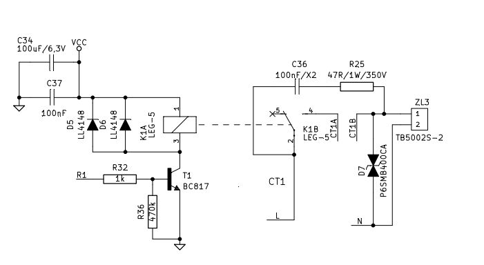

Gast #5443995
Anbei der richtige Schaltplan. Der Schutztransil ist derzeit nicht
verbaut (RC Glied ist da besser). Stromnullpunkt ist nicht
Spannungsnullpunkt, daher ist es reine Schätzung. Ich brauche, wenn
1200W lächerliche Last ist, einen Relais, der auch 2000W locker schalten
kann!
Gast #5444006
Allesamt ungeeignet für einen 1200W Motor (Nennaufnahme?).
Belastbarkeit bei AC3 beachten.

Wie äußert sich dieser Absturz? Bricht dir da beim Einschalten die
Versorgung kurz zusammen?
Gast #5444223
Der Absturz bringt entweder den Spannungswandler in Schutzmodus
(schaltet ab), oder das LCD Display zeigt wirres Zeug oder
Microprozessor wird resettet. An den Relaiskontakten entsteht ein
Lichtbogen, welcher eine Induktivität in der Steuerung verursacht.
Kleinere induktive Lasten wie Föhn (mit Gesamtleistung von 1,8kW) sind
kein Problem.
Ich habe nun spezielle Relais für induktive Lasten mit bis zu 80A
Startstrom und AgSnO2 Kontaktflächen bestellt.

Staubsauger haben Motore bis 2 kW, die werden mit Triacs geschaltet, das
funktioniert.
Noch größere Motore schaltet man mit Schütz, die haben die richtigen
Kontakte und Bogen-Löschkammern.
Mir scheint ein Problem mit dem Konzept oder der Verschaltung
vorzuliegen.
Gruß  -   Werner

Bisher hat er noch nicht geschrieben ob er mal die Spannung mit Oszi
beobachtet hat. Entweder geht sie in die Knie (beim Testfön jedoch
nicht) oder Bürstenfeuer des 1,2kW-Motors erzeugt solch schöne
Störungen, daß sie über die Verdrahtung wieder eingesammelt werden? Foto
vom Aufbau???

Schon mal an den Anlaufstrom des Motors gedacht? Das ist ein Vielfaches
des Nennstroms. Der lässt bei sparsamer Zuleitung die Spannungen ganz
schön einbrechen.
Dann mach erstmal den Aufbau, die Leitungsführung und die
Spannungsversorgung ausreichend EMV-fest.
Ein andres Relais wird das Problem sicher nicht beheben.

Du hast das Relais schon richtig verwendet aber der nicht gezeigte Teil
deiner Schaltung ist wohl zu empfindlich. Die Leitungsführung kann unter
Umständen eine Rolle spielen. Mit so wenig Infos können wir Dir kaum
weiter helfen.
