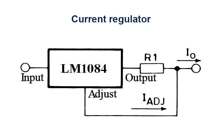

Gegeben ist ein LiIon-Akku mit 13 Zellen, der unterwegs aus 14 Zellen
(können auch mehr Zellen sein) geladen werden soll. Ziel ist, den Akku
mit 2,5A Konstantstrom zu laden (mehr geht nicht), die Ladespannung darf
dabei 54.6V nicht überschreiten. Entladeende des 13-zelligen Akkus ist
43V.
Muss man zwingend einen Stepdown mit Strombegrenzung einsetzen, oder
gibt es eine einfachere Lösung?
Viel schlimmer, dein Wandler muss step up und step down können und
Rückstrom verhindern und den Strom begrenzen und Lithium-Ionen-genau
seine Ausgangsspannung regeln, oder falls das aufzuladende Akkupack ein
protection PCB hat, damit zu Recht kommen dass sich das vom Wandler
abtrennt wenn eine Zelle übervoll wird.
Also ein Buck-Boost oder Sepic oder Flyback Wandler sein, falls Masse
der Akkus nicht verbunden sein muss ginge auch noch ein invertierender
Wandler.
2.5A bei 55V sind immerhin 140 Watt.

MaWin schrieb:
Wie wäre es denn mit einem LM1084 als Konstantstromquelle? Man würde 5
Watt verlieren, weniger wird ein Stepdown auch nicht hinkriegen. Hätte
den einzigen? Nachteil, dass man die Schaltung nicht an den vollen 13s
Akku anschließen dürfte, da sonst Überladung droht.
Würde die Schaltung im Bild funktionieren, oder wird es unliebsame
Überraschungen geben?
