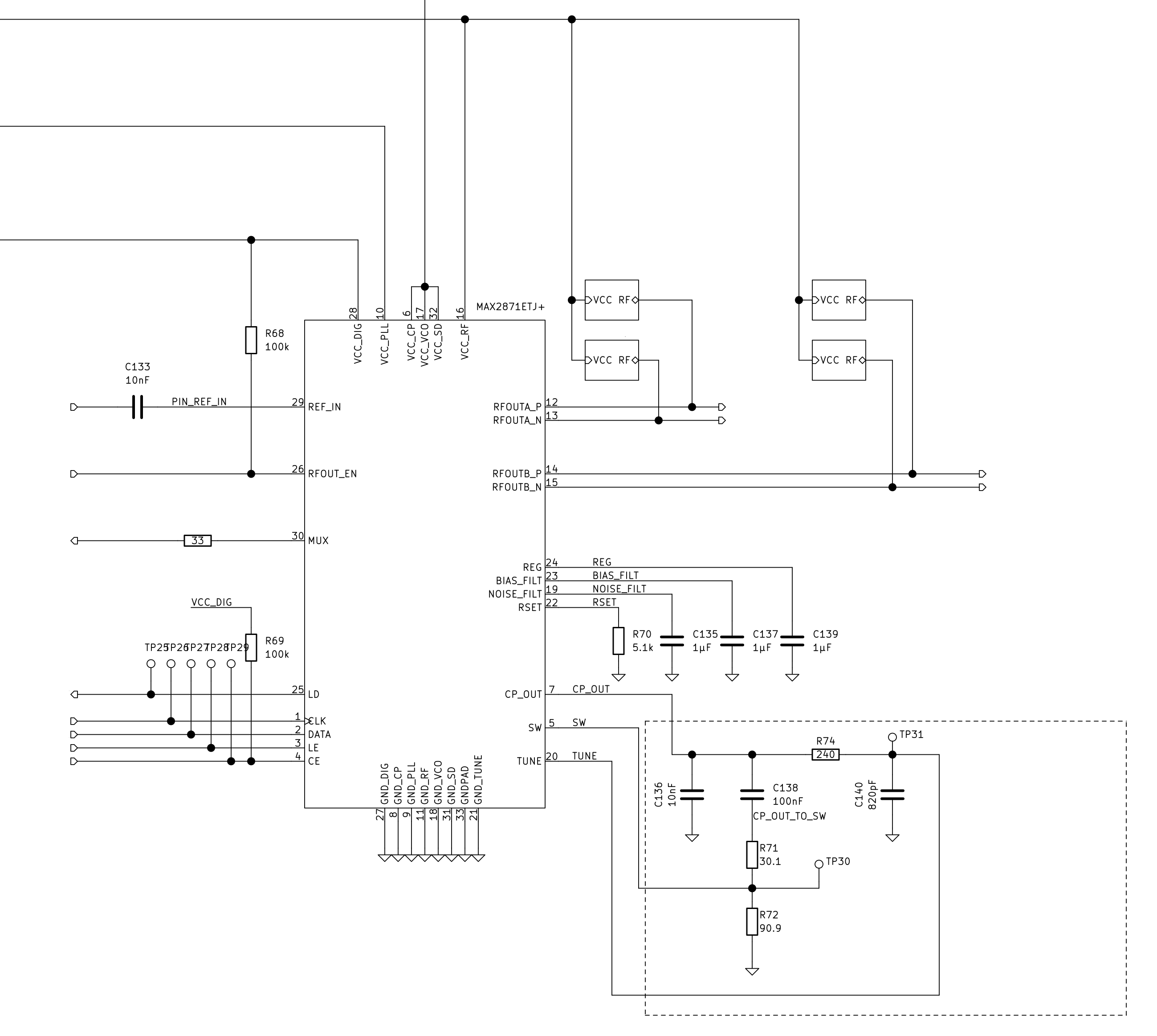

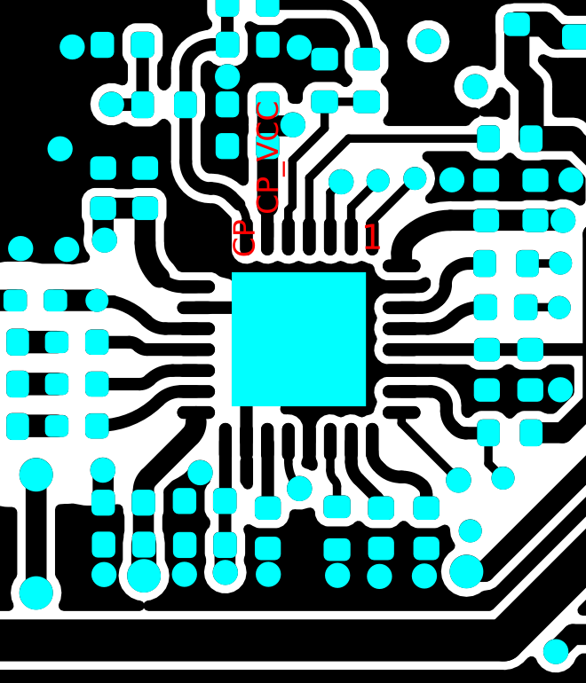

Ich habe mal den Teil mit dem MAX2871 hochgeladen. Pin 1 ist markiert
und die Versorgung der Ladungspumpe. Das ist ein 4 lagiges Layout mit
RO4350 Substrat auf den Außenlagen. Das GND Pad ist komplett mit Vias
untersetzt. Es gibt jeweils einen Linearregler vom Typ LP5907 für
VCC_RF, VCC_DIG, VCC_PLL und VCC_CP_VCO_SD, so wie im Datenblatt
empfohlen. Tune wird über Layer 3 nach Pin 20 geführt.
Für die Pullup Widerstände habe ich mich an das Eval Board gehalten und
die auf die Rückseite gelegt und mit Capped Vias direkt unter die
Abblockkondensatoren auf der Oberseite verbunden.
Außerdem habe ich mal den Schaltplan für den MAX2871 angehängt wo man
auch den Loop Filter sieht.
Gast #7124114
F. Y. schrieb:
> Die drei Pins müssen separat versorgt und entkoppelt werden.
Separat entkoppelt sind die so wie jeder VCC_ pin nur hängen die am
selben LDO. Das war im Datenblatt auch so angegeben. Werde das in der
Revision trotzdem mal machen. Schaden kann es sicher nicht.

Gast #7124179
Ja, genau.
F. Y. schrieb:
> VCC_CP versorgt die Varaktordioden des VCOs, jede Störung auf die
> Leitung/auf das VCC_CP Pin wird moduliert und taucht als Spur auf.
Ohne ins Datenblatt geschaut zu haben: VCC_CP versorgt mutmaßlich die
Ladungspumpe (Charge Pump), und VCC_VCO den VCO. Die beiden Spannungen
sollten durch separate Tiefpässe sehr gut entkoppelt werden, die bei der
PFD-Frequenz hinreichend sperren.
Ebenso sollte sichergestellt sein, dass nichts in die Abstimmspannung
(TUNE, Pin 20) einkoppelt. Ich würde das Loop-Filters möglichst auf die
andere Seite des ICs setzen, und den letzten Kondensator C140 des
Filters möglichst nahe an das Pad 20.

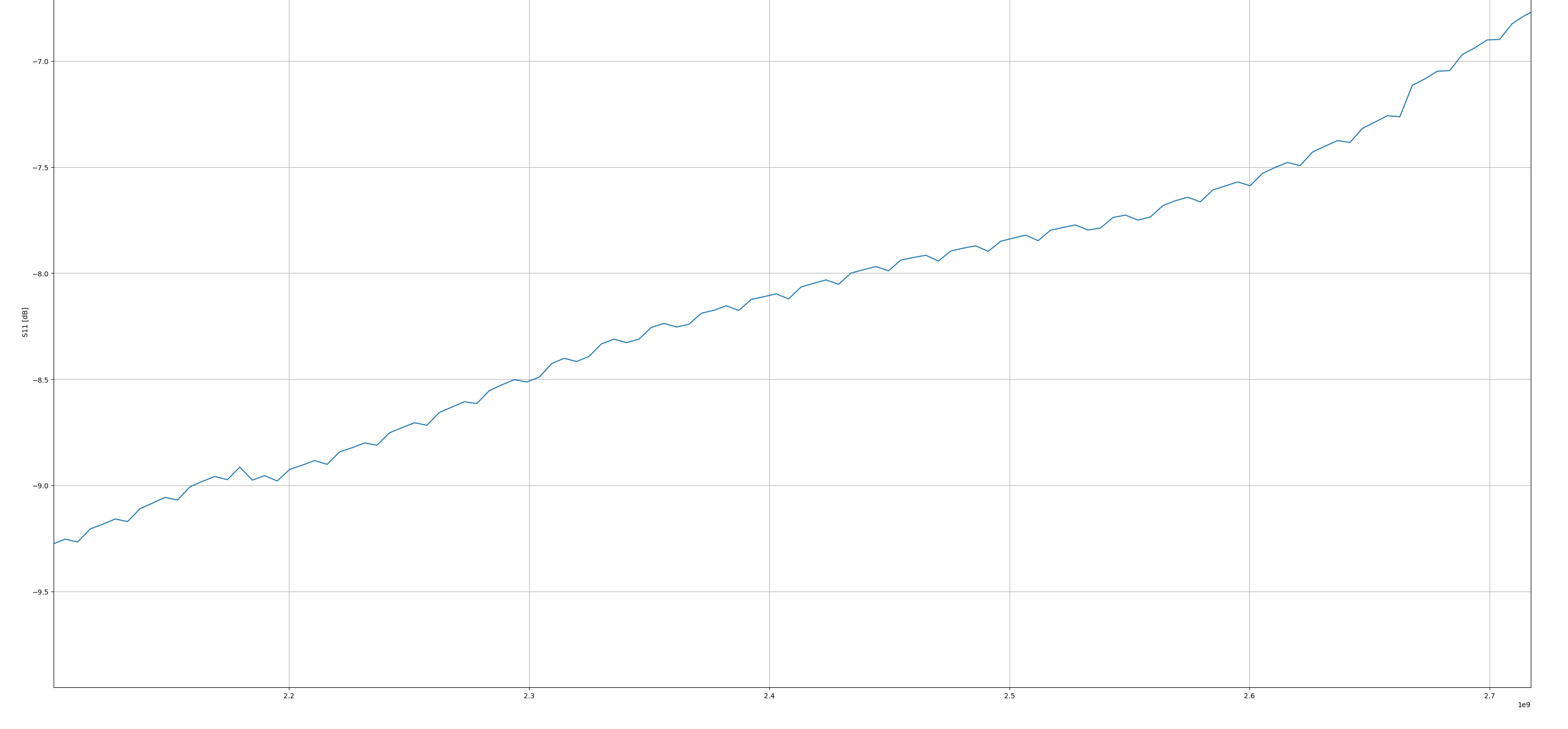

Was imit spikes meine sind plötzliche Ausreißer wenn ich die zwei
heruntergemischten Signale FFT transformieren und dann aufeinander
beziehe. Also S11 Berechnung.
Gast #7149156
Ich habe, wenn auch sehr verspätet, aufgenommen was ich meine. Da
befindet sich deutlich Gezappel im Absolutwert von S11. Das tritt so ab
1.5GHz merklich auf. Das führt dann dazu, dass ich im gemessenen Signal
immer irgendwelche Unregelmäßigkeiten habe.
#7149204
Das sieht eher so aus, als hättest Du den VNA nicht kalibriert.
1 Minute mit der ECAL-Unit und ein paar Mausclicks und das
Gezappel ist weg.
(Das ist die Selektion eines Pipecapfilters, abgestimmt auf
7.9 GHz. Pipecapfilter macht man aus Endkappen für Warmwasser-
leitungen aus Kupferrohr, einem Stück ungeätzter Platine, einer
M3-Schraube und kleinen Antennchen aus Semi-Rigid-Kabel.)
Mit dem VNA bin ich zu kurz gesprungen, der geht nur bis 8 GHz.
Gruß, Gerhard
Das sieht eher so aus als ob er keinen VNA verwendet sondern
irgendein selbst zurechtgeschnitztes Konstukt das wir nicht
kennen sollen/dürfen.
Hier fehlt es an allen möglichen Angaben um daraus sinnvolle
Schlüsse ziehen zu können. Oberwellen, Nebenlinien machen einem
richtigen VNA nichts aus.
