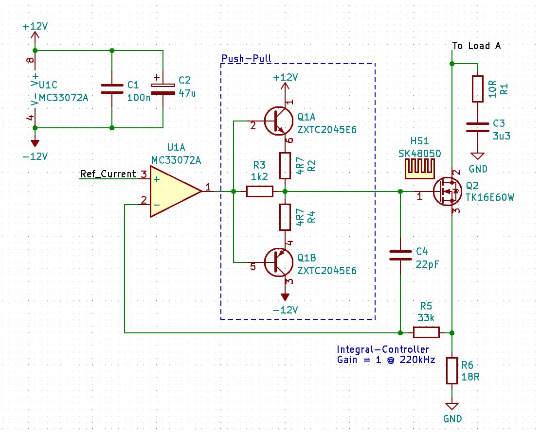

Hallo zusammen
ich möchte oben beigefügte spannungsgeregelte Stromquelle auf einer
kleinen PCB aufbauen und vorab austesten, bevor sie mehrfach auf einer
größeren PCB zum Einsatz kommen soll.
U.a. möchte ich herausbekommen, ob der Push-Pull-Buffer wirklich
notwendig ist, oder ob ich auf ihn verzichten kann. Das klappt natürlich
nur, wenn der Buffer auch so dimensioniert/ausgelegt wurde, dass er den
OpAmp U1 beim Ansteuern des MOSFET Q2 meßbar "entlastet" (etwa durch
geringeres Überschwingen beim Ansteuern mit einem PWM Signal (Pin 3 des
OpAmp)).
Die Stromquelle soll sowohl mit einer Gleichspannung (als "Ref_Current")
also auch einem PWM-Signal betrieben werden. Die PWM-Frequenz beträgt
2kHz bei 8-Bit Auflösung, der kürzeste Puls ist damit 2us; der darf
allerdings schon an seiner Rechteckform eingebüßt haben (zu sehen auch
an der gewählten Verstärkung des OpAmps, die per C4 und R5 bereits bei
220kHz auf Eins abgesunken ist).
Folgende Gedanken zur Schaltung habe ich mir gemacht (bzw.
zusammengelesen):
1) R3 derart, dass die Transitoren Q1A/B bei etwa einem Ausgangsstrom
des OpAmp von 0.5mA anfangen zu leiten. R3 soll auch die Diodenkennlinie
der Basis-Emitterstrecken der Transistoren überbrücken bzw. ein Stück
weit kompensieren.
Ist der Wert für R3 sinnvoll gewählt?
2) R2/R4 finde ich zwar selten im Internet oder Literatur, aber sie
können/sollen zur Stabilität beitragen. Als Anhaltspunkt wird die
Transitfrequenz der Transistoren genannt, die mit 265MHz deutlich größer
ist als die Unity-Gain-Bandwidth des OpAmps (4.5MHz) - womit sie
wegfallen könnten. Ich habe als Dimensionierung mich eher am MOSFET
orientiert: 0.5V Spannungsabfall für 100mA Gatestrom.
Ist das richtig so? Oder weglassen, da mit ihnen die Buffer-Wirkung
deaktiviert wird?
3) Den OpAmp habe ich nach seiner Fähigkeit, kapazitive Lasten zu
treiben, ausgewählt. GBW von 4.5MHz ist nicht der Kracher, könnte aber
reichen. Oder kann/sollte wegen der Wirkung des Buffers auf einen OpAmp
mit höherer Unit-Gain-Bandwidth eingesetzt werden?
Gibt es ggf. andere Dinge, auf die ich achten sollte? Oder ändern?
Vielen Dank für eure Unterstützung.
Hinweis: Das Gesamtprojekt bzw. mein Problem mit der gesteuerten
Stromquelle hat hier seinen Anfang genommen:
https://forum.arduino.cc/t/how-to-increase-phase-margin-for-voltage-controlled-current-source/1038040
Für die Auslegung der Stromregelung scheint mir allerdings - trotz der
Hinweise die ich dort bekommen habe und in obiges Design Eingang
gefunden haben - das nicht das richtige Forum zu sein, daher hier. Ich
hoffe auf euer Verständnis.
Datenblätter habe ich beigefügt.
Ich find ihn zu hochohmig.
Bei mir würden die Transistoren erst ab 10mA leiten.
> GBW von 4.5MHz ist nicht der Kracher, könnte aber reichen
Na ja, kommt auf die benötigte Geschwindigkeit an, ein OpAmp schneller
als der MOSFET wird ja durch C4 wieder gebremst.
> Oder weglassen, da mit ihnen die Buffer-Wirkung deaktiviert wird?
Deaktiviert nicht, aber gebremst, erzeugt weniger Störungen.
> notwendig ist,
Eher nicht.
Hmm, das ist schon sportlich, da muss der OPV schon etwas schneller sein
und der MOSFET sollte nicht zuviel Gatekapazität haben. Muss es ein
MOSFET sein? Ein NPN wäre besser, weil kapazitätsärmer.
> der darf
Naja, fragen wir mal anders. Welche minimale Anstiegszeit soll
rauskommen? Bei 2us Puls sollte die kaum größer 1us sein? Das sind
~330kHz. Machbar, aber nur wenn alles paßt.
> weit kompensieren.
Diese Endstufe als solches ist fragwürdig. Die braucht man eigentlich
nicht, denn du willst so oder so keine hunderte mA ins Gate schieben.
SOOO viel braucht man da nicht.
Naja, die sind eher zum Kurzschlußschutz der Endstufe, aber nur, denn
man den dann auch vollständig aufbaut. Da fehlt noch einiges. Braucht
man hier aber sowieso nicht.
> deaktiviert wird?
Der ganze Puffer ist Unsinn.
> reichen.
Könnte.
Lass den Puffer weg. R5 scheint mir unnötig hochohmig, ich würde da mal
mit 10k anfangen, ggf. weniger. Dann mit einem Testpuls auf den
REF-Einagng und die Sprungantwort anschauen. Wenn nix schwingt, C4 oder
R5 verkleinern. Bis man die 1us Anstiegszeit erreicht. Oder bis er
schwingt.
In der Tat. Arduino ist, ..., Arduino.
https://www.mikrocontroller.net/articles/Konstantstromquelle#Konstantstromquelle_mit_Operationsverst%C3%A4rker_und_Transistor
Die -12V brauchst du nicht, der OPV kommt am Eingang auf 0V runter.
Welchen Maximalstrom willst du erreichen? Dein Q2 ist ein 600V
Transistor. Brauchst du den WIRKLICH?

Allenfalls waere interessant um wieviel Strom es geht. Der R6 von 18 Ohm
ist moeglicherweise zu gross und muss gekuehlt werden. Ueber einem Shunt
wuerde ich vielleicht 100mV abfallen lassen.
Eine Stromquelle welche CW und Puls in dieser Geschwindigkeit koennen
soll laesst auf eine Laserdiode als Last schliessen. Nur macht man sowas
dann anders.

Hallo zusammen
vielen Dank für die Antworten. Und fange mal von hinten an:
Nein, ich brauche ihn nicht wirklich. In der Tat völlig
überdimensioniert. ABER: einer der wenigen MOSFETS zu denen ich in der
SOA eine DC-Kurve (bzw. Gerade) finden konnte. Alternativ ziehe einen
TK6A60W in Betracht (immer noch ein 600V-Typ, aber etwas geringere
Gate-Kapazitäten).
Der Strom ist recht klein: Maximal 120mA bei einer Lastspannung von 36V.
Fast, Diode schon, aber eine LED zur Beleuchtung. Die LED ist im Modul
"nackt" verbaut, weswegen der Strom extern eingestellt werden muss. Mit
entweder einem Konstantstrombetrieb und Puls wird die Helligkeit
eingestellt.
Falk B. schrieb:
> Eher nicht.
Diese Aussagen sind etwas schwierig unter einen Hut zu bekommen ;-)
Nach meinem Verständnis (und Recherche, und eigene Untersuchung) wirkt
sich ein hoher Gate-Widerstand (R3) bei nicht installierten Q1A/B
nachteilig aus während gleichzeitig eine niedrige Impendanz zur
Ansteuerung von Q2 eben positiv ist. Der Buffer hat damit die Aufgabe
eine Impedanz zum Treiben des Mosfets Q2 bereit zu stellen, die kleiner
ist als die des OPs.
Insofern war meine obige Design-Überlegung unvollständig. Und daher die
Frage: Wie kann ich die Impedanz des Buffers ermitteln? Wobei ich den
Eindruck habe, dass man irgendeinen Tod sterben muss: Entweder ein
kleiner Wert für R3 (z.B. sodaß 700mV erst bei 10mA) abfallen, was im
Konstant-Strom-Modus wohl nie Q1A/B aktiv werden lässt, oder großer Wert
für R3, um stets/häufiger von der niedrigen Impedanz des Buffers zu
profitieren ...?
Also, unter dem Aspekt des Impedanzwandlers und konstant und
Pulsbetrieb, und unter Vernachlässigung ob das nun alles Sinn macht oder
nicht (das soll ja Ziel des Tests werden), wie den Buffer auslegen? R3 =
unendlich/offen, R2, R4 = 0R? Oder R3 = 70R und R2, R4 = 0R? Oder?
Ich suche mir mal einen raus ...
Mit C4 und dem genannten Wert für R5 ergibt sich die angegebene
Verstärkung von 1 bei f1 = 220kHz, da
V = 1 = 1/(2*pi*f1*C4*R5)
und bei vorgegebenen C4 und f1 eben
R5 = 1/(2*pi*f1*C4) = 33k
Ich werde einen zweiten Widerstand parallel vorsehen (über Jumper o.ä.
zuschaltbar), also z.B. f1 = 50kHz und 220kHz
Falk B. schrieb:
> Welche minimale Anstiegszeit soll rauskommen?
Da es um eine LED geht, ist letztendlich die Anstiegszeit nicht soo
wichtig. Wenn eine übliche 8-Bit-Auflösung im Strom erreicht werden
kann, und beim letzten Bit Fehler auftreten, dann ist das ok.
Letztendlich eine Frage davon was sich mit vertretbaren Aufwand
erreichen läßt. 10€ für einen Dual-OpAmp wäre dann z.B. doch etwas viel.
Ich hoffe ich habe nix vergessen.
EDIT: Den Buffer kann ich leicht weglassen. Den ZXTC2045 im Test-Layout
berücksichtigen, aber ggf. einfach nicht bestücken und R3 anpassen. So
wird ein Vergleich mit/ohne Buffer leicht möglich.

Ach wie süß! ;-) Und dafür so ein Monster? Nimm einen NPN. Du hast max.
4,3W Verlustleistung, da schafft ein TO220 mit kleinem Kühlkörper.
BD911 oder ähnlich.
> eingestellt.
Dafür braucht man keine präzise Konstantstromquelle mit OPV, es
reicht ein schnöder Transistor mit Emitterwiderstand. Und der sieht auch
keine 36V, denn die meiste Spannung fällt über deiner LED-Kette ab.
Siehe Netiquette!
" Gerade am Anfang ist es immer gut zu sagen, was man insgesamt
erreichen will und nicht so sehr Annahmen darüber zu treffen, wie man es
erreichen könnte und dann das Wie zu hinterfragen. Oft ist der
Denkfehler nämlich schon im Ansatz und man kann besser helfen, wenn man
das Ziel des Fragenden kennt."
Theoretisch richtig, praktisch aber eher hier nicht nötig bzw. sinnvoll.

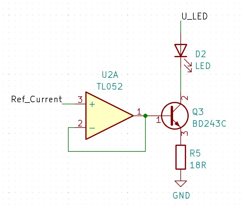

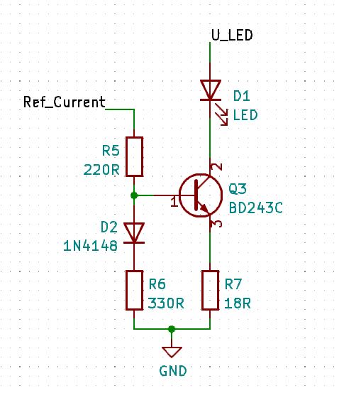

Allerdings glaube ich nicht, dass es ganz ohne Rückkoplung gehen wird.
Dazu die angehängte Schaltung (den vorgeschlagenen BD911 habe ich wg.
Verfügbarkeit durch einen BD243C ersetzt), die letztendlich einfacher
Stromspiegel ist.
Ohne D2 und R6 hängt der Strom durch R7 recht stark von der
Stromverstärkung des Transistors Q3 ab. So zieht, zum Beispiel, eine
Verringerung der Spannung "Ref_Current" möglicherweise gar keine
Stromänderung nach sich, weil der Basisstrom noch immer ausreichen
(kann) den vollen Laststrom fliessen zu lassen.
Ich werde die modifizierte Variante ausprobieren (danke für den Tipp der
reinen Steuerung). Da, wie erwähnt, die Ansteuerung mehrfach verbaut
werden soll muss ich aber prüfen, ob sich Bauteiltoleranzen speziell im
unteren Aussteuerungsbereich in einer sichtbarem Helligkeitsunterschied
auswirken.

OP #7281422
Alfred B. schrieb:
> Was meinst Du mit "es"? Doch Konstantstrom?
"es" steht hier für den Vorschlag von Falk.
Alfred B. schrieb:
> T mit R_E = Stromgegenkopplung wenn R_B weggelassen wird,
Ahh! Also wie im Schaltplan dargestellt? Ich habe noch eine OpAmp
hinzugefügt, der wohl für jede LED vorzusehen wäre; ein Basiswiderstand
soll/darf gerade nicht hin.
Alfred B. schrieb:
> = U_B (= gewünschte Spannungssteuerung einer Stromquelle bzw. -senke, LED
> zw. C und U_Betrieb(+))
> I_LED = (U_B - U_BE(ca. 0,7V)) / R_E
Ja, der Bezeichner "Ref_Current" ist eine Spannung, in deiner Gleichung
U_B.
OP #7369778
da ich ja auch dieses Forum für Fragen zur Stabilisierung einer spannungsgesteuerten Stromquelle genutzt habe, möchte ich euch meine Ergebnisse nicht vorenthalten. Meine Frage habe ich auch im Arduino-Forum gestellt, und dort habe ich auch die Ergebnisse gepostet. Auf Englisch, aber ich hoffe, der oder die Interessierte versteht es trotzdem.
Link: https://forum.arduino.cc/t/how-to-increase-phase-margin-for-voltage-controlled-current-source/1038040/75?u=dsebastian
Letztendlich geht es ohne Push/Pull, dafür nur mit einem Zobelnetzwerk, und 1.x us Anstiegszeit reichten mir dann.
Die NPN-Variante habe ich am Ende nicht getestet, da es einem (alternativen) MOSFET funktionierte.
Danke für eure Hilfe Gruß Sebastian
