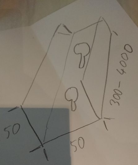

Habe evtl. bald eine Interessante Aufgabe: In ein Sonder-Alu-Strangpressprofil müssen Ausschnitte gemacht werden - von der Kontur / Abmessungen her ähnlich einem Standard-Schließzylinder Wir reden hier über ca. 4000 solcher Ausschnitte, die zugesägten Strangpressprofile sind ca. 200 - 400 cm lang, viele Unterschiedliche Längen Die Position dieser "Schlüssellöcher ist auch unterschiedlich Das Profil wird an der zu bearbeitenden Stelle ca. 2-3 mm dick sein Die absolute Position ist unkritisch, es kommt auf 2-3 mm nicht an Das "Loch" muss optisch nicht perfekt sein, liegt nachher verdeckt Wie wird so was heutzutage gemacht? Gibt es hierfür Maschinen die das ausstanzen? Oder so was wie eine CNC-Fräse (z.B. die oft hier diskutierten Käsefräsen), bei der das Profil für jedes Loch entsprechend positioniert wird, dann z.B. ein Start-Taster gedrückt wird? Jeder Ratschlag ist gerne willkommen Viele Grüße Heinz

Heinz R. schrieb: > Gibt es hierfür Maschinen die das ausstanzen? Genau das. Würde ich auch so machen, fräsen dauert ewig. Je nach nötiger Kraft, gibt es sogar kleine "Hand"-Geräte die man sich in der Fertigung am Balancer von der Decke holt und eben den Ausschnitt stanzen kann.
Heinz R. schrieb: > Das Profil wird an der zu bearbeitenden Stelle ca. 2-3 mm dick sein Hast Du auf beiden Seiten neben der Position für Dein "Schlüsselloch" oben und unten eine glatte Fläche? Denn wenn Du das ausstanzen willst, brauchst Du genug Fläche zum Gegenhalten. Bei 2-3mm Materialdicke und der Größe verbiegt sich das Material sonst oder es gibt sogar Risse. Stanzen wird bei der Größe nicht mehr manuell gehen, da wirst Du eine kleinere Hydraulik brauchen.
Gerd E. schrieb: > Hast Du auf beiden Seiten neben der Position für Dein "Schlüsselloch" > oben und unten eine glatte Fläche? Ja, da ist genug Fläche vorhanden - prinzipiell handelt es sich um ein U-Profil, nur halt keine Standard-Maße Hydraulik usw ist kein Problem, wir kaufen da gerne was Nur, was kaufen wir? Was gibt es da am Markt?
Heinz R. schrieb: > Die Position dieser "Schlüssellöcher ist auch unterschiedlich Ja, das schon. Aber doch nicht so, daß in das Profil ein definierter "Gegen-Schnittstempel" eingeschoben werden könnte. Und selbst wenn dies im Randbereich von Profilen möglich sein sollte, nützt das nichts. Weil Gegenstempel (nach dem direkten Schnittbereich) immer um einige Grad abgeschrägt sind. Man braucht also nicht viel Vorstellungsvermögen dazu, um sagen zu können: Selbst wenn das oberseitig bei einem Profil noch gestanzt werden könnte, wird zwangsläufig danach das abgescherte Teil im Werkzeug weitergeschoben. Und wenn es dann auf die Unterseite des Profils trifft, soll das wie ein Schnittstempel wirken können?? Aber wirklich nicht! Das kannst Du ganz getrost vergessen. ;) > Das Profil wird an der zu bearbeitenden Stelle ca. 2-3 mm dick sein > Die absolute Position ist unkritisch, es kommt auf 2-3 mm nicht an Das mag ja die Längs-Anordnung betreffen. Aber doch nicht die geometrisch genaue Anordnung der beiden "Löcher" in der Ober- und Unter-Seite eines Profiles. Hast Du schon mal ein Sicherheits-Schloß aus- und ein anderes eingebaut? > Das "Loch" muss optisch nicht perfekt sein, liegt nachher verdeckt > Zueinander müssen die Löcher in Profilen schon stimmen: Was bedeutet, daß sie in "einem Schnitt" angefertigt werden müssen! > Wie wird so was heutzutage gemacht? > Gibt es hierfür Maschinen die das ausstanzen? Solche Maschinen gibt es m.W. nicht. Vgl. dazu das w.o. Genannte. > Oder so was wie eine CNC-Fräse (z.B. die oft hier diskutierten > Käsefräsen), bei der das Profil für jedes Loch entsprechend positioniert > wird, dann z.B. ein Start-Taster gedrückt wird? Kann man per CNC-Fräsmaschine oder per konventioneller machen. Die Maschinen müssen nur stabil genug sein, gleichzeitig den Ober- und Unterschnitt (in Profilen) machen zu können. Vom Ablauf her wird (konventionell) zunächst der Groß-D gebohrt oder gefräst. Anschließend erfolgt (unter Beibehaltung der Zentrierung) ein Werkzeugwechsel auf einen Fräser mit dem Klein-D, mit dem dann der erforderliche Längsweg für den Klein-D "abgefahren" wird. CNC können das mit einem Fräser (Klein-D) machen. Ob sie dabei jedoch wirklich schneller sind als das konventionell mit Bohren + Werkzeugwechsel (zum Klein-D) zum Fräsen zu machen, kann ich Dir beim besten Willen nicht sagen. Ich kann Dir nur sagen, daß nach dem Trennen von Werkstoffen immer noch das Bohren zu den schnellsten Zerspanungs-Möglichkeiten zählt. Käsefräsen kannst Du dabei wirklich "vergessen", weil es Dir die zerfetzt wie nichts. Es sei denn, Du willst hobbymäßig mal solche Löcher fräsen und hast viel Zeit dazu. :D Grüße

Heinz R. schrieb: > Wir reden hier über ca. 4000 solcher Ausschnitte, die zugesägten > Strangpressprofile sind ca. 200 - 400 cm lang, viele Unterschiedliche > Längen Klingt nach nem Job fuer nen Laser..

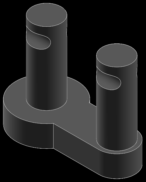

Vielleicht mit einem (massgefertigten) Stempel wie im Bild? Die Idee ist, per Bohrlehre (Block mit Bohrung und Stift) zwei Bohrungen in definiertem Abstand zu erzeugen, durch welche der Stempel von unten eingefuehrt wird. Anschliessend wird der Gegenstempel auf der Werkstoffoberseite auf die Stifte des Stempels gesteckt und letzterer wie bei einer Nietzange durch das Material gezogen. Z.B. mit einer tatsaechlichen (pneumatischen) Nietzange, per Hebel und Armschmalz, per Feingewinde und Schlagschrauber oder hydraulisch. Bohren (im selben Durchmesser) geht schnell, Stanzen ebenfalls. Beide Schritte lassen sich parallelisieren. Der Stempel ist gewissermassen ein Verschleissteil und muss natuerlich sinnvoll dimensioniert werden. Das ist nur eine Idee: Waere sie auch wirtschaftlich?
Vielen Dank für Eure Antworten So kompliziert wie vn L.H. beschrieben ist es gar nicht: Es soll kein Schließzylinder eigesetzt werden, nur die Kontur des Ausschnitts sieht ungefähr so aus (dort wird nachher etwas eingehängt) Der Ausschnitt befindet sich zum Beispiel in einem U-Profil 50 x 50 mm, im mittleren Teil, man kommt also von vorne / hinten dran. Der Ausschnitt ist immer mittig in dem Profil, nur eben die Position zur Länge des Profils nicht immer gleich. Es geht halt wie gesagt um ca. 4000 solcher Ausschnitte, wir sind bereit etwas anzuschaffen , spontan fällt mir neben CNC-Fräse auch stanzen mit z.B. Kniehebelpresse ein? Lasern wäre auch möglich, dann müssten wir wohl eine Zeichnung erstellen wo jeweils viele solcher Profile nebeneinander liegen, die Laserfirma müsste sie dann entsprechend auf den Schneidetisch legen - ob die an so was Interesse haben?
Heinz R. schrieb: > Es soll kein Schließzylinder eigesetzt werden, nur die Kontur des > Ausschnitts sieht ungefähr so aus Da die Größe eines Schliesszylinders ja quasi genormt ist, wird es sicherlich auch fertige Stanzwerzeuge dafür geben. Dazu braucht man natürlich noch eine Stanze. Das wäre im einfachsten Fall eine Maschine mit einem waagerechtem Dreh- rad oberhalb des Kopfes, welches per Hand betätigt wird, aber natürlich gibts da auch mehr oder weniger automatische Maschinen mit Hydraulik.

L. H. schrieb: > Aber doch nicht die geometrisch genaue Anordnung der beiden "Löcher" in > der Ober- und Unter-Seite eines Profiles. Er schreibt es ist ein U-Profil und wie ich es verstanden habe, will er die Löcher nicht in die Schenkel des U's haben, somit gibt es keine Ober- und Unterseite. Aber Genaues weis man natürlich nicht - eine kleine Skizze wäre schon hilfreich.

Heinz R. schrieb: > Lasern wäre auch möglich, dann müssten wir wohl eine Zeichnung erstellen > wo jeweils viele solcher Profile nebeneinander liegen, die Laserfirma > müsste sie dann entsprechend auf den Schneidetisch legen - ob die an so > was Interesse haben? Warum nicht? Braucht doch nur verschiedene Anschläge. Haben das selber mal in 2mm Alu Profil machen lassen. Bei paar hundert Stück sahen die keine Probleme.
Harald W. schrieb: > Da die Größe eines Schliesszylinders ja quasi genormt ist, Es geht nicht um einen Schließzylinder! Er will sowas wie eine Aufhängeöse hinten an einem Bilderrahmen. Erodieren wäre auch eine Möglichkeit, aber es kommt wohl nicht auf Präzision an?
Heinz R. schrieb: > Lasern wäre auch möglich, dann müssten wir wohl eine Zeichnung erstellen Nö. Du brauchst nur eine zeichnung des lochs. Und die koordinaten der zentren. Das kann jeder laser dann automatisch kopieren. Wenn es halbwegs überschaubar bleibt mit zb 400 profilen und je 10 löchern dann unbedingt lasern. Immer 10 stück auf den tisch, tabelle laden schneiden. Das schafft man in einem oder maximal 2 tagen. Sg
