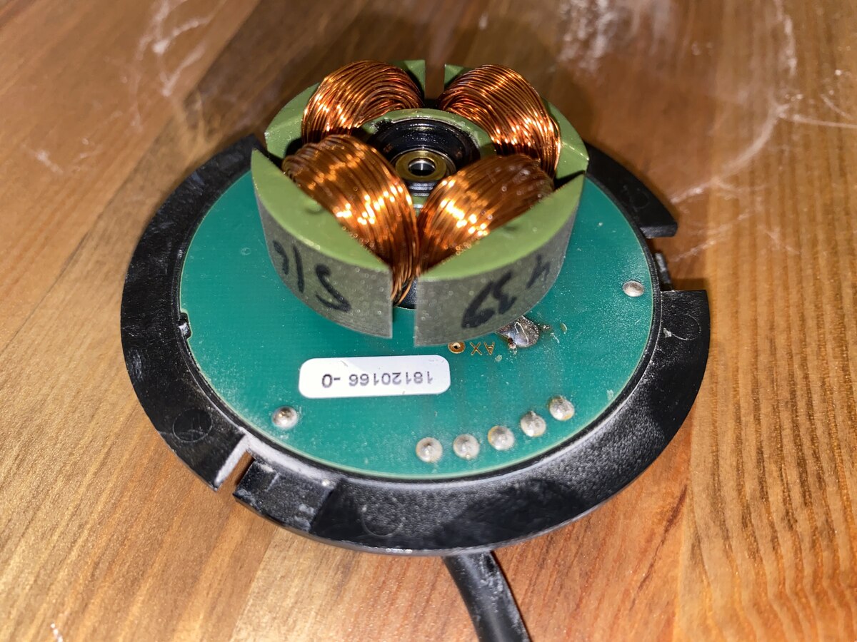

Hallo zusammen, ich suche nach einer Möglichkeit bei einem Abluftventilator (Aereco VES 80) die Leistung zu regulieren. Irritierend ist für mich, dass der Lüfter mit 5 Kabeln verbunden ist und nicht mit 4, wie bei PC-Lüftern üblich. Kann ich einfach so eine Lüftersteuerung dazwischenlöten oder muss ich das Bauteil nach dem 12 V Netzteil durch ein neues ersetzen, welches die Lüftersteuerung ermöglich? Über Tips würde ich mich freuen. Vielen Dank Datenblatt Lüfter: (https://www.aereco.de/wp-content/uploads/2019/09/DB_ves80.pdf)

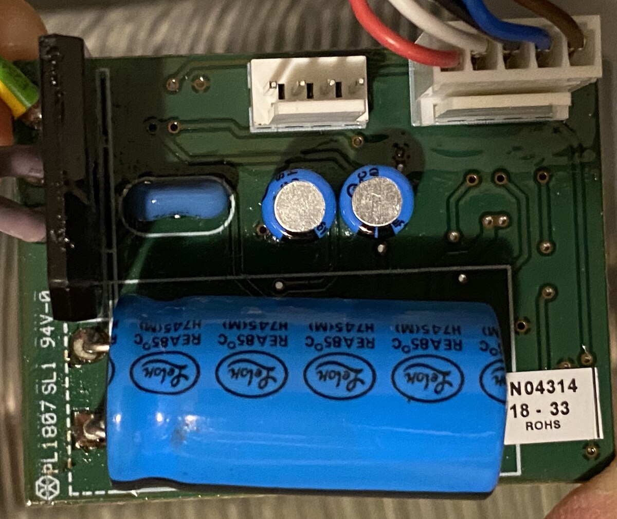

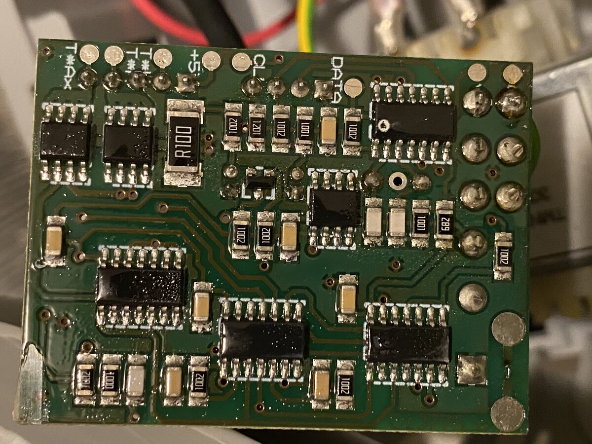

Ich habe zwei Fotos der kleinen Platine gemacht.
#6590428
Sebastian G. schrieb: > Ich habe zwei Fotos der kleinen Platine gemacht. Tja, da steckt die Elektronik nicht im Lüfter, und sie ist ungewöhnlich aufwändig. Da wird die Drehzahl sicherlich von einem µC geregelt, und ohne Infos vom Hersteller wird es kaum möglich sein, die zu ändern, bzw es würde sehr aufwändig.

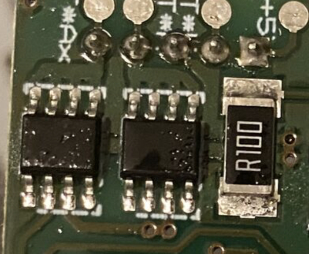

Sieht so aus, als ob der Motor in einer H-Brücke hängt. Zusammen mit dem Hinweis „EC Motor“ aus dem Datenblatt spricht das für einen Brushless Single-Phase Motor. Die anderen 3 Pins sind dann vermutlich Hall-Sensor, Versorgung und Signal. Der Motor wird ja offensichtlich schon von der Elektronik in der Drehzabl gesteuert, oder? Was genau möchtest Du denn verändern? Soll die ursprüngliche Elektronik ganz ersetzt werden?
#6590839
Am „R100“ wird übrigens der Motorstrom gemessen.

Andreas B. schrieb: > H. schrieb: >> Am „R100“ wird übrigens der Motorstrom gemessen. > Wenn das so ist, könnte man durch Erhöhen dieses R der Elektronik einen > höheren Strom vorgaukeln, die dann entsprechend herunterregeln würde. > Also R100 (100 Ohm) durch R200 (200 Ohm) ersetzen. R100 = 100mOhm! Und der dient ehr nur zur Anlaufstrombegrenzung.
hinz schrieb: > R100 = 100mOhm! Stimmt, macht mehr Sinn. hinz schrieb: > Und der dient ehr nur zur Anlaufstrombegrenzung. Je nachdem, was das für eine ominöse Motorsteuerung ist. Wenn das wirklich ein BLC Motor ist, hat man da vermutlich Pech gehabt. Ich würde erst mal herausfinden, was das genau für ein Motor ist.

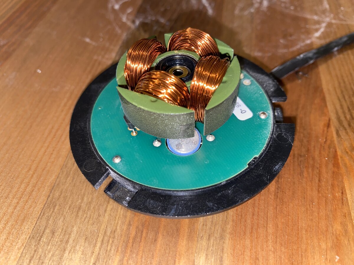

Im Automower findet man übrigens genau den gleichen Motortyp. Single Phase Brushless mit einem einzigen Hall-Sensor. Ebenfalls mit Ansteuerung durch eine simple H-Brücke. Mit dem Verändern des R100 sehe ich es übrigens genau wie hinz, ein Wechsel wird in der Drehzahl nichts bringen.

Hier noch etwas zum Funktionsprinzip https://www.ti.com/lit/ug/tidubb1/tidubb1.pdf?ts=1613490929392&ref_url=https%253A%252F%252Fwww.google.com%252F Man müsste dann mit einem Arduino o.ä. und einem DRV8801 die Ansteuerung selber übernehmen, aber das ist schon etwas Entwicklungsaufwand. Wenn man mit einem Logic Analyzer die momentane Ansteuerung analysiert sollte das machbar sein. Weitere Möglichkeit wäre noch das Abklappern des Internets nach einem passenden Single Phase Brushless Motor Drivers.
An dem 4-pol. Stecker steht auf der Lötseite Data und CLK (?). Evtl. kann man darüber schon den Regler steuern oder umprogrammieren, vielleicht ist es aber auch nur ein Ausgang, müsste man mit einem Oszi oder Logicanalyzer mal lauschen.

Sebastian A. schrieb: > Ich glaube entscheidend ist das folgende Schaubild, da der Lüfter in der > Leistung abhängig vom Unterdruck gesteuert wird. An solch eine Regelschleife denke auch ich nicht. Hat diesen primitive Diagrann überhaupt irgend etwas mit deinem Aparello zu tun? > Sprich wenn der Unterdruck hoch ist, ist der Lüfter auch niedrig in der > Leistung. Nicht in der Antriebs- sondern in seiner geförderten Luftmenge mangelt es dann an Arbeitsleistung. Hat nichts mit Regelung zu tun, ist einfach nur die physikalisch bedingte Folge. Autovergleich: Vollbremsung im Stand. Mit blockierenden Rädern kannste soviel Gas geben (und dabei die Kupplunsscheiben glühen) wie du willst: die Geschwindigkeit des Fahrzeuges bleibt immer null. Also bleibt die Leistung an den Rädern immer null. Am Ende: das ist doch eher nicht was du wollen wirst. Ich hab mir auf den Bildern die Augen nach einem Quarz blutig gesucht. Es scheitert nicht am mangelnden Sehvermögen, sondern, wie so oft, am mangelnden verständnis :D Zum Glück gibts es hier Perlen mit weitaus mehr Verstand: Anja schrieb: > Was passiert eigentlich wenn man den blauen Resonator gegen einen mit > einer niedrigeren Frequenz tauscht? Das sollte in die richtige Richtung gehen.

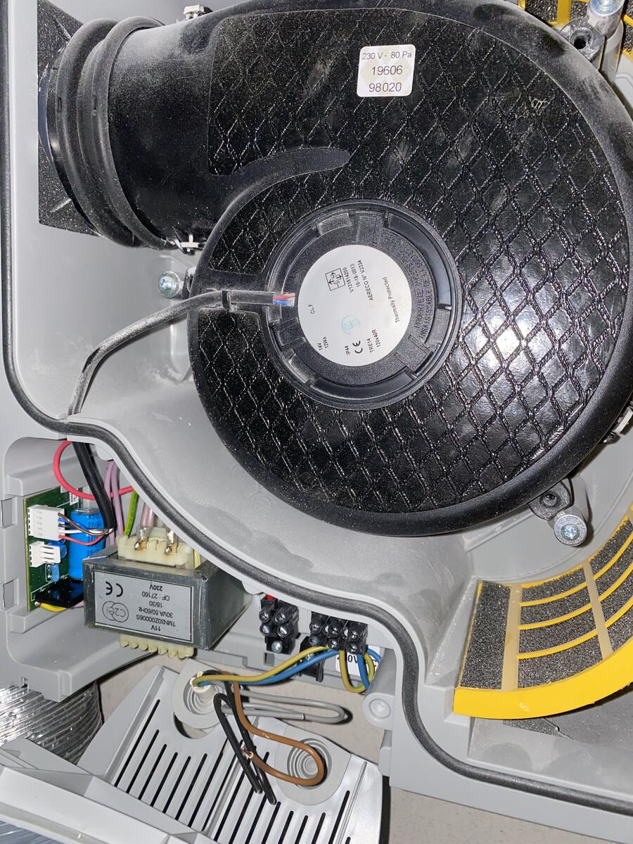

Habe nun den Motor ausgebaut.

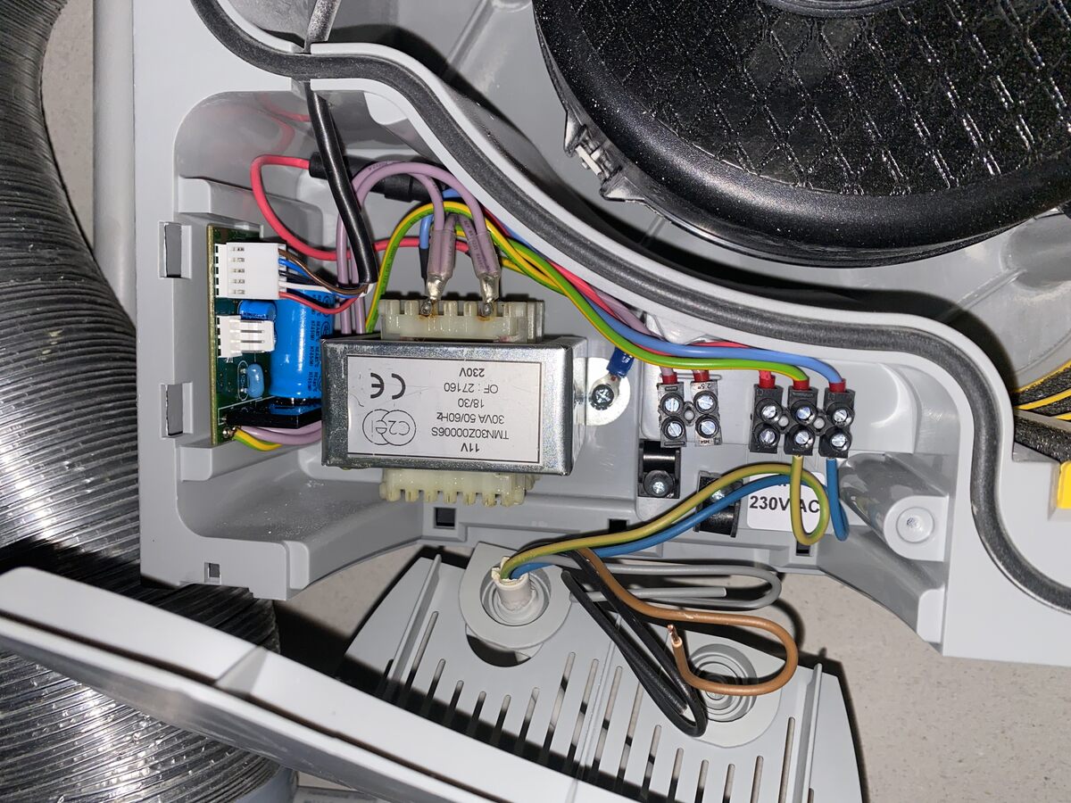

Fall es vom Hersteller nix gibt, versuchsweise mit 9V-Trafo betreiben statt der 11V original.

Hallo, Scheint eine Baudratenfrequenz 3.68xx MHz zu sein Bei Resonatoren wird es unterhalb von 4 MHz relativ dünn. Aber da die Massekondensatoren sowieso auf der Leiterplatte sind reicht auch ein HC49 Standardquarz. Übliche Frequenzen sind 1.84xx, 2.45xx 3.27xx eventuell noch 2 MHz. Ich würde Pins aus einer (Präzisions-) IC-Fassung bestücken und dann einfach mehrere Quarze/Resonatoren testen und den finalen Wert dann fest Einlöten und ggf. gegen Vibrationen mit Heißkleber sichern falls es ein höheres Gehäuse ist. Gruß Anja

Sebastian A. schrieb: > Dachtest du bei deiner Variante, Helge, an so etwas? Ja. Für einen Test reicht auch ein Vorwiderstand vor den vorhandenen Trafo. 300W-Baustrahler oder so. Wird halt entweder leiser oder geht auf Störung.
