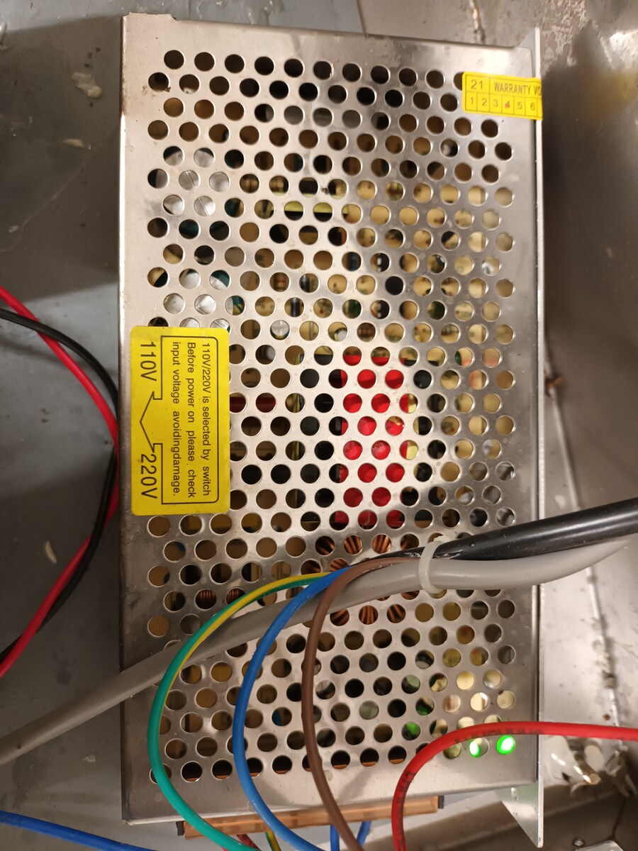

Wie gesagt bin ich ein totaler Leihe. Hab euch daher ein paar Fotos gemacht.

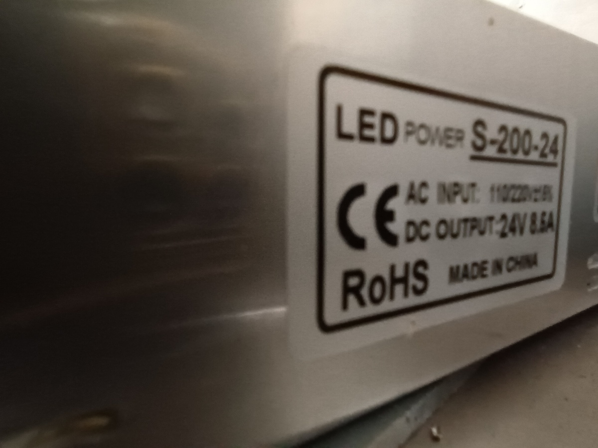

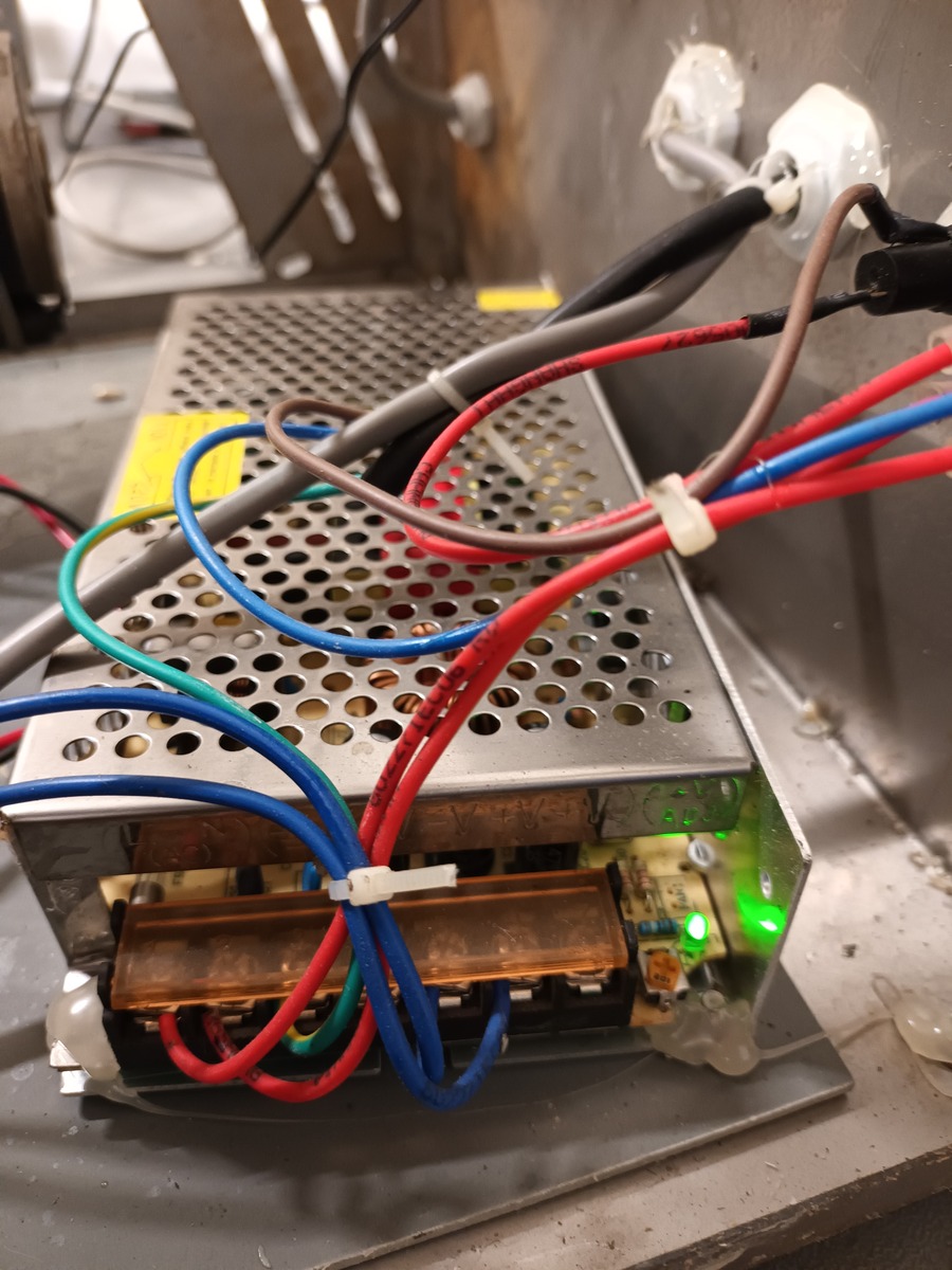

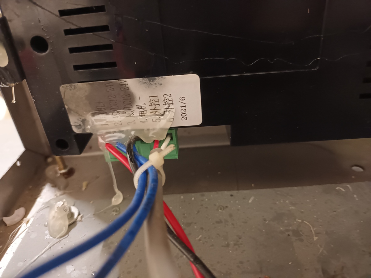

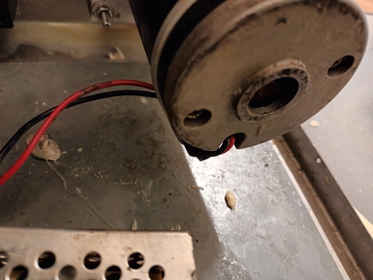

Hahaha, jetzt haben wir alle gelacht, aber es ist jedem glaube ich schon mal passiert dass er auf die falsche Datei geklickt hat. anbei die richtigen Fotos. ps. danke für jede Hilfe!
