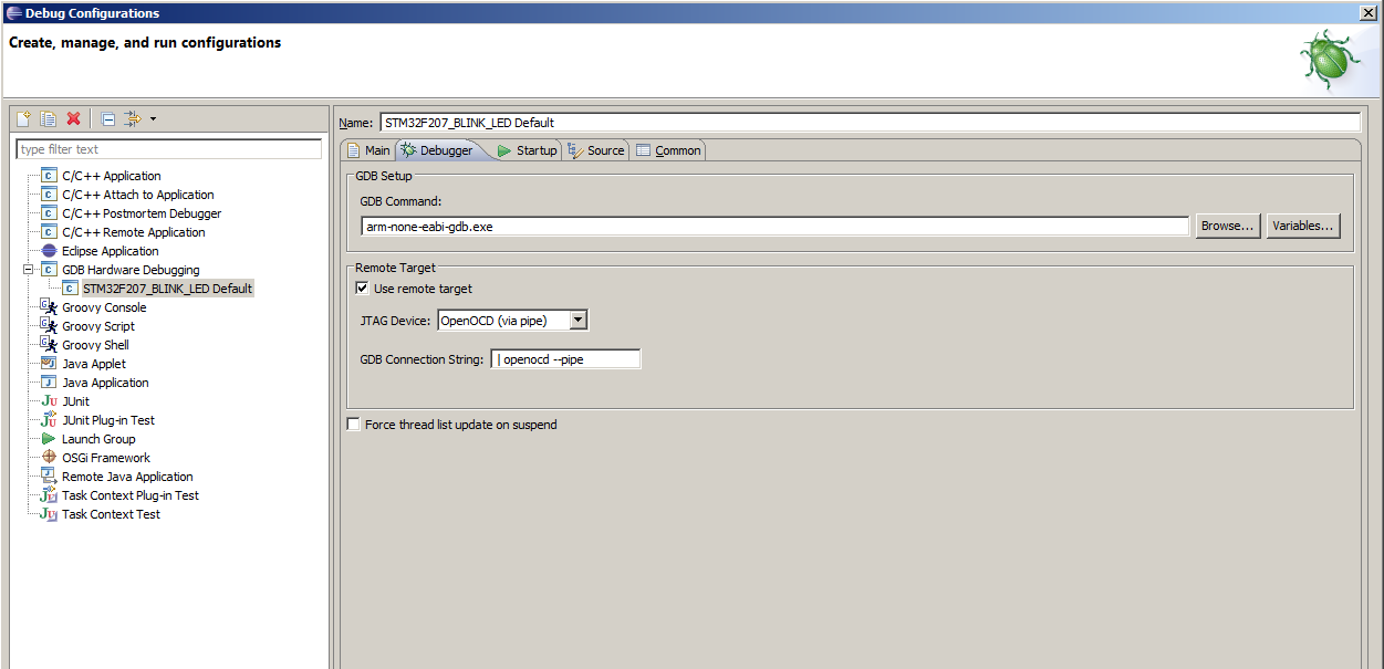

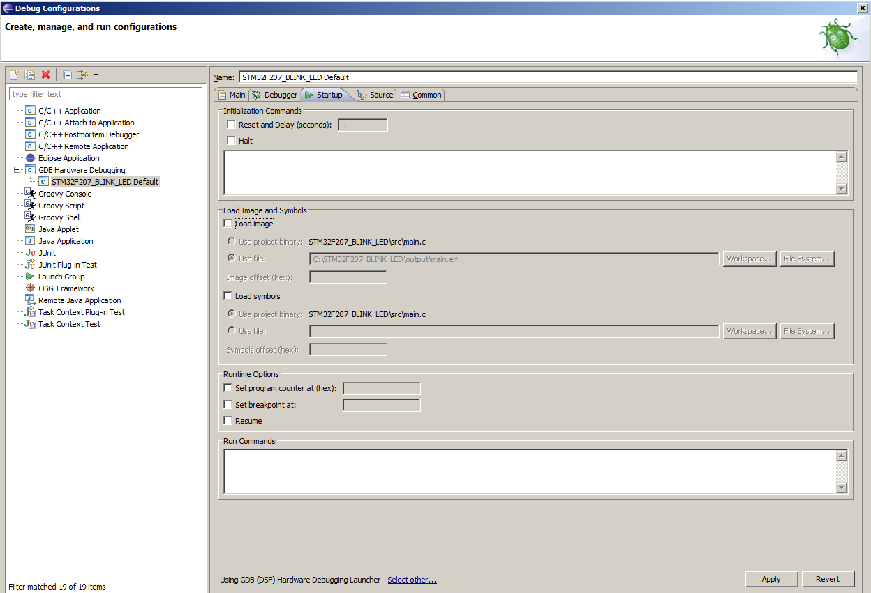

Gast #2662357
Guten Morgen Oliver J.,
vielen Dank. Wie wird der GDB server in Eclipse konfiguriert ?
Wo wird die GDB-Init-Sequence in Eclipse eingefügt ?
Vielen Dank im Voraus!

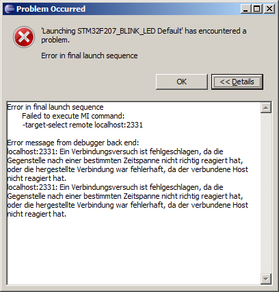

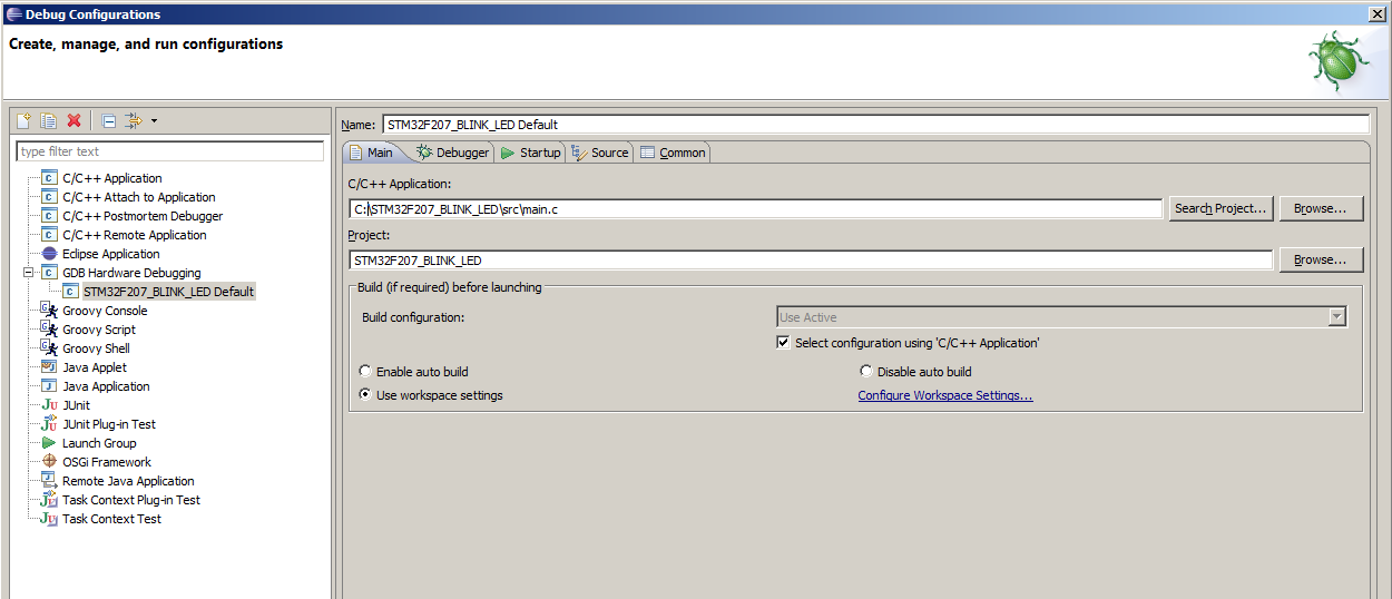

Gast #2662375
Wenn ich in Eclipse die Debug Konfiguation einstelle und den Button
Debug drücke erscheint folgende Meldung:
Cannot run program "make" (in directory "C:\STM32\STM32F207_BLINK_LED"):
CreateProcess error=2, Das System kann die angegebene Datei nicht finden
Error: Program "make" is not found in PATH
OP #2662433
Bei mir gar nicht. Den starte ich immer über die Kommandozeile und
einstellen braucht man beim Segger JlinkGDBServer (nicht JlinkExe) auch
nichts. Bei mir wird alles über die Init Commands vom arm-none-linux-gdb
aus eclipse heraus erledigt. Wie das geht hab ich dir bereits gezeigt.
Steht doch da wo das Problem liegt. Make kann nicht gefunden werden,
weil der Installationsordner nicht in der PATH-Umgebungsvariable
eingetragen ist.
Entwickler schrieb:
> Vielleicht kann mir da jemand genauer sagen was
> ich wo einstellen muss.
Im Bild1: dort muss bei application das elf-file eingetragen werden.
Im Bild2: Versuchen auf TCP 2331 einzustellen
Im Bild3: nur einen Haken bei Load Symbols und die Init-Sequenz in das
obere
          Textfeld.
Dann brauchst du eigentlich nur noch vorm Debuggen den JlinkGDBServer in
einer Konsole starten und es sollte funktionieren.
Gruß Oliver

OP #2662911
Entwickler schrieb:
> Ich habe für das Debuggen kein make erzeugt. Deshalb verstehe ich auch
> nicht, warum ein make verlangt wird.
Eclipse führt bei mir standardmäßig ein make all aus vor dem Debug.
Nimm das Make hier:
http://gnuwin32.sourceforge.net/packages/make.htm

Gast #2663008
Ich verwende den MinGW GCC.
Wie kann ich dies unterbinden, dass vor dem Debug make all ausgeführt
wird ? Da ich MinGW GCC einsetze, wie kann ich dies in Eclipse
einstellen, dass statt make all MinGW GCC gestartet wird ?
Gast #2663017
Ich habe den Haken "Disable auto build" bei der Debug-Konfiguration
aktiviert. Somit kommt die Fehlermeldung nicht mehr. Nun bekomme ich
eine weiter Fehlermeldung. So wie es aussieht kann ich mit dem JLink
nicht auf mein Device zugreifen.
OP #2663256
Was willst du denn mit dem MinGW wenn du für ARM kompilierst?
Weißt du auch nur ansatzweise, was du da tust?
Der JLinkGDBServer scheint nicht zu laufen.
PS. Kauf dir lieber ne Fertiglösung, da braucht man so gut wie kein
Hintergrundwissen. Installieren und fertig. Rowley Crossworks könnte
eine Anlaufstelle sein.
Gruß Oliver

C/C++ Application:
C:\STM32\STM32F207_BLINK_LED\output\main.elf
GDB Setup
GDB Command:
C:\CodesourceryARM\arm-2011.09\bin\arm-none-eabi-gdb.exe
Remote Target
JTAG Device: Generic TCP/IP
Hoast name or IP address: localhost
Port number: 2331
Initialization Commands:
monitor interface swd
monitor speed 5000
monitor endian little
monitor flash device = STM32F207IG
monitor flash breakpoints = 1
monitor reset
Load symbols
Use project binary:

erhalte ich folgende Meldung von Eclipse:
Error in final launch sequence
Failed to execute MI command:
-target-select remote localhost:2331
Error message from debugger back end:
localhost:2331: Ein Verbindungsversuch ist fehlgeschlagen, da die
Gegenstelle nach einer bestimmten Zeitspanne nicht richtig reagiert hat,
oder die hergestellte Verbindung war fehlerhaft, da der verbundene Host
nicht reagiert hat.

Gast #2666160
Hi Oliver J.,
danke. Ich kann nun debuggen. Das ist schonmal super!
