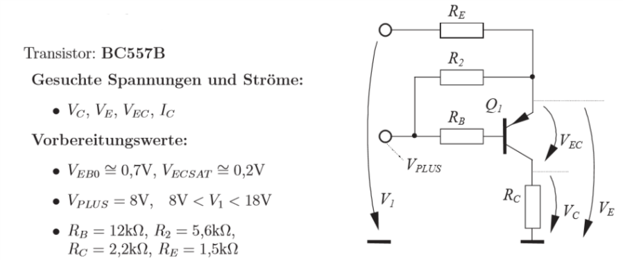

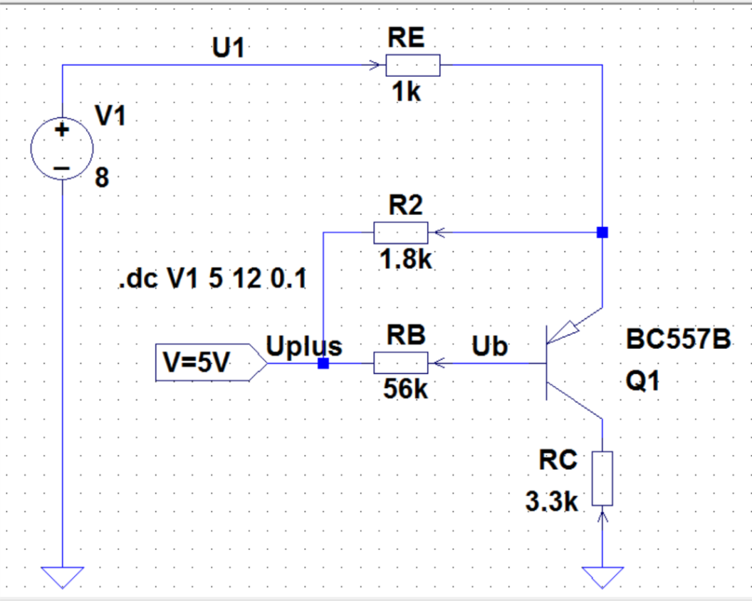

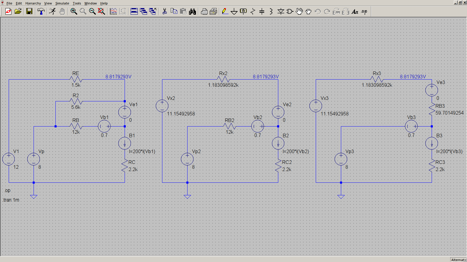

Ich versuche nun seit längerer Zeit alle Ströme und Spannungen der im
Anhang befindlichen Schaltung im aktiven Bereich zu berechnen. Mit dem
Sättigungsbereich und dem Sperrbereich habe ich keine Probleme.
Allerdings komme ich nicht ganz auf die wirklichen Werte im aktiven
Bereich, die eine Simulation mit LT-Spice ergeben..
Vielleicht kann mir jemand sagen worin mein Fehler liegt.

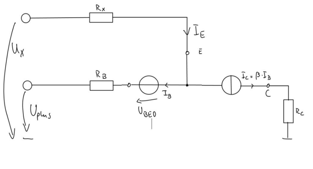

Zuerst ersetze ich die Widerstände Re und R2, sowie die Spannungsquellen
U1 und Ux am Emitter, so dass ich auf einen Rx = (R2*Re)/(R2+Re) und
eine Ersatzspannung Ux = Rx* (U1/Re + Uplus/R2) erhalte. (Anhang
PNP-Ersatzschaltung).
Dann berechne ich den Ie mit Ie = (-Ux + Uplus + Ube0) / (Rx + Rb /
(beta+1) ). (Als beta nehme ich 200 an)
Alle meine anderen Berechnungen hängen dabei von Ie ab und ich bin mir
recht sicher, dass die anderen Berechnungen stimmen:
Ue = Ux - (Ie * Rx)
Ic = beta/(beta+1) * Ie
Uc = Ic * Rc
Ich denke mal, dass ich das auf meinem Ersatzschaltbild eingezeichnete
Ie eigentlich als Irx bezeichnen müsste, aber wie komme ich dann auf Ie?
Es scheint so als ob irgendwo noch zusätzlich eine Spannung abfällt,
aber ich komme einfach nicht auf die richtige Lösung..
Ich hoffe ihr könnt mir bei meinem Problem weiterhelfen :)
Rico W. schrieb:> ich komme einfach nicht auf die richtige Lösung..
Deine Verrechnung des R2 stimmt nicht, der liegt nicht parallel zu RE.
Das Ersatzschaltbild ist daher auch falsch.

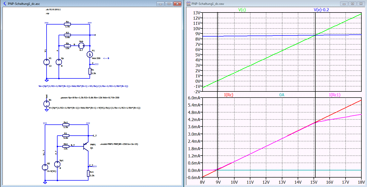

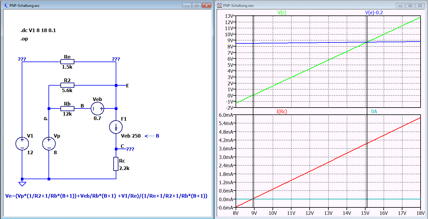

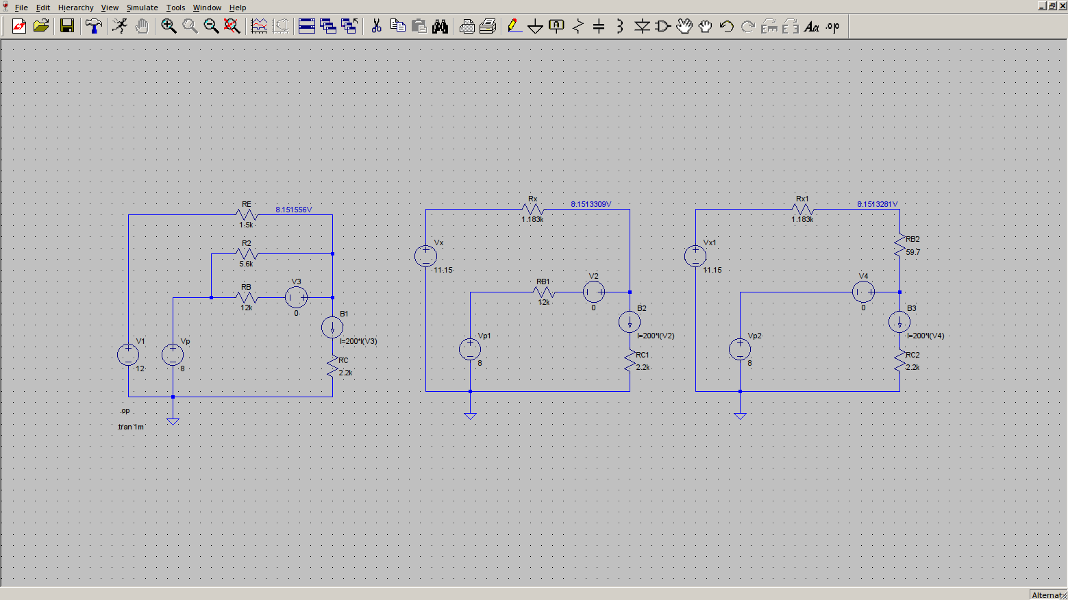

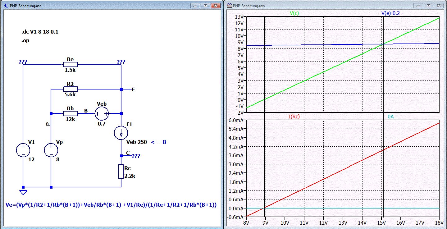

pnp schrieb:> Für mich sieht die Berechnung ok aus.> Vorzeichen von Ie ist andersrum (positiv).> Simulation passt auch.>> Was für Werte bekommst du denn?

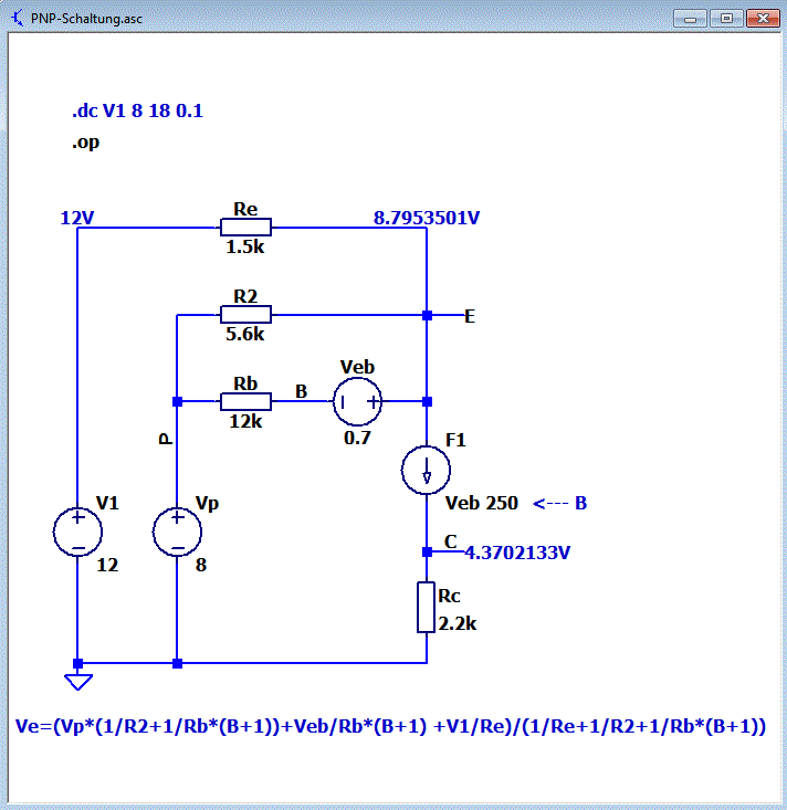

Du hast übersehen, dass V3 0,7V sein muss.
Knotenpunktanalyse für den Punkt E bzw Spannung Ue.
(Ue-U1)/Re + (Ue-Uplus)/R2 + (Ue-Ueb-Uplus)/Rb*(B+1) = 0
Ue=(Uplus*(1/R2+1/Rb*(B+1))+Ueb/Rb*(B+1)+U1/Re)/(1/Re+1/R2+1/Rb*(B+1))
Mit Ue lassen sich alle anderen Spannungen und Ströme leicht berechnen.

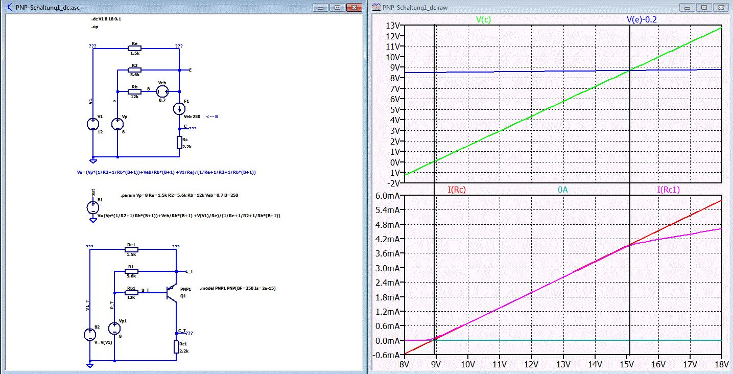

Im Anhang die Simulation mit Ltspice. Vp, V1, Ve entsprechen Uplus, U1,
Ue. ist Ue
Die Formel oben gilt natürlich nur für U1 im Bereich in dem Ic>0 und
Ue-Ucesat>Uce. Siehe die zwei schwarzen Hilfslinien als Begrenzung.
Nach einigen Knoten im Hirn doch noch eine Anmerkung.
Die Original Herleitung stimmt auch (bis auf das Vorzeichen von Ie).
Siehe Simulation.
Die Formeln sind identisch mit dem Ergebnis von Helmut.
Helmut:
Ueh=(Uplus*(1/R2+1/Rb*(B+1))+Ueb/Rb*(B+1)+U1/Re)/(1/Re+1/R2+1/Rb*(B+1))
Ibh = (Ueh - Ueb - Uplus)/Rb
Ieh = Ibh * (B+1)
Rico:
Ie = (Ux - Uplus - Ueb) / (Rx + Rb / (B+1) )
Vielen Dank für eure Hilfe!!

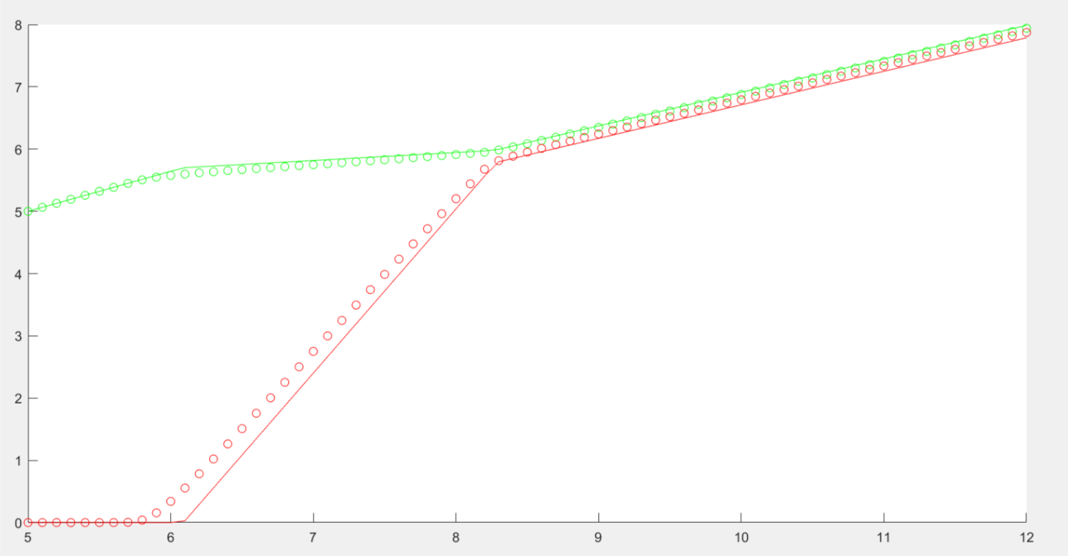

Letztendlich komme ich nun doch nicht hundertprozentig auf die
Ergebnisse von LT-Spice. Ich habe alle formeln in Matlab eingegeben und
die Werte aus LT-Spice exportiert und in Matlab eingefügt.
Im Anhang befindet ein Diagramm der Werte. Die grüne Linie entspricht Ue
mit den berechneten Formeln, die grünen Punkte stammen aus der
LT-Spice-Simulation von Ue. Die rote Linie entspricht der berechneten
Werte von Uc und die roten Punkte stammen aus der LT-Spice-Simulation
von Uc.
Im Sperrbereich un im Sättigungsbereich kann ich die richtigen Werte
berechnen, im aktiven Bereich, also zwischen 6 und 8,5V weichen die
berechneten Werte von den tatsächlichen Werten ab.. Das bedeutet ja das
in den Berechnungen irgendwo noch ein Fehler sein muss..
Rico W. schrieb:> also zwischen 6 und 8,5V weichen die> berechneten Werte von den tatsächlichen Werten ab..
Ich muss dazu sagen, dass die Matlabberechnung und die Spice-Simutlation
mit anderen Werten für RE, R2, RB, RC, U1 und Uplus gemacht wurden.
(RE=1k; R2=1.8k; RB=56k, RC=3.3k; U1= 5:0.1:12; Uplus=5)
Meine Formel stimmt exakt. Siehe Vergleich der Ergebnisse der Formel für
Ue (Ve). Sie gilt natürlich nur in dem von mir angegebenen Bereich in
dem der Transistor aktiv ist (Ic>0) und nicht in Sättigung ist.

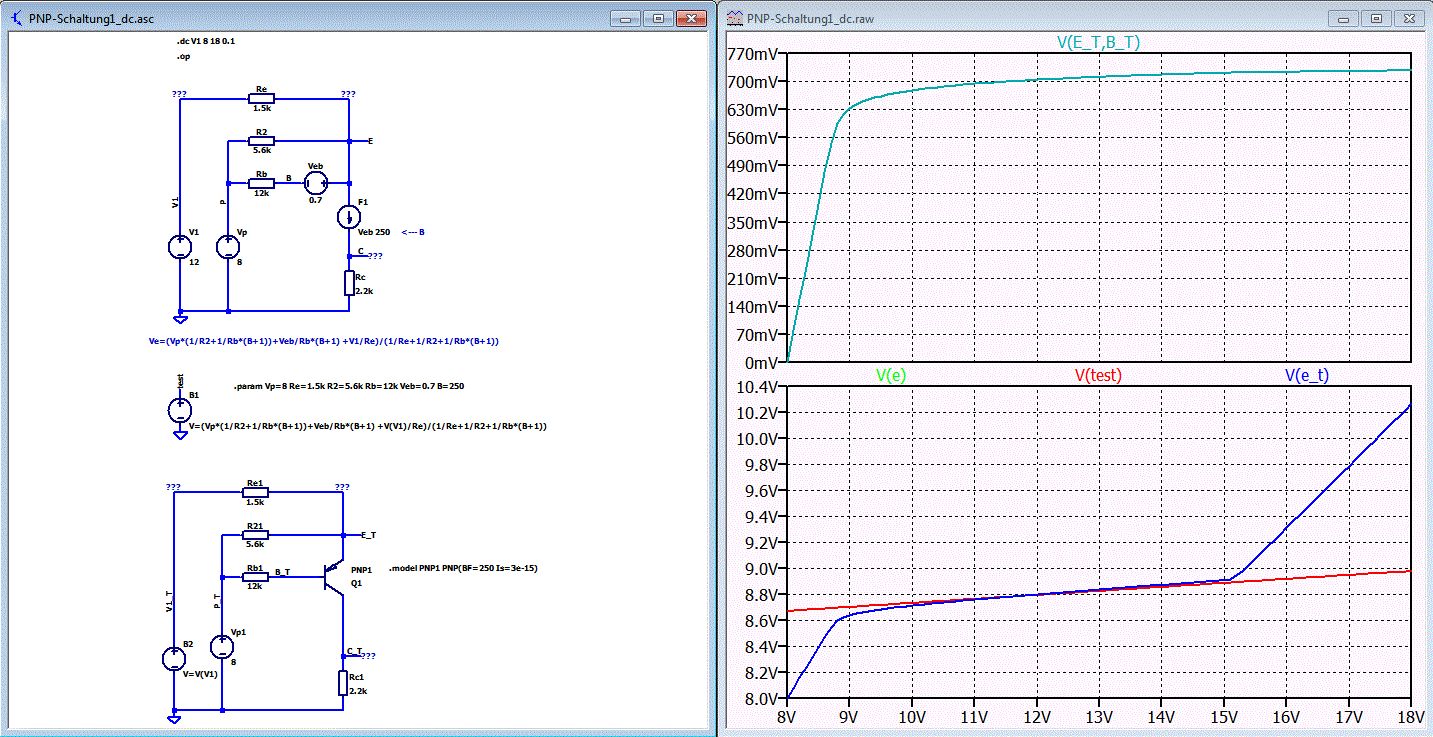

Ok, danke.
Dann trage bei deiner Simu doch mal die Größe Ie(Q1)/Ib(Q1) auf: dann
siehst du, welchen Wert die Stromverstärkung deines Transistormodells
hat (und die wird nicht konstant sein sondern je nach Arbeitspunkt etwas
variieren, wie es auch bei realen Transistoren üblich ist).

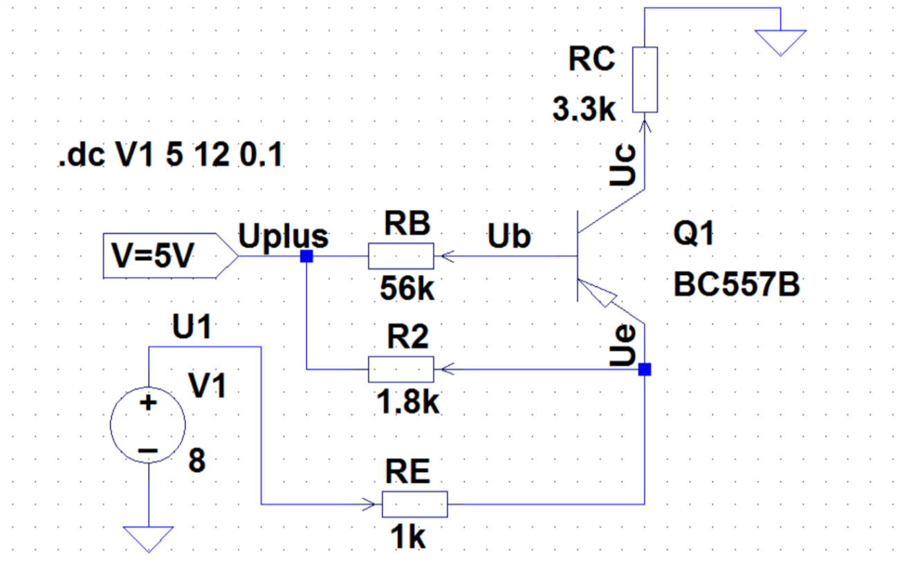

@Rico,
Ich sehe gerade, dass du in deinem Schaltplan den PNP-Transistor etwas
ungeschickt (PNP, Emitter nach unten) platziert hast. Ich drehe die
Bauteile immer so, dass Plus oben ist, weil das für die meisten Leute
leichter lesbar ist.
Tipp:
CTRL-r Bauteil rotieren
CTRL-e Bauteil spiegeln
Helmut S. schrieb:> Ich sehe gerade, dass du in deinem Schaltplan den PNP-Transistor etwas> ungeschickt (PNP, Emitter nach unten) platziert hast
Danke für den Tipp, ich wusste nicht dass man die Bauteile auch spiegeln
kann, sonst hätte ich die Schalung anders angeordnet.

Achim S. schrieb:> Plot Settings -> Add Trace und dann den gewünschten Ausdruck eintippen
Danke für den Tipp. Ich habe jetzt ein Beta zwischen 400 und 320.
Rico W. schrieb:> Ich habe jetzt ein Beta zwischen 400 und 320.
und wenn du in einem bestimmten Arbeitspunkt das zugehörige beta
einsetzt: stimmt dann deine Rechnung mit der Simu an der Stelle überein?
Achim S. schrieb:> stimmt dann deine Rechnung mit der Simu an der Stelle überein?

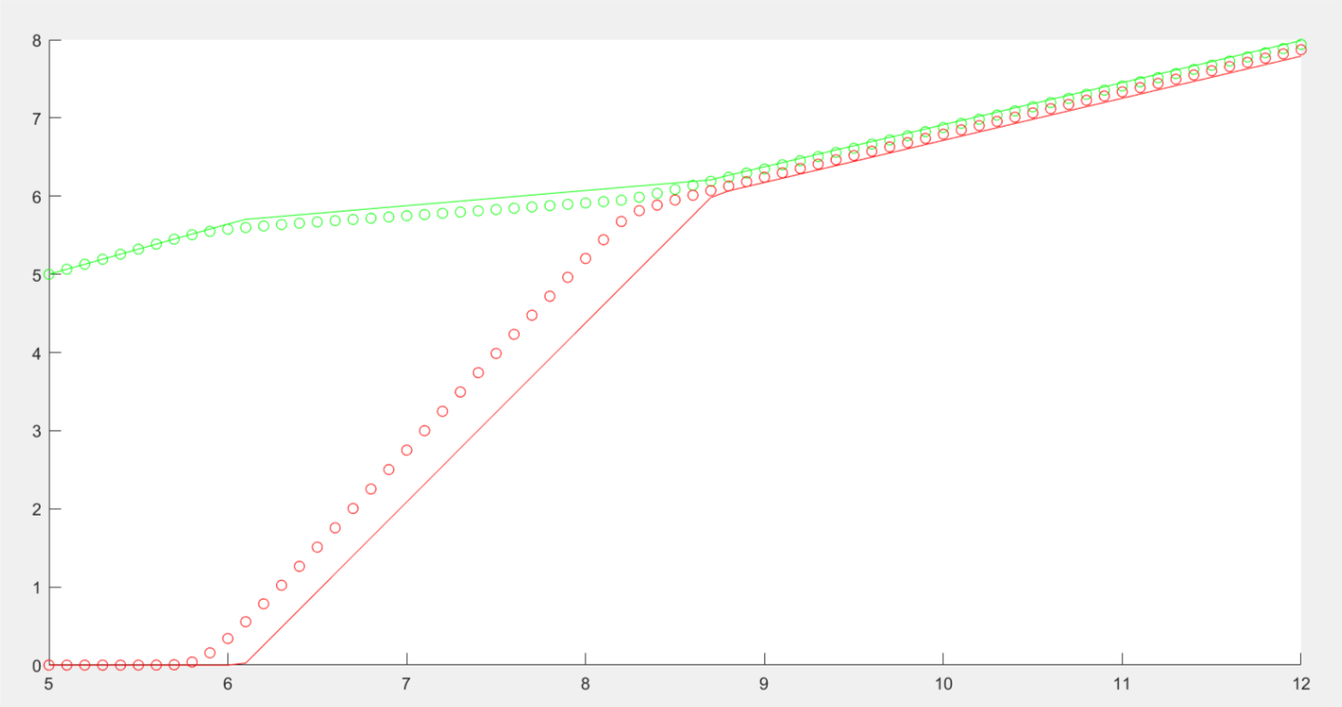

Nein, nicht wirklich. Wenn ich Beta anpasse, dann wird der Abstand
zwischen den simulierten und berechneten Werten zwar kleiner, aber an
der Stelle, an der ich den Wert für Beta genommen habe stimmt trotzdem
nicht überein.
Im Diagramm im Anhang habe ich mit Beta = 350 berechnen lassen, das
entspricht U1= 7.3 V.
Rico W. schrieb:> Nein, nicht wirklich. Wenn ich Beta anpasse, dann wird der Abstand> zwischen den simulierten und berechneten Werten zwar kleiner, aber an> der Stelle, an der ich den Wert für Beta genommen habe stimmt trotzdem> nicht überein.
Na, dann suche nach den übrigen Abweichungen zwischen Rechnung und
Modell :-)
Bei der Rechnung bist du von einem fixen U_BE von 0,7V ausgegangen?
Welches U_BE stellt sich in deiner Simu ein?
Achim S. schrieb:> Welches U_BE stellt sich in deiner Simu ein?
Ich habe mir nun den Ub in meiner Simulation angeben lassen und dieser
liegt zwischen 0.60 und 0.64V. Wenn ich diesen in meiner Berechnung
anpasse, kommt ein deutlich besseres Ergebnis dabei raus. Ich denke mal
dass ich dann die Fehlerquelle gefunden habe :)
