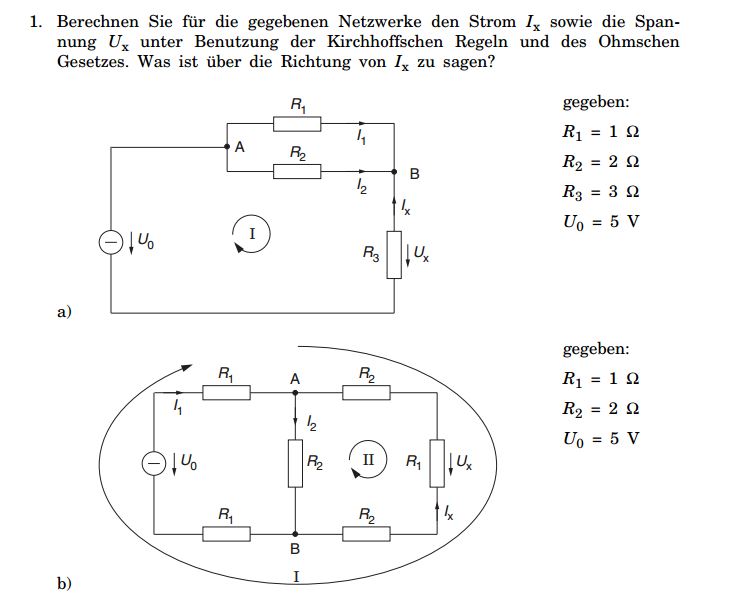

Hallo ich bin seit 4 Jahren KFZ-Mechatroniker geselle und bilde mich derzeit weiter zum Staatlich geprüftem Techniker in Automatisierungstechnik. Ich steh grad vor einer Frage und hoffe ihr könnt mir helfen (wenn solche Fragen nicht angebracht sind, kann mir jemand ein Forum empfehlen?) Das Zählpfeilsystem, hab vorher noch nie etwas davon gehört und verstehe es so halb aber mir ist schleierhaft wieso manchmal der Stromfluss entgegengesetzt eingezeichnet ist, z.b bei Ix, Stromfluss von - nach + ? das ist doch gegen alle Logik. ich steh total auf dem Schlauch. Außerdem komme ich bei Aufgabe A, I1+I2 ergeben für mich 7,5A Laut Aufgabenstellung Ix=-I1-I2 ergibt doch dann Ix=-7,5A richtige lösung ist aber -Ix=1,364A hoffe jemand kann mir irgendwie helfen ich komm da Gedanklich kein stück dahinter
#5039886
Steven M. schrieb: > Das Zählpfeilsystem, hab vorher noch nie etwas davon gehört und verstehe > es so halb aber mir ist schleierhaft wieso manchmal der Stromfluss > entgegengesetzt eingezeichnet ist, z.b bei Ix, Stromfluss von - nach + ? > das ist doch gegen alle Logik. ich steh total auf dem Schlauch. Es gibt einmal das Erzeuger- und einmal das Verbraucherzählpfeilsystem. Welches man nimmt, ist vollkommen willkürlich. Du wirst beides antreffen. Auswirkung hat das nur darauf, welches Vorzeichen der Strom dann hat. Ix hat nen negativen Wert, soviel ist schonmal offensichtlich. Ein positiver Strom "von oben nach unten" entspricht einem negativem Strom in die andere Richtung. Mathematisch ergibt das alles Sinn. Nur wenn man beim Angucken einer Schaltung noch Teilchen von + nach - wandern sieht, dann nicht.
#5039889
Du musst die beiden Teilströme I1 und I2 addieren und nicht subtrahieren. Somit ist 1,364A die richtige Lösung. Merke: In Parallelschaltungen teilen sich die Ströme und in Reihenschaltungen die Spannungen.
#5039890
R1||R2 ergibt 0,666666 Ohm. Das in Reihe zu R3 ergibt 3,666666 Ohm. Und damit rechnest du jetzt Ix aus.
achso ok das macht schonmal Sinn, also muss ich dieses, "Quelle=12V Batterie" "verbraucher=H7 Birne" denken aus meinem Kfzler-Kopf bringen und viel "theoretischer" denken
#5039896
Und Ix ist negativ so wie der Pfeil gezeichnet ist.
HDA schrieb: > Du musst die beiden Teilströme I1 und I2 addieren und nicht > subtrahieren. > Somit ist 1,364A die richtige Lösung. Naja ich habs ja addiert I1=5A I2 =2,5A laut dem Lösungsblatt: Ix=-I1-I2 womit ich auf meine -7,5A kommen würde was mich noch leicht stutzig macht
Micha schrieb: > R1||R2 ergibt 0,666666 Ohm. > Das in Reihe zu R3 ergibt 3,666666 Ohm. > Und damit rechnest du jetzt Ix aus. auf die Werte bin ich am Ende noch gekommen mein Problem lag darin, dass ich dieses ganze Zählpfeilsystem nicht komplett verstanden habe, die Lösungswege im Heft waren auch eher noch verwirrender. Wirkt auf mich alles unnötig verkompliziert

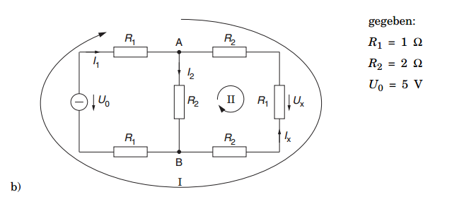

hm ich dachte ich habs verstanden aber zu Aufgabe B hab ich trotzem ne Frage, wie komme ich da auf Ix? R2 R1 R2 zusammen ergiebt 5 Ohm, das parallel zu R2 ergibt 1,43 Ohm, dann wieder reihe zu R1 und R1 ergibt 3,43 Ohm ergiebt I=U/R I=5/3,43=1,46A richtig für Ix sollen aber 0,41A sein. das macht mich irgendwie fertig, ich hab in der ganzen Geschichte irgend nen kleinen Denkfehler

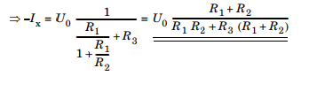

>aber mir ist schleierhaft wieso manchmal der Stromfluss >entgegengesetzt eingezeichnet ist Aus rein didaktischen Gründen. Wenn Du z. B. ein riesiges Netzwerk mit 12 Spannungsquellen und 35 Widerständen, worin alles kreuz und quer miteinander verschaltet ist, berechnen willst (was mit den Methoden, die Du gelernt hast, möglich ist), dann hast Du vorher keinen blassen Schimmer, in welche Richtungen die z. B. 29 darin vorkommenden Ströme fließen. Du kennst also a priori weder die Werte noch die Richtungen der Ströme und musst beides ausrechnen. Die Information über den Wert steckt natürlich im numerischen Wert der Lösung und jene über die Richtung im Vorzeichen (+ oder -). Die Referenz für das Vorzeichen ist der Richtungspfeil, den Du am Anfang willkürlich festlegen darfst, bzw. Du musst ihn mangels besseren Wissens sogar willkürlich festlegen. Ist in der Lösung dann irgendein Strom mit einem Minusvorzeichen behaftet, weißt Du, dass dieser Strom in diesem Zweig entgegengesetzt zum Richtungspfeil fließt (dann war die willkürliche Wahl der Richtung des Pfeils die falsche). That's all. Nur bei so einfachen Netzwerken wie Deinen hier ist die Richtung der Ströme im voraus klar. Dann kann man allen Zählpfeilen schon vom Start weg die korrekte Richtung geben und sich auf eine Lösung freuen, in der kein einziges Minusvorzeichen auftreten wird. Man muss das aber nicht so machen und das möchten Dich Deine Aufgaben lehren. Man kann beliebig viele Pfeile "aus Spass" falsch herum einzeichnen und hat dabei nichts zu befürchten: Die Mathematik wird das Problem trotzdem korrekt lösen; lediglich die betreffenden Ströme werden dann in der Lösung mit Minusvorzeichen behaftet sein. Damit Du über all das nachdenkst und die Logik dahinter verstehst, hat der Aufgabensteller die Pfeile für die Ströme Ix jeweils absichtlich falsch herum eingezeichnet - was er nur deshalb tun konnte, weil ihm die korrekte Richtung von vornherein bewußt war. Alles klar? :-)

Steven M. schrieb: > hm ich dachte ich habs verstanden aber zu Aufgabe B hab ich trotzem ne > Frage, wie komme ich da auf Ix? R2 R1 R2 zusammen ergiebt 5 Ohm, > das parallel zu R2 ergibt 1,43 Ohm, dann wieder reihe zu R1 und R1 > ergibt 3,43 Ohm > > ergiebt > I=U/R I=5/3,43=1,46A > > richtig für Ix sollen aber 0,41A sein.
#5040100
Du hast bisher I1 berechnet, nicht Ix. I1 teilt sich auf in I1 und Ix.
#5040106
Entschuldigung, kleiner Tippfehler. I1 teilt sich auf in I2 und Ix.
Daniel schrieb: > Entschuldigung, kleiner Tippfehler. I1 teilt sich auf in I2 und Ix. WEnn du jetzt so nett wärst und kurz drauf hinweißen könntest, wie ich jetz weiter zu Ix komme glaub ich, bin ich soweit komplett alleine weiter zu machen ich danke euch allen für die Hilfe und entschuldige mich, dass ich mich so dämlich anstelle aber ich bin dran und mach energisch weiter :)
#5040123
Du könntest zuerst einmal die Spannung U_AB berechnen.
Daniel schrieb: > Du könntest zuerst einmal die Spannung U_AB berechnen. wenn U_AB 1,46V und I2 0,73A sind hab ich glaub ich nen Ansatz um morgen weiter zu machen, bin jetz aber auch tot müde und muss das ganze morgen mit wachen verstand nochmal anschauen, bedanke mich nochmal für alle eure Hilfe Edit U-AB=3,54V und I2 1,77A
#5040147
Dein Ergebnis für U_AB ist zu niedrig.
#5040148
Bzw. ist dein neues Ergebnis zu hoch.
Daniel schrieb: > Bzw. ist dein neues Ergebnis zu hoch. joa ich sehs grad hab U2 und I2 berechnet. mit den 3,54V und 1,77A Gutenacht morgen gehts weiter
Daniel schrieb: > Dein Ergebnis für U_AB ist zu niedrig. Rges=3,43ohm I1=5/3,43 I1=1,46A U1=I1*R1 U1= 1,46V U2= U-U1 U2= 5-1,46 U2=3,54 I2=1,77A (während ich das hier getippt hab ist mir der geisteblitz gekommen, ich hab ja ganz am ende nochmal einen R1) also ist U2, 5V-1,46V-1,46V= 2,08V Ix= U2/R2x2 Ix=2,08/5 Ix=0,416A. Ux=Ix*Rx Ux=0,416*1 Ux=0,416Ohm ---------- jetzt sollte es korrekt sein
Steven M. schrieb: > (während ich das hier getippt hab ist mir der geisteblitz gekommen, ich > hab ja ganz am ende nochmal einen R1) > > also ist U2, 5V-1,46V-1,46V= 2,08V > > Ix= U2/R2x2 Korrektur: Ix=U2/R2*2+R1 > Ix=2,08/5 > > Ix=0,416A. > > Ux=Ix*Rx > Ux=0,416*1 > Ux=0,416Ohm > ---------- > > jetzt sollte es korrekt sein Ja, die Werte sind korrekt. Hier stimmt nur die Maßeinheit nicht: Ux=0,416Ohm > Ux=0,416 Volt

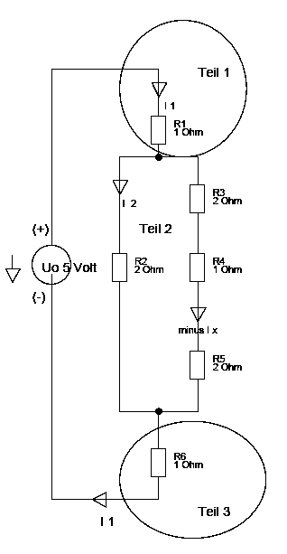

Da es sich in der Praxis als sehr hilfreich erwiesen hat,
jedem Bauteil einer Schaltung eine eindeutige Bezeichnung
zuzuordnen, und die Schaltung nach Möglichkeit ihrem
Funktionszusammenhang entsprechend aufzuzeichnen, habe ich
die Schaltung einmal "umgezeichnet" und die Widerstände
durchnummeriert. Das erleichtert die Formelerstellung (-anwendung etc.)
auch.
So wird auf den ersten Blick sofort sichtbar, dass die
Schaltung aus drei Teilen besteht, wobei der zweite Teil
noch aus einer Parallelschaltung von einem Widerstand mit
drei in Reihe geschalteten Widerständen besteht.
Hier wende ich die Formel für die Reihen- und
Parallelschaltung von Widerständen an.
Reihenschaltung:
Rges=R1+R2+...Rx
Parallelschaltung:
Rges= (R1*R2*...Rx)/(R1+R2+...Rx)
Für Teil 2 folgt dann:
Rges2= R2*(R3+R4+R5)/(R2+R3+R4+R5)
Setze ich die gegebenen Werte ein, erhalte ich:
Rges2= 10/7 [Ohm]
Für den Gesamtwiderstand von Teil 1 bis Teil 3 erhält man
dann:
Rges=R1+R6+{(R2+(R3+R4+R5))/(R2+R3+R4+R5)}
Der Gesamtstrom errechnet sich aus der Formel U/R*I
Uo=5V => Iges= 5V/{2+(10/7)[Ohm]} = 1,458333 [A]
Da der Strompfeil für Ix verkehrt herum gezeichnet ist,
bekommt diese Stromangabe hernach ein Minusvorzeichen.
Das soll uns jetzt aber nicht weiter verwirren.
Um die Aufteilung der Ströme in Teil 2 der Schaltung zu
errechnen, gehe ich jetzt über die Spannung, die an beiden
Zweigen laut Herrn Kirchhoff ja gleich sein muß.
Die Ströme teilen sich entsprechend der Widerstandswerte
auf. Über den kleineren Widerstand sollte ein größerer
Strom fließen und umgekehrt.
Die Spannung an Teil 2 errechnet sich über den Gesamtstrom.
Dazu wird die Gesamtspannung Uo vermindert um die
Spannungen, die an R1 und R6 "abfallen".
Jetzt sieht man vielleicht auch, wieso es ganz gut ist,
wenn man jedem Bauteil eine feste Nummer gegeben hat.
U Teil1+3 = Iges*(R1+R6) = 1,458333 [A] * 2 [Ohm] =
2,916666 [V]
Der Rest fällt an Teil2 ab.
UTeil2= 5-2,916666=2,083334 [V]
I2=2,083334[V]/2[Ohm]=1,041667 [A]
Für Ix gilt dann:
IX=2,083334[V]/5[Ohm] = 0,4166668 [A]
Probe: Summe I2 + Ix = 1,458334 [A](ok Rundungsfehler)
Ix kriegt noch sein versprochenes Lolli... äh, sein
Minuszeichen.
Also, so würde ich das machen.
ciao
gustav
