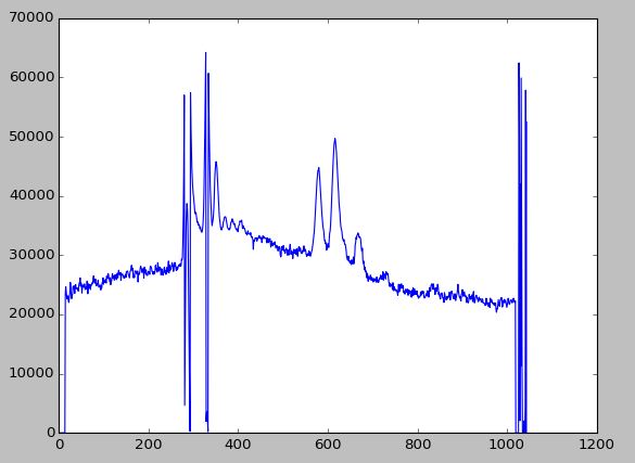

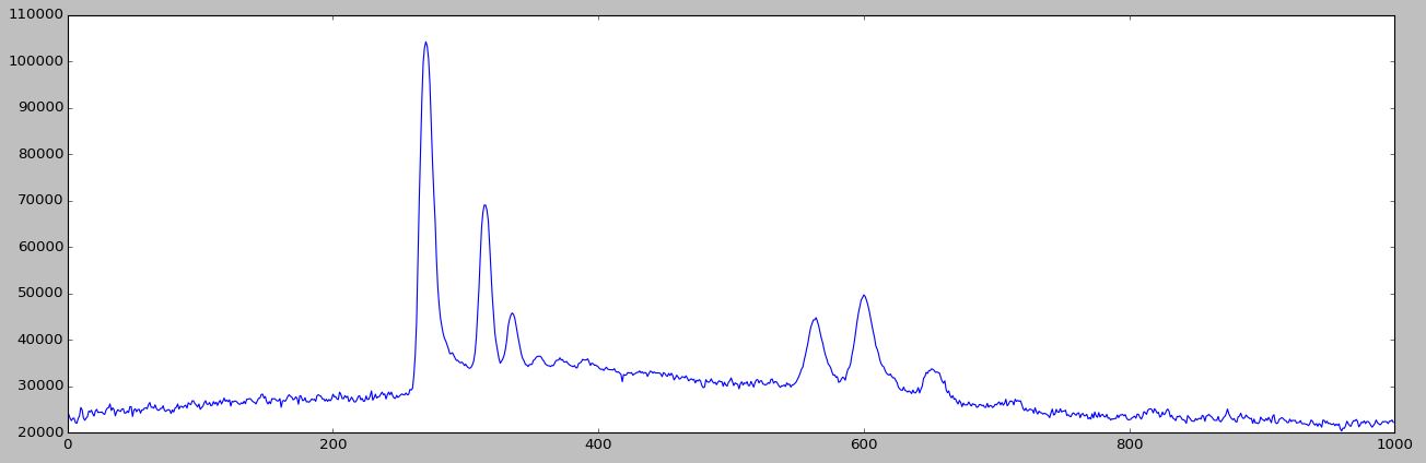

Was soll ich sagen ... es schein zu klappen =) Im Anhang einmal der Plot aus der Software und der Plot aus den extrahierten Daten. In den Daten sind zwar noch zwei unterschiedliche Spektren vermischt und die Einheiten passen noch nicht, weil die Software die Umrechnung übernimmt, aber man erkennt deutlich, dass es zumindest qualitativ sehr gut zusammen passt. Jetzt kann die Fleißarbeit losgehen und ich versuch die Daten soweit aufzubereiten dass wir das sehen, was wir sehen wollen. Vielen vielen Dank Leute! Gruß Maddin
Für mich sehen die Raw Daten eher nach echten Werten aus (wenn das sein kann? Das wirst du besser beurteilen können) und die der Software nach "glatten" Daten. Je nach dem was man will.
Ja, die Software glättet da so einiges weg. Diese großen Ausreißer sind dadurch zu erklären, dass an diesen Stellen der Wertebereich des 16 Bit WORD Wertes überschritten wird. Die Daten sind an diesen Stellen anstatt der "42 00" durch eine "43 00" getrennt. Wenn ich diese Werte mit 65.535 (maximaler Wertebereich) addiere, sieht es wunderbar aus. freu Gruß Maddin
Nun, vielleicht sind das keine 16-, sondern 32-Bit-Werte.

Maddin S. schrieb: > sieht > es wunderbar aus. freu Sieht deutlich mehr nach echten Messwerten aus, als das was die original Software da leistet.
