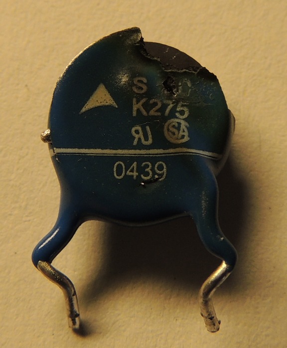

ich habe hier einen defekten Varistor von einer defekten Platine aus
einem Herd mit einer leider nicht mehr ganz lesbaren Bezeichnung (siehe
Foto). Gut zu lesen ist noch die Bezeichnung "S" und "K275", was auf
einen Varistor mit 275 V Effektivspannung schließen lässt. Weiß jemand,
welchen Zweck die Bezeichnung "0439" unter dem Strich hat? Ich konnte
über diverse Datenblätter keinen Sinn ermitteln. Ich würde diesen
defekten Varistor nun gegen folgenden austauschen:
http://www.conrad.de/ce/de/product/500592/Epcos-Metalloxid-Scheiben-Varistoren-B72210S271K101-Varistor-Spannung-430-V
Der Grund für meine Wahl ist die fast noch zu erkennende "0" hinter dem
"S". Daher gehe ich davon aus, dass die vollständige Bezeichnung
"S10K275" lautet.
Sollte jemand einen anderen Vorschlag haben, wie ich den richtigen
Varistor ermitteln könnte, wäre ich für einen Rat sehr dankbar. Einen
Schaltplan der Platine habe ich leider nicht.

Gast #2800050
Hergestellt 39.KW 2004.
Da es sich bei dem deinen eh um einen von Epcos handelt: vergleiche die
Baumaße.
#2800055
>"S10K275" lautet.
Um direkt mit der Netzspannung verbunden zu werden, ist ein S10er
eigentlich zu klein. Wahrscheinlicher ist ein S20K275.
Wie Hinz schon schrieb: Vergleiche doch mal die Baugrößen...
#2800169
brownie schrieb:
> Folgende Maße habe ich gemessen:
> b = 11 mm
> s = 3,8 mm
> h = 13 mmm
> Demnach wäre es laut Datenblatt eher ein S10er.
Da der letzte ja durchgebrannt ist, wäre es vielleicht zweckmäßig,
den grösseren als Ersatz zu nehmen. Grundsätzlich sind solche
VDRs aber Verschleissteile. In einer guten Schaltung werden die
mit einer Temperatursicherung in Reihe geschaltet; in einer noch
besseren gibts noch eine Glimmlampe parallel zur Temperatursicherung,
um den Ausfall zu signalisieren. :-)
Gruss
Harald
#2800199
Früher hat man gerne solche Schlappomaten eingesetzt. Heute im
CE-Zeitalter dürfen es nur noch Typen sein, die garantiert Surge
aushalten und das schafft nur der S20. Da gibt es bei Epcos auch ein
Dokument, wo einem das vorgerechnet wird.
Hängt denn der Varistor überhaupt direkt an der Netzspannung??
>In einer guten Schaltung werden die mit einer Temperatursicherung in
>Reihe geschaltet;
Korrekt! Aber nicht unbedingt nur in Reihe mit dem Varistor, sondern oft
in Reihe mit der Anwendung. Es gibt heute auch fertige
Varistor/Temperatursicherungs-Module.

Gast #2800301
Ja, der Varistor hängt direkt an einer Phase des Herdanschlusses. Der
ist durchgebrannt, weil durch unterschiedliche Leiterquerschnitte
(Hausleitung 1,5 mm² + Anschlussleitung Herd 2,5 mm²) eine Überspannung
entstanden ist. Zumindest meinte das der Elektriker. War mir bis dato
auch neu, ist nicht mir selbst passiert, ich versuche nur den Herd
wieder hinzukriegen. In der Wohnung hat der Elektriker jetzt übrigens
2,5 mm² verlegt.
Da der Schutz wichtiger ist, als die Funktion des Gerätes, macht der
S10er hier mehr Sinn.

Gast #2801226
Der Monteur hat wohl eher den Nullleiter mit einer Phase vertauscht.
Dadurch gabs dann 400VAC_eff auf Deinen drei Kreisen im Herd und der
Varistor ging >275VAC_eff leitend (leidend :-)) in den Tod.
Zum Glück scheint ja der Herd an sich nicht kaputt gegangen zu sein.
Wenn man den Fehler schnell findet und behebt und das Gerät recht
klassisch aufgebaut ist, sollten die Heitkreise nicht beschädigt worden
sein. Hoffentlich lief der Lüfter vom Umluftofen nicht.
Mit dünneren Leitungsquerschnitten kann man keine Überspannung
generieren.
Eher Unterspannung.
Den S10K275 kannst Du auf jeden Fall gegen einen S20K275 tauschen,
der ist halt leistungsfähiger.
Gast #2822537
Ja, das ist auch eher meine Vermutung, auch wenn es der Monteur vehement
abstreitet. ;-) Naja, letzendlich konnte der Herd ja noch gerettet
werden. Nachdem ich den defekten Varistor getauscht und den Herd wieder
angeschlossen habe, funktionierte er einwandfrei.
Vielen Dank an alle Hinweisgeber! :-)
