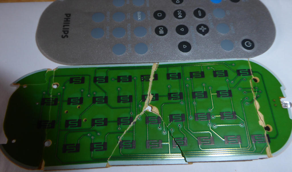

OP #5994752
Hall, danke für die Rückmeldungen.
Der SF111A ist ein 16 oder 14 SOP Pin IC, einer
Philips IR-FB. Die sehr Dünne und in die Jahre
gekommene FB ist beim Versuch eine neue Batterie
einzulegen leider zerbrochen.
Bilder kann ich nachreichen, bin jetzt aber nicht
zu Haus.
Da der Keramikschwinger und der IC noch unversehrt
sind und nur der Teil der Platine mit den Tasten
zerbröselt ist, wollte ich die FB testweise auf einer
Lochrasterplatte nachbauen um die Codes auslesen zu
können.
Die Fernbedienung ist auf Seite #9 des PDF's im Link
zu finden.
https://www.download.p4c.philips.com/files/m/mcm275_12/mcm275_12_dfu_eng.pdf
Markus

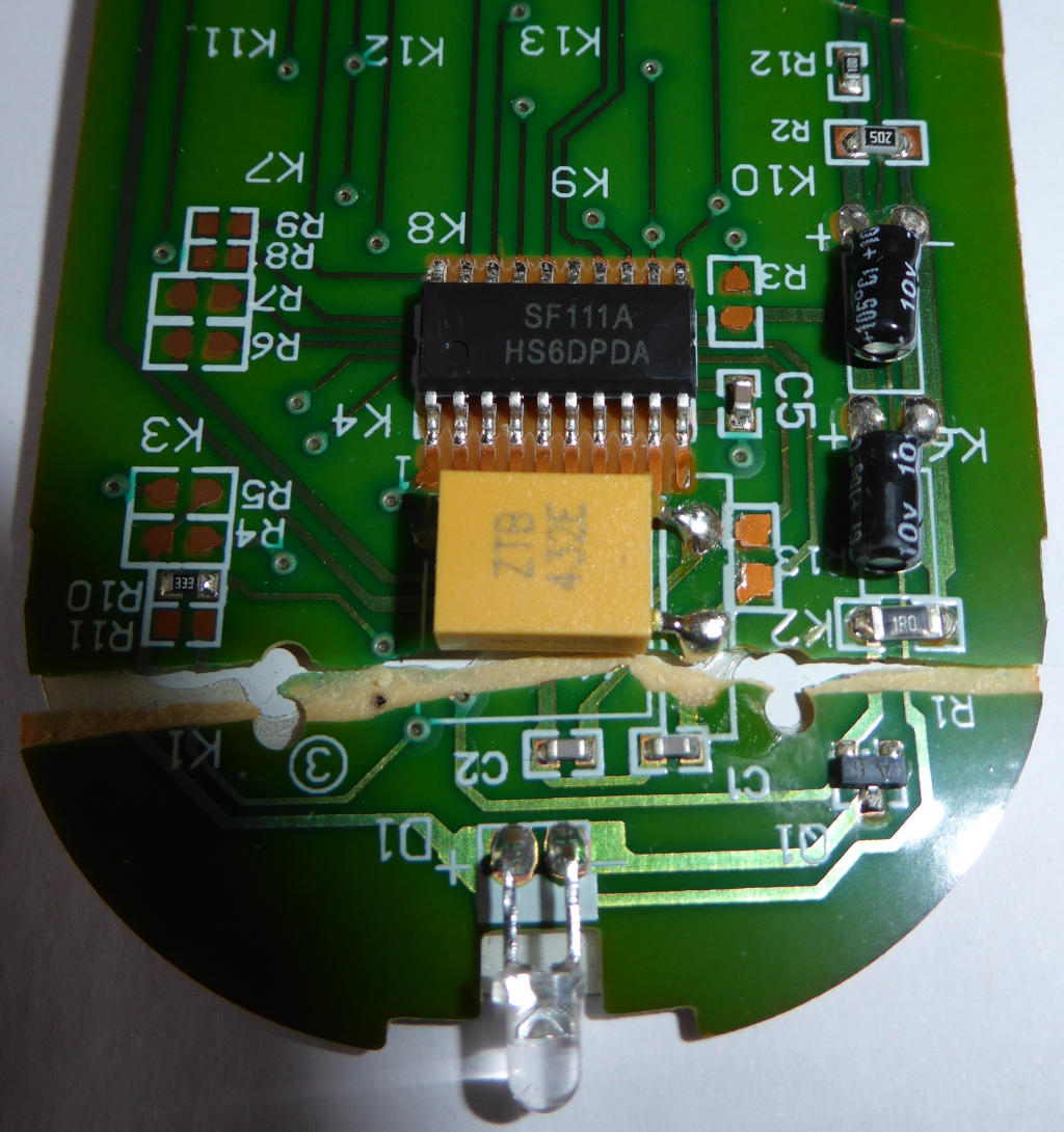

Gast #5994759
Da solltest du doch in der Lage sein den Schaltplan direkt von der
Platine abzunehmen. So viel ist da ja nicht dran.
Oder du besorgst dir den ir Code anderweitig. Es gibt genug Code Archive
(z.B. vom lirc Projekt). Da sollten sich Anhaltspunkte finden lassen.
Klar, Datenblatt wäre schöner, aber den Luxus hat man ja leider nicht
immer.
Gast #5994762
Wobei du noch nichmal Lochraster brauchst. Du musst ja nur einen Code
senden um zu wissen welches Protokoll (und welchen Gerätecode) der
sendet. Das geht auch mit nem Stück Draht direkt an den Pins.

Gast #5994771
Das sind oft noch 4-Bit µC, und sogar maskenprogrammiert.
Die Anschlussbelegung ist simpel:
2 Pins für Vcc und GND
2 Pins für den Resonator
1 Pin als Ausgang
Der Rest ist für die Tastenmatrix.
Wenn man zum Test einen 1k Widerstand als Matrixkontakt nimmt kann
nichts kaputt gehen.

OP #5994798
Danke schon mal für die Vorschläge.
Die Idee mit den LIRC Archiven ist gut ;-)
Hätte ja fast selber drauf kommen können,
da ich MythTV verwende und schon eine
Configurationsorgie einer FB hinter mir habe.
Die Platine ist an drei Stellen quer gebrochen,
so daß alle Leitungen quer zur Laufrichtung
unterbrochen sind. Es betrifft die Batterie-
versorgung und die Tasten-Leitungen.
Die Oberseite der Platine kann ich zwar einsehen,
auf der Unterseite ist jedoch das dünne Alu-Blech
mit integrierten Tasten draufgeklebt und nicht so
ohne Weiteres ablösbar. Die Platine ist aber Doppel-
seitig.
Ich werde versuchen den IC mit Heißluft abzulöten,
um unter ihn blicken zu können.
Da sehe ich die Versorgungs- und die Takterzeugungs-
Anschlüsse für den Resonator und die beiden C's.
Da noch einige Widerstände verbaut sind, kann es sein,
dass der IC nicht nur logische Pegel (Versorgung / Masse)
auswertet, sondern auch Spannungspegel, die mittels
R-Spannungsteilern bereitgestellt werden.
Die FB hat laut dem PDF 24 Tasten und für den IC
mit 14 oder 16 Anschlüssen bleiben zur Tastenabfrage
maximal 14/16 minus (+V, GND, Clock-In/Clock-Out, IR-Out)
d.h. 9 bis 11 Anschlüsse.
Da ich keine Dioden auf der Platine gesehen habe, ist eine
Tastenabfrage via Matrix nicht wahrscheinlich.
Somit könnten verschiedene Pegel zur Tastenerkennung
angewendet werden. Oder ist eine Matrix im Chip integriert.
Hier sind die FB Experten gefragt ;-)
Danke für Eure Mühe.
Markus
OP #5994818
@Dieter,
>Zu viel Gewalt aufgewendet?
>Oder das Batteriefach zugeklebt, wie im Bekanntenkreis, und nicht mehr
>daran gedacht?
Ersteres trifft zu!
Das Batteriefach ließ sich nicht öffnen und zerbröselte als ersten.
War eine Schiebefach als Batteriehalter.
Da der Gehäuse-Rand der FB umgestülpt aussah, habe ich versucht diesen
auszuhebeln. Bei dieser Aktion ist das Plastik regelrecht zersprungen.
Leider habe ich drei winzige (1,0mm) Senkkopfschrauben unter der Ver-
kleidung übersehen, die die Platine festhielten, was zum Bruch dieser
an drei Stellen führte.
War nicht ganz bei der Sache und zu ungeduldig. Könnte mich selber
am A. beißen.
Da helfen alle Messmittel nicht, wenn die Schaltung mechanisch zerstört
wird.
Bin ehe froh, dass der Mittlere Teil mit dem IC und dem Resonator
heil geblieben ist.
Die Ungeduld wird daher jetzt mit Mehrarbeit belohnt.
Markus
Gast #5994959
Na geht doch noch, da sollte man mind. einen Tastendruck rausbekommen.
Dann hat man Frequenz und Protokoll, den Gerätecode und die Info über
gewisse Eigenarten (inwiefern sich diese FB ans Protokoll hält (z.B. bei
Taste gedrückt halten)).
Mit diesen Infos sollte sich dann leicht eine neue Fernbedienung bauen
lassen (gibt ja libs für die gängigen Mikrocontroller).
Gast #5994972
Das ist ja nur eine doppelseitige Platine.
Folgendes würde ich als erstes probieren:
Mit Sekundenkleber kannst Du diese wieder zusammenkleben. Aber da geht
nicht jeder. Ich habe mal am erfolgreichsten mit einem aus dem
Billigladen geklebt. Der teure Markenkleber war nicht geeignet. Und dann
benötigst Du noch ein gutes Leitsilber. Damit machst Du die
Leiterbahnen. Ich hatte von Conrad zum kontaktieren mal eines geholt auf
dem man Löten konnte. Das Speziallot, weiss ich nicht mehr von welcher
Quelle das stammte.
Vorsichtig das ganze in Betrieb nehmen und eine Fernbedienung anlernen.
Dann das Teil wieder gut wegschließen.
