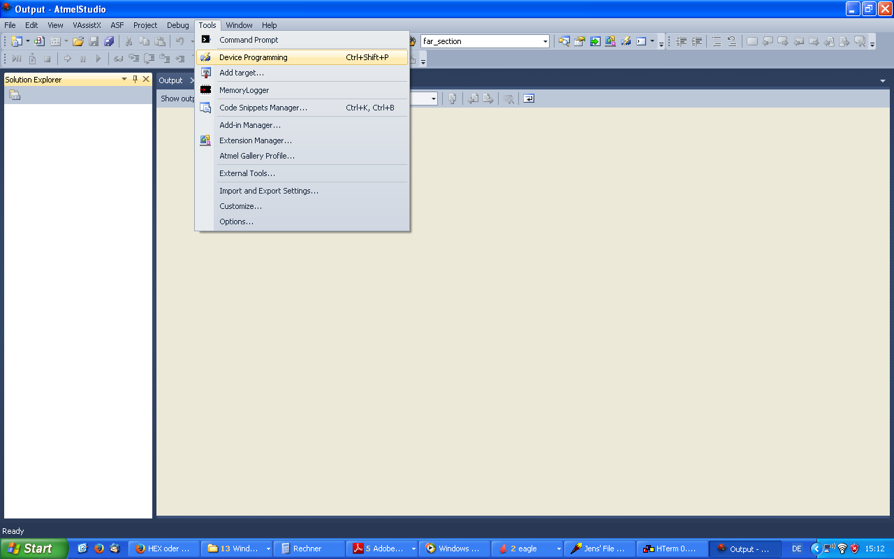

Michael K. schrieb: > ibt es intuitiver zu bedienende Software als das AVRdude? Sicher. > Ich hab Microchip Studio in der aktuellen Version auf meinem Rechner, Na da hat du doch alles, was man braucht. > werde aber vom UI etwas erschlagen. Gibt es da einfachere Möglichkeiten? Nicht irre machen lassen! Du mußt nur EIN Menu aufrufen, irgendwo bei Tools/Device Programming. Mach dann mal ein paar Screenshots, ich hab das Microchip Studio nicht.

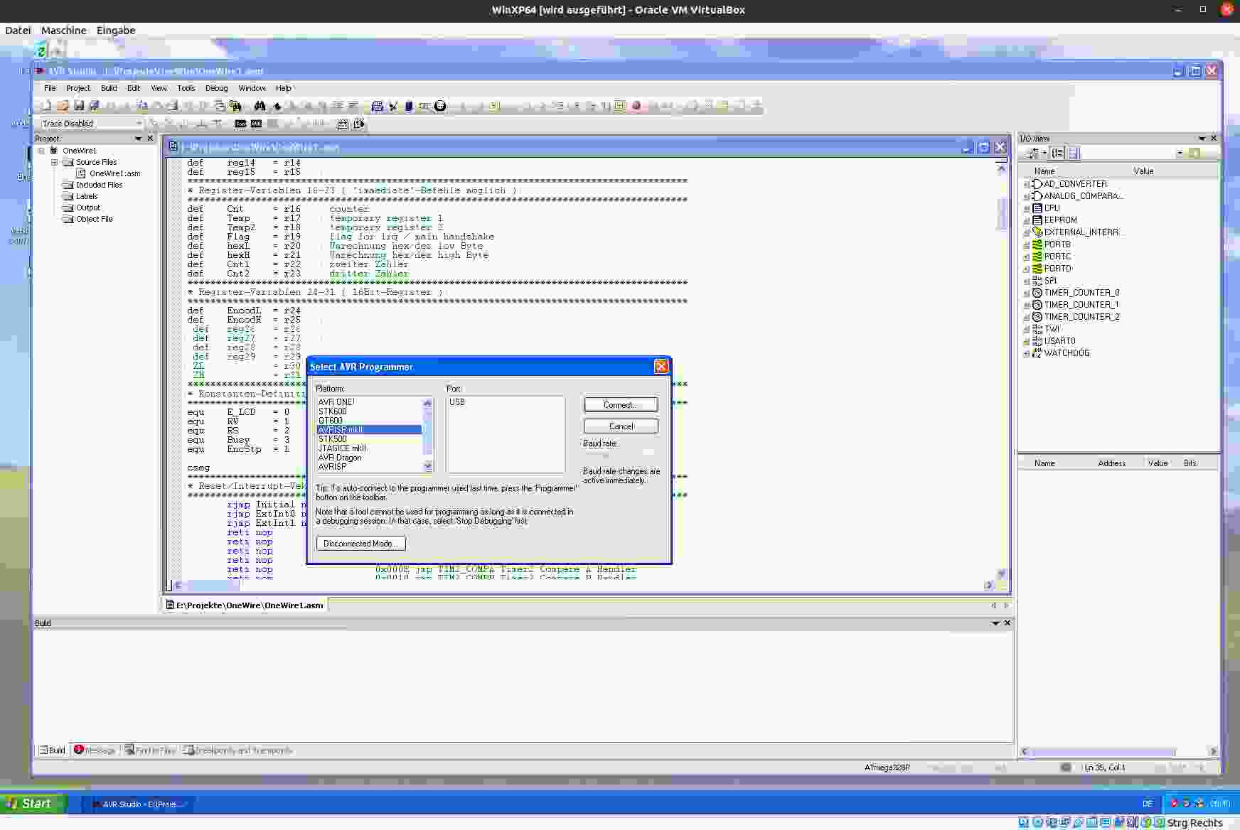

Auf der Website des Programmers steht doch alles. Kompatibel zu Atmelstudio (das hieß früher AVR-Studio, beide Namen sind ok) aber auch avrdudess und anderen. Man muss einen USB-Treiber herunterladen, und den Jungo-Treiber ersetzen. Ich habe noch das letzte rein für AVR gedachte Studio 4.19, ohne SAM und das ganze Microsoft-Gedöns. Hier in der Virtual Box mit WinXP. Oben unter Tools - Connect Programmer, dann kommt dieses Auswahlmenü.

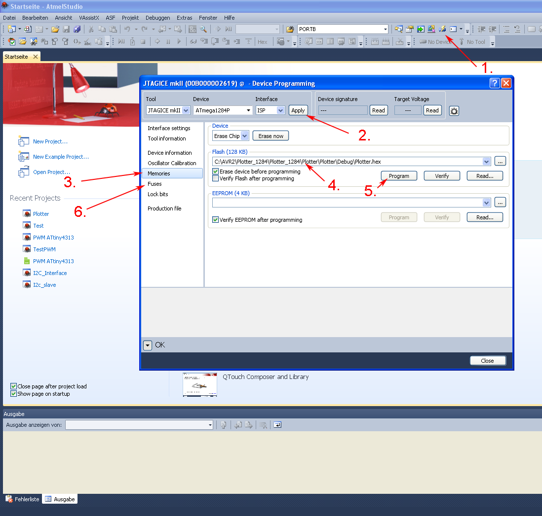

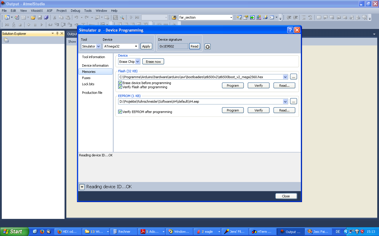

Aus dem Datenblatt deines Programmers: Er ist 100% kompatibel mit Atmelstudio (Ab v6.2) und avrdude (ab v6.0), kann daher direkt in gängigen Softwaren verwendet werden, wie: Atmelstudio Arduino LunaAVR avrdudess Daher probiere es doch direkt in Atmel Studio. Du brauchst dafür nur den Abschnitt "Device programming". Bei "Tool" wählst du dein Programmiergerät aus. (Vorher bei "Add Target" im Menü "Tool" hinzufügen). Bei "Device" den richtigen Controller einstellen. Unter "Fuses" die fuse-Einstellungen auslesen und evtl. anpassen. Unter "Memories" die Hex-Datei aussuchen und mit "Program" brennen. Im Anhang den Ausschnitt "Device Programming". Mit Amtel-Studio brenne ich immer, damit gibt es selten Probleme.

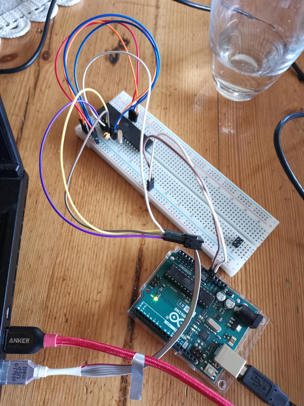

MOSI, MISO, Clock und Reset gehen 1:1 vom Programmer auf den Chip. Ein Adurino versorgt den Chip mit 5V und GND. Ein 16MHz Quarz hängt am Pin 12/13 und wird mit zwei 22pF Kerkos gegen GND geschaltet. Mit Studio konnte ich den Chiptyp und die Fuses auslesen. Ich denke die Verbindung stimmt.
#6577232
Michael K. schrieb: > Ich denke die Verbindung stimmt. Hast du einen freifliegenden Aufbau oder ist dein Controller bereits irgendwo eingebaut? Für ersteres würde ein Foto deines Aufbaus nützlich sein.
Michael K. schrieb: > Mit Studio > konnte ich den Chiptyp und die Fuses auslesen. UNd was hindert dich dann, damit das HEX-File zu programmieren?
#6577238
Ich habe nichts gefunden wo ich meine Datei einfügen konnte und auch keinen Programm Button. Hab dann bei Youtube nach passenden Tutorials gesucht und bin dann irgendwann bei AVRDudess gelandet. In 20 Minuten bin ich wieder am Rechner und werde nochmal schauen.
Also, vielen Dank an alle die geantwortet haben. Mit den Infos von Frank G. und Studio habe ich es glaube hinbekommen. Jetzt muss ich noch schauen, was ich mit den Fuses machen muss. Hier mal ein Bild meines Aufbaus: Gruß, Michael
Michael Kies schrieb: > Ich habe nichts gefunden wo ich meine Datei einfügen konnte und auch > keinen Programm Button. Willst du uns verarschen? Du sagt, daß du angeblich die Fuses auslesen kannst, aber nicht das Fenster zum Flash programmieren findest? > Hab dann bei Youtube nach passenden Tutorials gesucht und bin dann > irgendwann bei AVRDudess gelandet. OMG! Zeigt mal einen Screenshot deines Atmelstudios. Ich hab das etwas ältere 6.2, da sieht das so aus.

Michael K. schrieb: > Hier mal ein Bild meines Aufbaus: Da fehlen fahrlässigerweise die Abblock-Kondensatoren. Kein Wunder also dass da ab und zu mal was geht und dann wieder nicht. Übliche Strafe für fehlende Abblock-Kondensatoren: Auspeitschen. Und sage bitte nicht "es geht ja auch ohne"! Ach so, du weisst nicht was Abblock-Kondensatoren sind und wo sie hingehören?

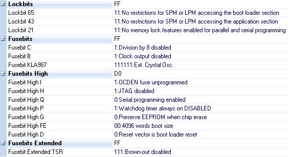

Also ich bin einen Schritt weiter. Ich hab mal passende Abblock Kodensatoren gesteckt und seither funktioniert auch AVRDUE. Ich habe aber mit Studio weiter gearbeitet. Vom Programmierer habe ich Informationen erhalten, wie er die Fuses gesetzt hat (siehe Screenshot). Ich habe die dann in Studio auch gesetzt bis auf das Bit, dass die serielle Kommunikation abschaltet. Ich hab also erst die Fuses gesetzt und dann das Hex file geschrieben. Passt das aus eurer Sicht? Gruß, Michael
Michael K. schrieb: > Also ich bin einen Schritt weiter. Ich hab mal passende Abblock > Kodensatoren gesteckt und seither funktioniert auch AVRDUE. Ich habe > aber mit Studio weiter gearbeitet. > > Vom Programmierer habe ich Informationen erhalten, wie er die Fuses > gesetzt hat (siehe Screenshot). Ich habe die dann in Studio auch gesetzt > bis auf das Bit, dass die serielle Kommunikation abschaltet. Naja, je nachdem was an den Pins wo dran hängt, willst du JTAG lieber ausschalten, also KEINEN Haken setzen. Sonst sind die Pins im Programm nicht verfügbar. JTAG brauchst du sowieso nicht. > Ich hab also erst die Fuses gesetzt und dann das Hex file geschrieben. > Passt das aus eurer Sicht? Ja. Wenn du dir einen Gefallen tun willst, erstellst du ein .elf File mit dem Programm + Fuses. Dann musst du beim nächsten Mal nicht mehr nachdenken. Eigentlich sollte das dein Programmierer machen. Einfach deinen programmierten IC mit gesetzten Fuses nehmen, diese nochmal lesen, dann im Menu links "Production file" auswählen. Flash und ggf. eeprom File auswählen, unten die Haken bei Flash und Fuses setzen und "SAVE" drücken. Um zu prüfen, ob das .elf File korrekt funktioniert, programmiert man es gleich mal ein, einfach oben im Fenster auswählen, die Haken bei Flash und Fuses setzen und "PROGRAMM" drücken.
