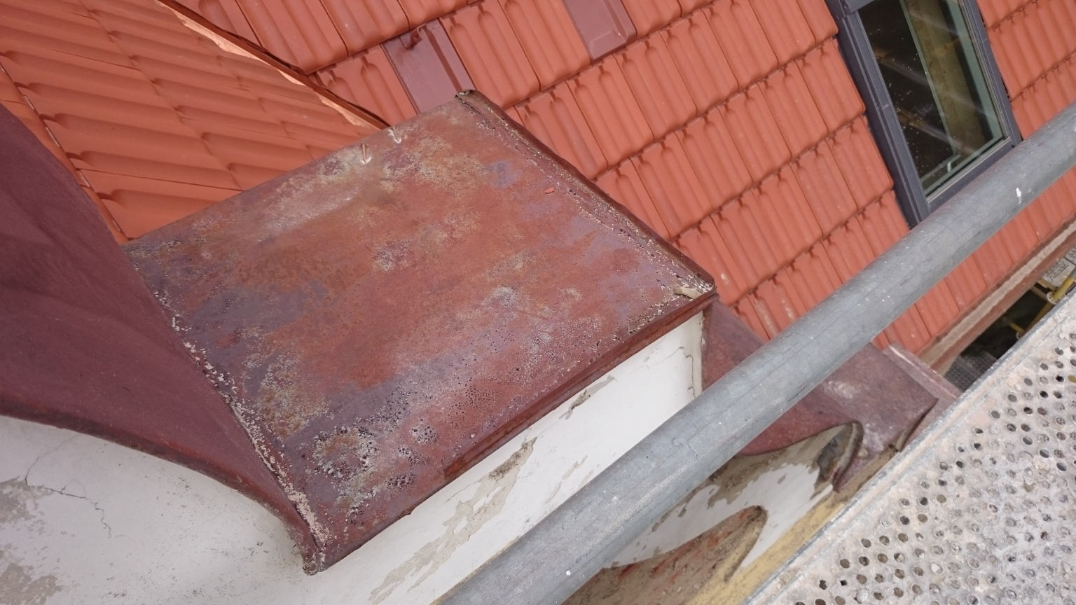

Ich trau es mich ja gar nicht zu sagen (rumdrucks...) aber ich habe
Probleme beim Löten :-O
Ich will an das Giebelblech meines Dachs neue "Regensammler" (Winkel ca
10x10mm) löten, da einige nach 120 Jahren dann doch mal weggerostet
sind. Die sind im Original auch aufgelötet. Das alte Blech ist wohl
verzinktes Eisenblech (rostet an einigen Stellen und ist magnetisch),
die neuen Winkel 0.5mm verzinktes Stahlblech. Ich hab auch einen dicken
Gaslötkolben (von CFH), an der Hitze mangelt wohl es nicht.
Die Lötstellen am alten Blech sind blank geschmirgelt, die Winkel leicht
aufgerauht.
Kann ja nicht schwerer als ein BGA sein. Also eine Sache von Minuten.
Dachte ich...
Aber egal ob mit Lötwasser für Zinkblech oder Lötfett, das Zinn
verbindet sich nicht mit dem Blech. Das vorher blitzblanke Blech wird
(dunkel)grau und irgendwie schmierig, das Lötzinn kugelt darauf munter
rum, das wars dann aber auch. Es gibt keine echte Benetzung, von
"mechanischer" Befestigung ganz zu schweigen. Bei dem neuen Blech der
Winkel scheint Lötwasser+Zinn die Zinkschicht abzufressen, es wird
jedenfalls auch grau (Eisen?), das dann mit dem Zinn nichts mehr
anfangen will.
Was mache ich falsch? Zu heiss, zu kalt (kann ich mir kaum vorstellen),
falsches Flussmittel?

Die "alten" Winkel (das Bild oben zeigt einen der wenigen, die noch gut
sind) sind auch nur aus 0.5mm Blech. Die Unterlage selbst ist deutlich
dicker, ich schätze mal mindestens 0.8-1mm.
