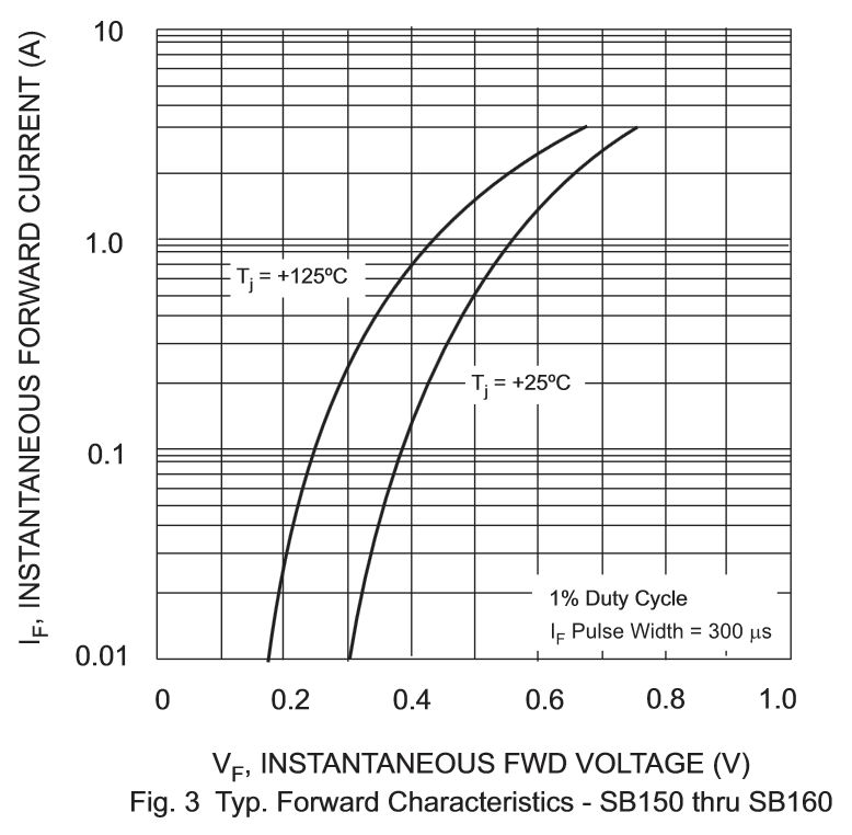

Hannah N. schrieb:
> das habe ich einfach grob geschätzt. Das Spielzeug läuft normalerweise
> mit 2 Akkus, also 2,4v. Es läuft jetzt mit 1,2v. Aber ich will die
> Drehung haben, die wenn Akku fast leer ist, kommt. also schätze ich mal
> deshalb 0,7v.
Dann würde ich eine SB160 o.ä. in Durchlassrichtung einbauen. Im Bild
das Widerstandsverhalten (der Spannungsabfall) je nach Last. Du solltest
aber noch einmal überprüfen, wieviel Strom der Motor unter Last aus
einem vollen Akku zieht. Die SB160 kann nur 1A Dauerbelastung ab und
würde sonst zu heiß und/oder kaputtgehen. Hast Du ein Multimeter oder
kannst Dir eins leihen?
LG, Sebastian
#4057626
Hannah N. schrieb:
> die SB160 zulegen.
O.ä.: Oder ähnlich. Ich würde mir an Deiner Stelle auch gleich noch eine
SB140 und eine SB180 dazubestellen. Und wenn der Strombedarf zu hoch
ist, dann nimm stattdessen SB340, SB360 und SB380. Dann kannst Du
ausprobieren, welche die beste Drehzahl erzeugt.
Aber schau Dir am besten die Datenblätter dieser Dioden selbst mal an.
In den entsprechenden Grafiken sollte man für den "Forward Current",
also die durchfließende Stromstärke, die diesem entsprechende "Forward
Voltage", also den produzierten Spannungsabfall, genau ablesen können.
LG, Sebastian
