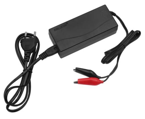

wir haben in der Firma ca 200 12v Bleiakkus von 1,2Ah bis 7,2 Ah. Mit
denen "spielen" Teilnehmer unserer "Kurse", und stecken kleine simple
Schltkreise zusammen. Diese Akkus muss ich immer wieder laden
(Ladegeraet.jpg) , kontrollieren und entsprechend aussortieren bzw
erneuern.

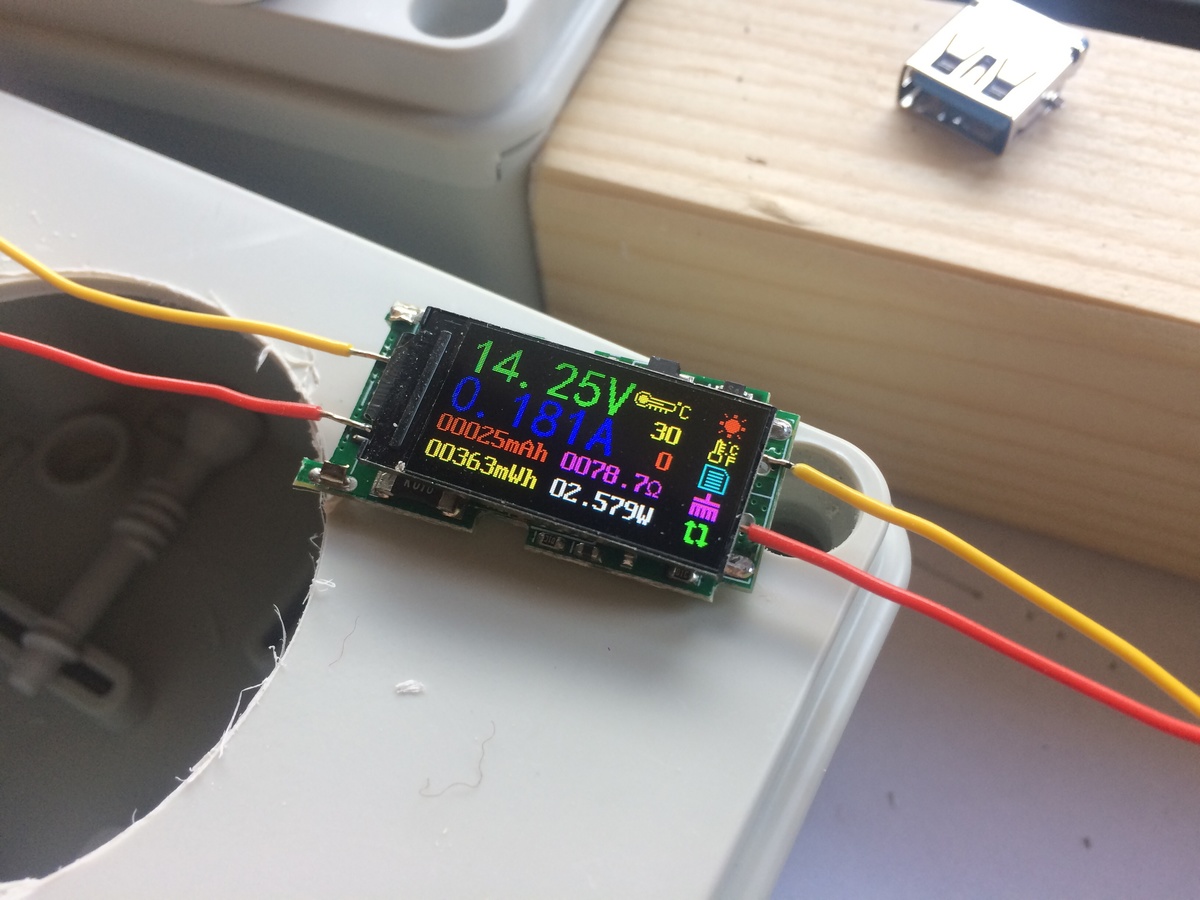

Gast #5624070
Du könntest dieses Display nehmen. Das ist zwar für USB, kann aber bis
30V und 4A. Falls der interne Shunt bei 4A seht warm warden sollte, oder
4A nicht reichen, kann man sicher irgendwie einen externen Shunt dran
bauen.
"USB 3.0 Color Display Tester LCD Voltmeter Ammeter Voltage Current
Meter"
https://www.ebay.de/itm/USB-3-0-Color-Display-Tester-LCD-Voltmeter-Ammeter-Voltage-Current-Meter/173587070063?_trkparms=aid%3D555017%26algo%3DPL.CASSINI%26ao%3D1%26asc%3D55270%26meid%3De5f1ddeacddd40c0a3fd9a7fb9988aa6%26pid%3D100505%26rk%3D1%26rkt%3D1%26%26itm%3D173587070063&_trksid=p2045573.c100505.m3226

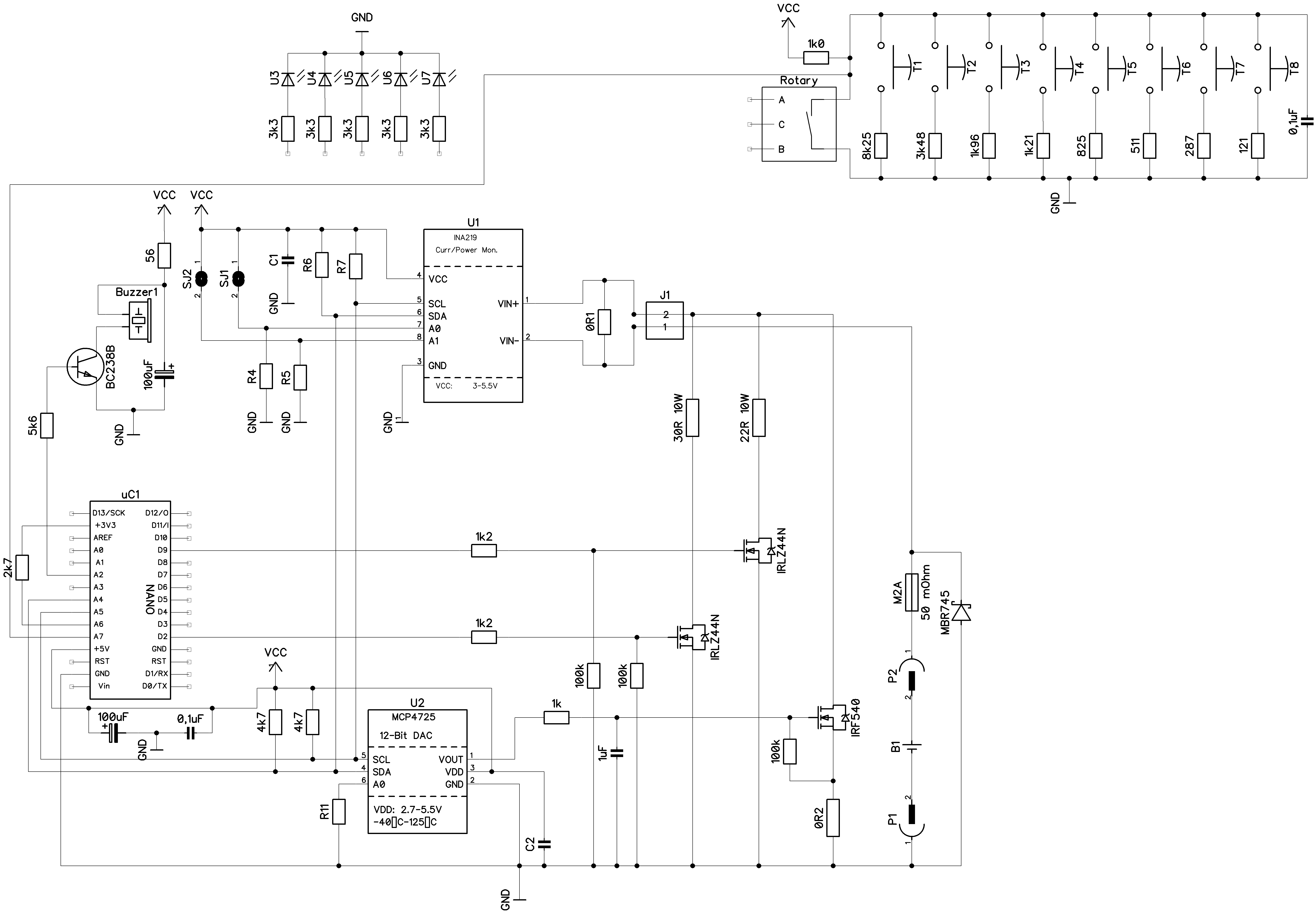

Gast #5625441
AKKU schrieb:
> Ich habe kürzlich was ähnliches gebaut, und Module von Ali mit INA219 dazu
verwendet.
Damit habe ich einen Akkutester gebaut, nur Entladen.
> Die haben ein I2C-Interface und Du kannst direkt Strom, Spannung, nd Leistung
ausmessen,
Ich war erstaunt, welch hohe Genauigkeit die Dinger haben, eine gute
Empfehlung. Wie ich das sehe, ist aber bei 2A Strom Schluß, wenn man den
Shunt nicht wechseln will.
> auch auf mehreren Kanälen (dank I2C).
Das ist mißverständlich: Ein Ali-Modul / ein INA219 kann nur einen Kanal
messen. Auf der Leiterplatte sind zwei Adressleitungen greifbar, also
maximal 4 Module am Bus. Für mehr muss man Verrenkungen machen.
> In meinem Fall habe ich noch eine elektronisch regelbare Last eingebaut, und
konnte so kontrolliert entladen.
Als Last verwende ich IRF540, die ein DA-Wandler MCP4725 steuert, das
ist bei 5 Volt bis etwa 2 A machbar. Da mir das thermisch mißfiel, habe
ich noch zwei Leistungswiderstände, die der µC zuschaltet.
> Im Attachment das Schema,
ist leider nicht vorhanden.

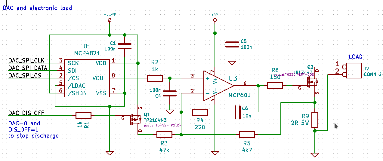

Gast #5625604
Hier noch der Schaltplan der Last (bei mir bis knapp über 1A), irgendwie
ging das Attachment verloren. Diesselbe Schaltung ginge auch für das
Laden, wobei hier wohl ein Schaltregler effizienter wäre.

Gast #5625632
danke! Du hast also die "klassische" Variante gewählt, eine
Stromregelung per OP. Ich war so frech, da der Akku ja langsam ist, die
Stromregelung per Software zu machen.
Meine Schaltung hänge ich mal an, die ist aber erst enstanden, nachdem
das Gerät fertig war und nicht unbedingt vollständig, zumindest fehlt
der zweite Kanal.
> Shunt: Statt Auswechseln kann ein weiterer Widerstand zu den
> Moduleingängen parallel geschaltet werden,
Parallel würde ich nicht machen, dann eher den vom Modul ganz runter und
einen Vierpol bauen um Meßfehler durch die Verdrahtung zu minimieren.

Gast #5659631
Das ist der zerlegte "USB 3.0 Color Display Tester LCD Voltmeter Ammeter
Voltage Current Meter", oder?
Hast Du den Shunt umgebaut? Wenn ja, muß der neue Wert der Anzeige
bekannt gemacht werden. Ist das irgendwie parametrierbar?
