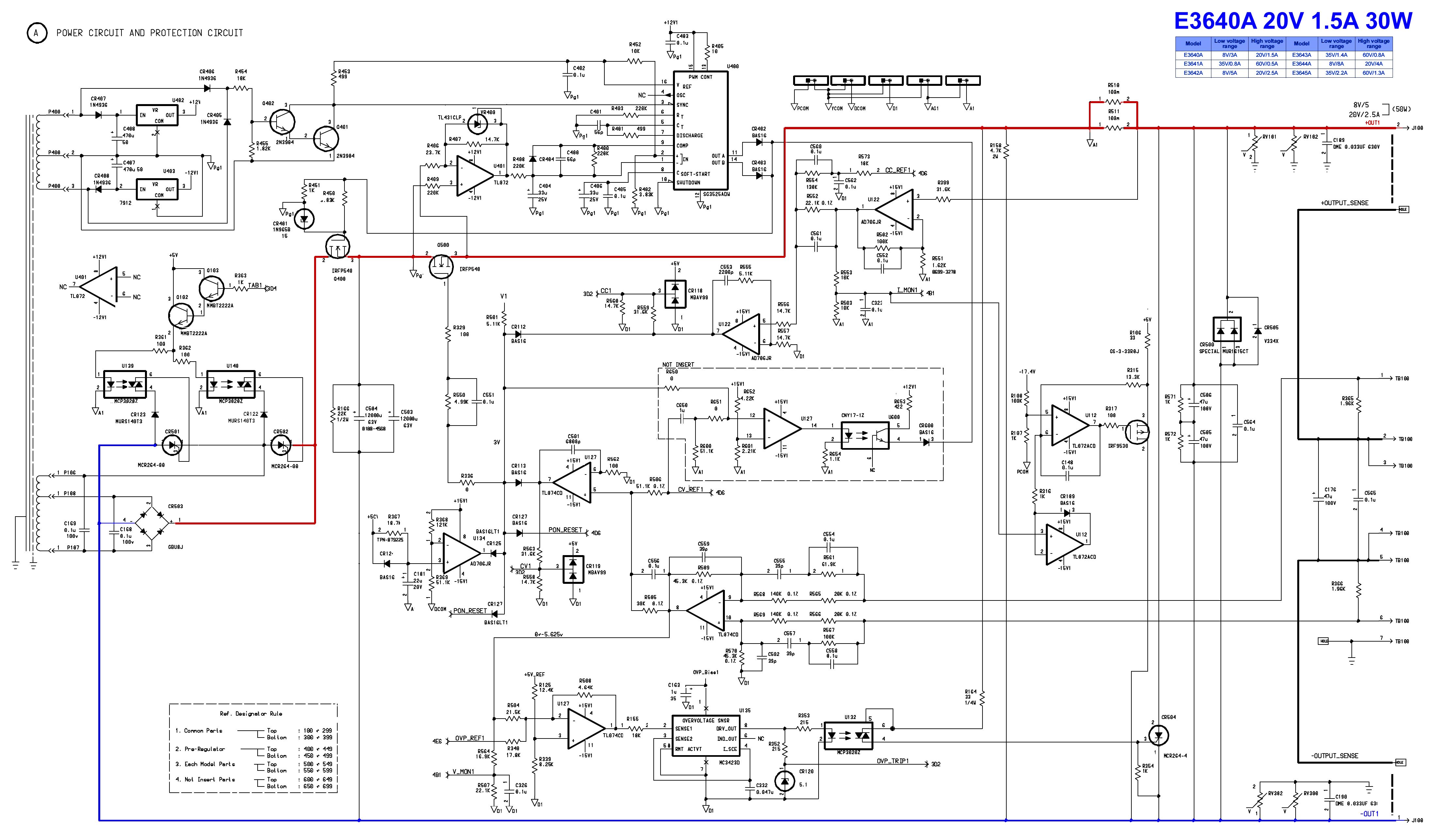

Gast #4801765
dagobert schrieb:
> An einen Elko wird mit einem Brückengleichrichter Netzspannung
> angeschlossen, und zwar immer nur dann, wenn die Netzspannung gerade
> innerhalb des Sollbereichs liegt
Wird in etwas modifizierter/erweiterter Version durchaus von z.B.
Agilent in einigen ihrer Netzteile verwendet, allerdings als
Vorregelung für einen klassischen Linearregler zur Reduktion der
zu verbratenen Leistung.
E3640A:
Q500 ist der Linearregler, C504/C503 der Speicherkondensator,
Q400 lädt gesteuert durch U400/SG3525A den Speicherkondensator
über Trafo und Brückengleichrichter CR503 immer nur soweit auf,
so dass der Spannungsabfall über Q500 (Speicherspannung-Soll
Ausgangsspannung) nur ein paar Volt (z.B. 3V) beträgt,
unabhängig von der vorgegeben Soll Ausgangsspannung.
Der aktuelle Spannungsabfall wird mit U401 OpAmp abgegriffen
und der PWM Modulator SG3525A steuert dann bei Unterschreitung
des Sollspannungsabfalls den Q400 auf, solang bis wieder genug
Saft im Speicherelko vorhanden ist.
Die beiden Thyristoren CR501/CR502 dienen zusätzlich zum Zuschalten der
oberen Trafowicklung (P108/P106, High Voltage Range)
