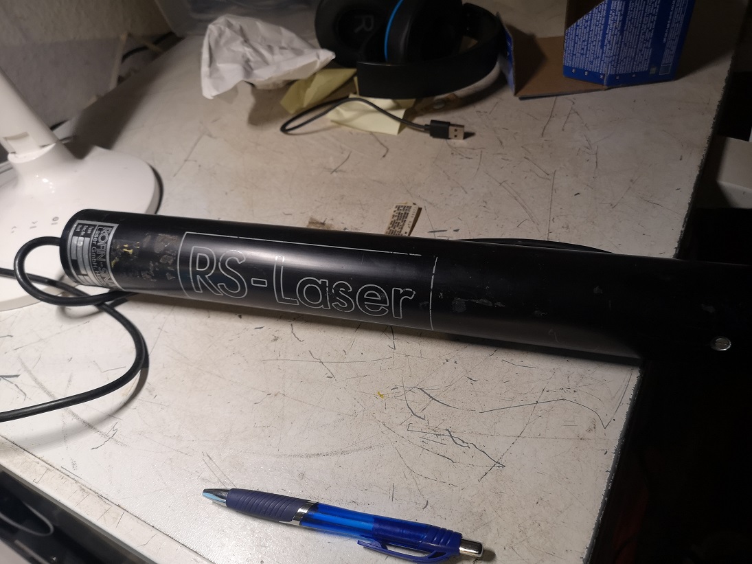

2 mW wäre wohl mittlerweile gerade so jenseits Klasse 1, aber zumindest noch nicht allzu kritisch.
Im Vergleich zu einem grünen Laserpointer ist er deutlich unhandlicher. ;-)
Falls ihn jemand hier unbedingt haben möchte: das Teil in Lockwitz abholen und in eine Kiste packen für einen DHL-Versand, das kann ich erledigen.

Mich würde mal nen Blick in die Innereien interessieren, dann :)
Da ist nicht viel zu erkennen: Trafo und Platine mit der Kaskade. Die Laserröhre selbst ist in einem Alurohr. Sieht erst intressant aus, wenn man die Röhre da rausholt. Dann ist es ein Glasrohr mit Metallkappen mit einem Glasstab drin. Gezündet leuchtet das Ding wie eine Leuchtstofflampe in Neonrot.
(Firma: Funkenflug Industries) #7811261
Da ist nicht viel drin, ein 50Hz Trafo mit nachgschaltetem Villard-Spannungsverdoppler und eine kleine Kaskade zur Erzeugung der Zündspannung. Die Röhre selber ist in diesen Geräten meist komplett in einer Art Rohr eingebaut, die sieht man leider nicht im Gehäuse leuchten.
#7811585
Peter N. schrieb:
Welche Brennspannung/-strom hat denn solche eine Laserröhre? Kann man die Röhre offen betreiben, oder gibt die schädliche (UV-)strahlung ab?
Keine UV-Strahlung und man auch keine nennenswerte Röntgenstrahlung! Die von ELV verwendete Philips-Laserröhre braucht 5mA/1kV zum Betrieb (Zündspannung ist einige kV mehr). Es muss der Strom geregelt und genau eingehalten werden, sonst stirbt die Röhre schnell. die Strahlqualität ist im Vergleich zu Diodenlasern in einer völlig andere Klasse (Kohärenzlänge, Strahldivergenz etc.) Mit den 2mW Ausgangsleistung kann man sich nur mit absoluter Blödheit und Absicht die Augen ruinieren. Das ist 635nm helles rot und schon wenig Streulicht davon blendet abartig. Der Lidschlussreflex ist für diese Leistung schnell genug.

Auf der Suche nach Informationen zu dem Teil drüber gestolpert, vielleicht findet’s hier ja noch jemand interessant: https://media.elv.com/file/1987_52_06_laseranlage.pdf
Vllt interessiert es auch: Die im .pdf gezeigte Laserröhre wurde im Bildplattenspieler von Philips verwendet. (Die Abspielmechanik incl. Laserröhre habe ich mal beim Ex-Elektronik-Händler Völkner als Restposten für ca 100? DM gekauft (80-er Jahre?), daher weiss ich davon.)
ELV hatte offenbar Restbestände von Philips als billige Quelle für seinen Showlaser 'verwurstet'.
Der Glasstab darin ist real ein Glasrohr, in ihm wird die Gasentladung auf kleine Querschnittsfläche konzentriert bzw. läuft dort mit hoher Stromdichte -> kräftiger Anregung der Gasatome. Hiermit erreicht man die zum Laserbetrieb nötige 'Besetzungsinversion' (mehr angeregte Atome als nicht angeregte).
