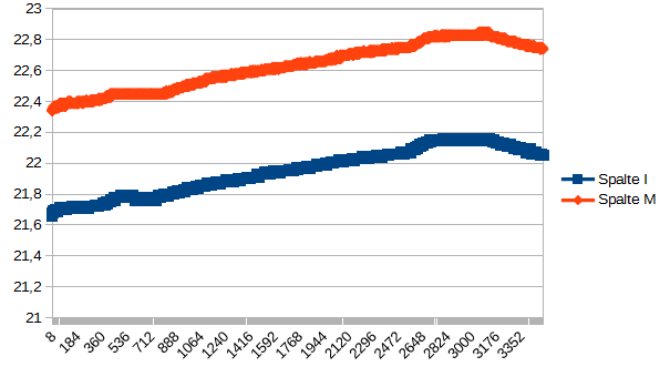

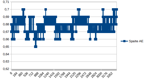

Ich habe zwei Sensoren vorliegen, die ich aktuell auslese und stelle
fest, dass diese 0,65°C bis 0,7°C bei 21,5 - 23°C Raumtemperatur
differieren. Beide Sensoren haben "innigen Kontakt", wie es so schön
heißt. Jetzt könnte man meinen ist ja alles innerhalb der Specs, aber so
richtig glücklich bin ich damit nicht, da ich noch nicht einmal den
Messbereich von 5 - 60°C durchfahren bin, in dem diese Genauigkeit
spezifiziert ist. Erwartet mich da noch Böses?

Eine Messwiederholrate von 1 Hz erklärt nicht die Differenz der beiden
Sensoren, sondern würde nur eine Eigenerwärmung zur Folge haben, die für
beide Sensoren nahezu gleich sein sollte.

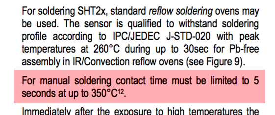

Wenn du den Sensor beim Handlöten länger als 5 Sekunden kontaktiert
hattest und/oder die Löttemperatur mehr als 350°C betrug, dann besteht
die Gefahr, dass du den Sensor dauerhaft beschädigt hast.

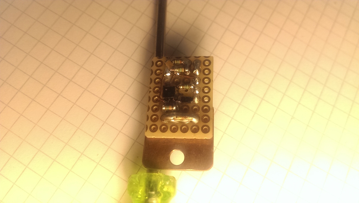

Hi ich setze zur Zeit einen Typ dieser Serie SHT25P bei einer
Auftragsentwicklung ein
zu erst einmal man kann diesen Sensor definitiv per Hand löten wenn man
geübt ist siehe Bild
zu meinen Erfahrungen bei dem Auftrag werden drei dieser Sensoren
verwendet und sie zeigen mir auch das gleiche an (nach viel gezahltem
Lehrgeld )
es liegt viel am Platinendesign ob du brauchbare Werte bekommst wenn du
den Sensor nur in der nähe eines Bauteils platzierst das wärme
ausstrahlt misst du eventuell Reste seiner Abwärme.
Kants du ganz einfach ausprobieren halt deine Hand 1-3 cm in die nähe
vom Sensor und die Temperatur läuft davon
wenn du ein Bild vom Aufbau mal prostest kann ich dir gerne Tips geben
ich hoffe der Sensor sitzt auch in einem Luftstrom sonst kannst du die
Luftfeuchtigkeitsmessung vergessen?
