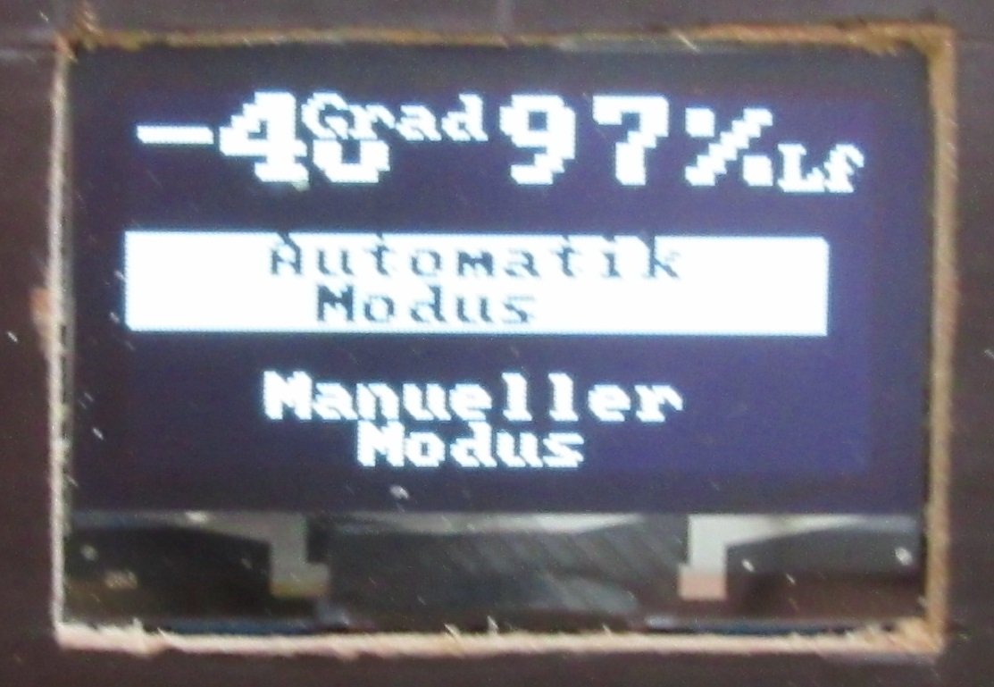

Ich habe das Problem, das meine Temp und Feuchte Messung, mit einem
GY-21 Sensor nach ca 16 STD nicht mehr den nachvollziehbaren Wert von um
die 20 Grad anzeigt, sondern -40.
Mit meiner Ahnungslosigkeit vermute ich einen Speicherüberlauf, da ich
es aber nicht weis, frage ich mal euch, was ihr dazu denkt.
Ich nutze die SparkFun_Si7021_Breakout_Library.h um ihn auszulesen und i
die beiden Variablen als:

OP #6773963
PittyJ schrieb:
> Ich schätze eher an einen I2C Lesefehler, welcher zu dem unteren
> Grenzwert interpretiert wird.
Gemutmaßt habe ich auch schon einen I2C Fehler, dies aber auch wieder
verworfen, weil das Display auch über I2C kommuniziert und neben der
falschen Temperatur weiterhin alle Angaben wie erwartet anzeigt, wie die
Feuchtigkeit und Teile des Menüs. Ich habe mal ein Bild gemacht, damit
man sich eine Vorstellung machen kann.
Im übrigen hat sich gerade gezeigt, beim Versorgen der Schaltung mit
Strom (war die ganze Nacht Stromlos), zeigte sich der Fehler noch immer,
und nach dem Bilder machen war er wieder weg und zeigte 17 Grad an.

Vielleicht solltest du deine Hardware einmal überprüfen. Was liefert die
Anzeige, wenn du den Sensor entfernst?
Und was soll das alberne "%95" in der Anzeige. Taucht das auch auf, wenn
vernünftige Werte angezeigt werden?
