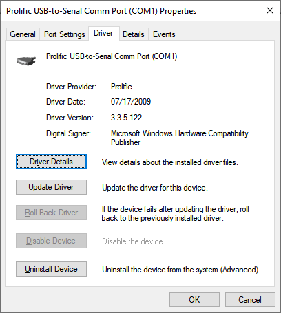

Hallo
ich hab hier ein paar Seriell to USB Adapter mit dem PL2303 Chip von
Prolific.
Funktioniert unter Win7 einwandfrei.
Unter WIN 10 funktioniert kein Treiber. Hab schon einige aus dem Netz
probiert.
Jetzt lese ich das der Chip laut Hersteller nicht mit Windows 10
funktioniert.
Gibt es doch jemanden der einen funktionierenden Treiber im Einsatz hat
Ja ich hab schon Ersatz mit FTDI, aber die alten will ich nicht
wegwerfen.

Die Windows-Treiber von Prolific waren schon immer schlecht (Fehler 10).
Unter anderem tauschten die Prolific-Treiber einfach Standard-Windows
Dateien aus. Prolific hat die Treiberprobleme immer auf Clone-Chips
geschoben und allen möglichen Müll von sich gegeben. Zu Schluss hat
Prolific einfach die Treiberunterstützung für ältere Chips aufgegeben.
Daher funktionieren die aktuellen Treiber, die über Windows ausgeliefert
werden, nicht mit alten Prolific-Adaptern.
Such im Netz nach einem 3.2 oder 3.3 Treiber (vor dem Einsatz das
Installationspaket unbedingt mit https://www.virustotal.com/gui/
testen!) und installiere ihn. Das ist ziemlich fummelig. Es gibt im Netz
diverse Anleitungen in welcher Reihenfolge man alte und neue Treiber
deinstallieren bzw. installieren soll. Das wird ziemlich viel
Installations-Voodoo behauptet.
ABER: Windows 10 hat die Eigenschaft alten Treiber bei nächstmöglicher
Gelegenheit wieder durch die aktuellen, nicht funktionierenden zu
ersetzen. Das bedeutet, du musst je nach Laune von Win 10 die Treiber
immer wieder auswählen ("Aus einer Liste verfügbarer Treiber auf meinem
Computer auswählen") oder sogar neu installieren :(

Was jedoch ein Problem ist, wenn Du schon mal einen Treiber installiert
hast, der nicht funktioniert, dann musst Du den Treiber manuell in der
Registrie entfernen. Einfach den anderen Treiber drüber bügeln
funktioniert nicht.

OP #6025562
Vielen Dank für die vielen schnellen Antworten.
Bei mir ist der Chip PL2303HX drin (lt.Lieferant)
@ OS Tec
Dein Tipp hat funktioniert.

Vor dem herumspielen in der Registry kann man erst einmal versuchen den
Treiber, oder mehrere Treiber, über offizielle Wege aus dem in Windows
eingebauten Driver Store zu entfernen:
- Im Gerätemanager das Gerät deaktivieren und "deinstallieren".
- In einer Konsole (als Administrator):
- Treiber-OEM-Nummer suchen (die Liste ist meist ziemlich lang):
pnputil /enum-drivers | more
- Treiber entfernen:
pnputil /delete-driver oem<Treiber-OEM-Nummer>.inf /force

Hier: Win10 Prof. & Prolific-Treiber 3.3.2.105 vom 27.10.2008
Überlebt auch updates.

Gast #6231191
ich hatte das gleiche Problem in Windows 10.
Hatte dann ein Video gesehen, wo auf folgende Seite verwiesen wurde.
Hier geht es um Windows 8.1.
Aber die alte Version des Treibers (3.3.2.105) auf die dort verlinkt
wird funktioniert bei mir unter Windows 10 (v1909) mit einem PL2303HXA!
http://wp.brodzinski.net/hardware/fake-pl2303-how-to-install/
Ich hoffe, dass euch das weiterhilft und bei eich auch funktioniert.
