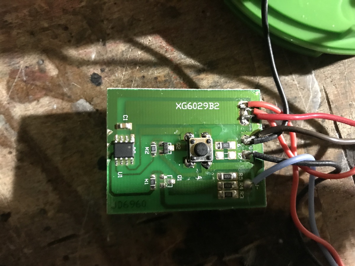

bin zwar gelernter Eletriker aber in Elektronik nicht sonderlich
fundiert. Habe hier von einer Lunatec Campinglaterne das Steuerelement,
welches mir probleme machte. Nun habe ich gesehen, dass ein Quarz
rausgebrochen ist. Ich kann den nicht mehr finden. Anhand der Nummern
auf der Platine konnte ich im Netz nichts finden (Komplette Platine
wechseln). Findet ihr eventuell etwas?
Falls nein, ist es möglich einen genau solchen Quarz zu bekommen? Der Q2
trägt die Bezeichnung A2S B, aber auch unter diesen Angaben kann ich im
Netz nichts finden.
Gibt es sonst noch eine Lösung ohne gleich eine neue Lampe zu kaufen?
Danke schon mal für eure Hilfe und schöne Festtagsgrüsse.

Vielleicht ist der abgefallene Transistor noch da (klebt oder klemmt im
Gehäuse oder Lüftungsschlitz oder liegt auf dem Schreibtisch/Fussboden).
Dann einfach wieder anlöten.

Hi zusammen und vielen Dank für die schnellen Antworten! Habe jetzt
einen gleichen Transistor, A2SHB, wie danbeben zu sehen ist geordert.
Grüsse und danke an alle!

Hello zusammen,
so der Transistor wurde nun eingelötet und alles funktioniert wieder,
wie es soll! Danke allen nochmals für die schnelle Hilfe! Gruss
