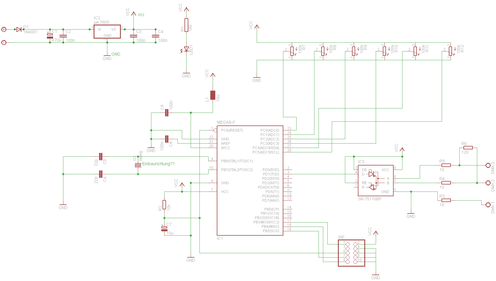

ich hänge gerade beim Bau meines DMX Pultes.
Das Pult gib schlicht kein Signal aus, das ein DMX empfänger versteht.
Nun ist natürlich die Frage ob es am Programm oder an der Schaltung
liegt.
Den schaltplan hatte ich bereits in meinem ersten Thread gepostet.
Beitrag "Einsteiger baucht Starthilfe (Lichtpult, ATmega8)"
(danke an Christoph S. für den Tipp mit Pollin ...)

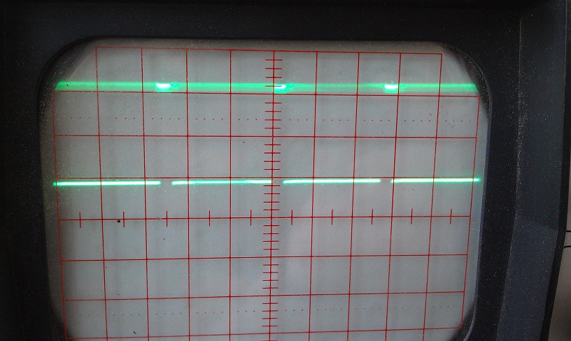

Ich hatte heute die Möglichkeit das ding mal an einen Oszi
anzuschließen.
besonders aufschlussreich war das ganze aber leider nicht, dafür kenn
ich mich mit den dingern noch nicht gut genug aus.
Anbei habe ich ein Bild des Signals das mein Pult ausspuckt. Immerhin
ist so etwas wie eine Signalstruktur zu erkennen.
Ich konnte die 100 leeren Kanäle die nach meinen 6 AD gewandelten
Kanälen kommen sehen. Bei den einzelnen Worten stehen die Stoppbits im
richtigen Verhältniss zu den Datenbits und dem Startbit. Also 36 us zu 8
us. D.h. die Baudrate stimmt (vermutlich) auch.
Eine Sache wunderte mich allerdings: auf dem Bild ist oben ein dicker
balken zu sehen bei X=0. Dieser stellt wohl meinen Reset dar. allerdings
befindet er sich auf dem gleichen Spannungsniveau wie die Stoppbits. Die
sind allerdings logisch 1 während der reset ein NullByte ist.
Das sollte eigentlich nicht sein.
Zuhause habe ich die 100 leeren Kanäle mal auf 255 gesetzt, leider auch
kein Licht...
Also ich vermute das:
- etwas mit dem reset nicht stimmt (habe es jetzt auch mit 64k Baud
probiert, auch nix)
- Die Spannungspegel evtl. gar nicht stimmen (hab ich wirklich den
richtigen bustreiber? sollte ich es mal mit nem anderen probieren. Sind
die Widerstände am Ausgang sinnvoll oder sinnfrei ?)
- die Kondensatoren am Quarz haben ne recht hohe toleranz, kann das zu
problemen führen ?
Ein Hoffnungsschimmer: beim Gerät das ich damit ansteuern will(ein 1
Kanal Handdimmer von Botex namens UP-1) blinkt es jetzt da wo DMX
steht...
ich wäre euch für ein paar Hypothesen was es denn sein könnte äusserst
dankbar.
vielleicht kann mir jemand einen Link zu einem Quellcode in Assembler
geben mit dem es funktioniert oder einen blick auf den Schaltplan
werfen, ob da was nicht in Ordnung ist bzw. ob sich was vereinfachen
lässt.
vielen Dank
