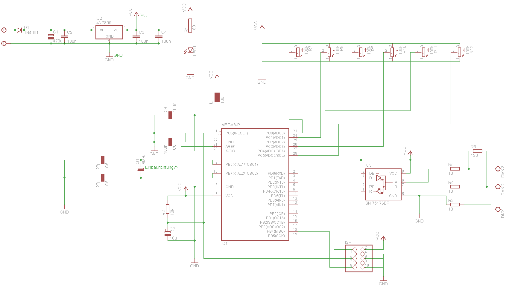

Hallo liebe Mikrocontroller,
ich bin vor ein paar Tagen auf die Idee gekommen mir ein DMX-Lichtpult
zu bauen, das 6 Kanäle Dimmen kann.
Also habe ich einiges hier gelesen und bin von dem Thema Mikrocontroller
fasziniert.
Da das ganze Thema aber ein weites Feld ist möchte ich euch das Pult
kurz vorstellen und würde mich freuen,
wenn jemand mit Erfahrung sich den Plan einmal ansehen würde, ob das so
hinhauen kann.
Nun zum Pult:
DMX ist ein Protokoll das über die RS-485 Schnittstelle 511 (1-512)
Kanäle in 8-Bit überträgt.
Mehr unter www.soundlight.de/techtips/dmx512/dmx512.htm
Meine Schaltung basiert auf einem Schaltplan von Michael Dreschmann
(www.digital-enlightenment.de).
Er hat dort einen 64 Kanal Multiplexer auf seiner Seite.
(Ich denke es gehört sich nicht einfach die Schaltpläne von jemand
anderem zu Posten, deswegen einfach nur der Link zur Page.)
Für den Anfang möchte ich es Simpler halten, weshalb ich bloß die ADC
des Mega8 verwende.
Diese steuere ich über sechs Schiebepotentiometer an. Als
Referenzspannung sollen die (intern anliegenden) 5V Vcc verwendet
werden.
Ein Quarz gibt die Taktrate vor und der Mega8 sendet dann die Werte an
den Schnittstellentreiber für den
DMX-Anschluss. Zum beschreiben des Mikrocontrollers möchte ich den
Parallelport adapter aus dem shop verwenden.
Ich denke das Schreiben des Codes sollte nicht das Problem sein, bis auf
eine unklarheit bezüglich des Bustreibers:
Wenn ich den Code von Michael Dreschmann richtig verstehe muss ich dem
RS-485 Treiber über den digitalInput bereits ein fertig vorgekautes
Protokoll aus dem Mikrocontroller schicken.
D.h. es muss bereits alle Pausen sowie Start- sowie stoppbits enthalten.
Stimmt dass so?
Ich finde wenig informationen darüber wie dieser Schnittstellentreiber
funktioniert.
Weitere Fragen sind:
- Haben Quarze Einbaurichtungen ?
- Ich finde bei reichelt nur Stereo-Fader für ca. 3€, gibts die woanders
billiger und in mono ?
- sind die Widerstände und Kondensatoren sinnnvoll plaziert und
dimensioniert ?
  Ich verstehe von solchen Schaltungen leider zu wenig um das selber
abzuschätzen.
- Was für eine Spule(L1) sollte ich verwenden ?
- eignet sich der Sockel namens GS 28 den ich bei reichelt gefunden habe
für den Mega8 ?
Fragen über Fragen...
Anbei mein Schaltplan.
http://dl.dropbox.com/u/24530546/PLP1.png
Ich hoffe ihr mögt einem so blutigen Anfänger weiterhelfen.
Vielen Dank
lampe99

512 Kanäle sind es eigentlich, allerdings kannst du auch nur die 6
übertragen die du wirklich hast, dann ist die refresh-rate höher
> Stimmt dass so?
Ja, ist aber dank UART nicht so schwer. Der Bustreiber wandelt nur den
Pegel des UARTs in einen differentiellen Pegel.
Ne
Tippe mal blind auf Pollin

Christoph S. schrieb:
> lampe99 schrieb:
>> Nun zum Pult:
Damit aber bitte vorsichtig sein. Manchmal erhängen sich die DMX-Geräte
bei zu kurzen Universen (sprich, zu hoher Refreshrate). Kommt vorallem
bei den 'günstigeren' Geräte mal vor, also lieber ein paar Dutzend
ungenutzte Kanäle hinterherschicken.
