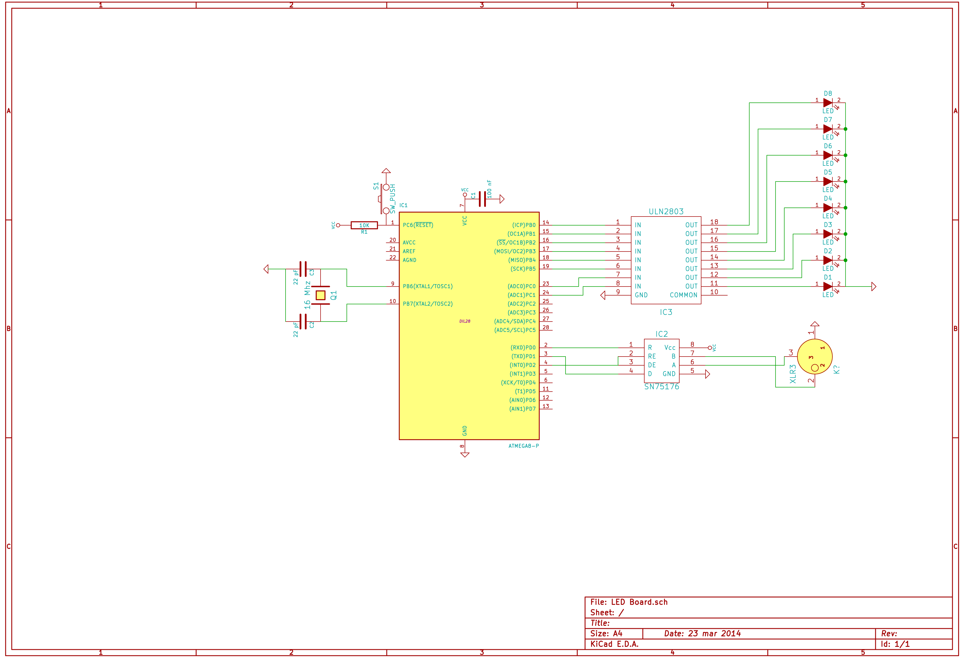

habe mal einen Schaltplan erstellt um, 8 LED per DMX zu dimmer.
Ich hoffe ich habe nicht er ist einigermasen richtig und habe das ganze
richtig verstanden, trotzdem danke an jede Hilfe.
Nun wollte ich mal Fragen wie man das DMX auf dem Atmega auswertet, weil
dazu finde ich leider irgendwie sehr wenig ?!
Ich hoffe ihr vereiht mir einige Anfänger Fehler und vielen Dank schon
mal an alle!!
Philipp
#3587441
Deine LED kannst du so nicht an den ULN2803 hängen. Da fehlen die
Vorwiderstände. Dann sind die ganzen LED falsch herum drin. Und die
sollten alle über einen Vorwiderstand mit der Anode an eine positive
Spannung hängen.

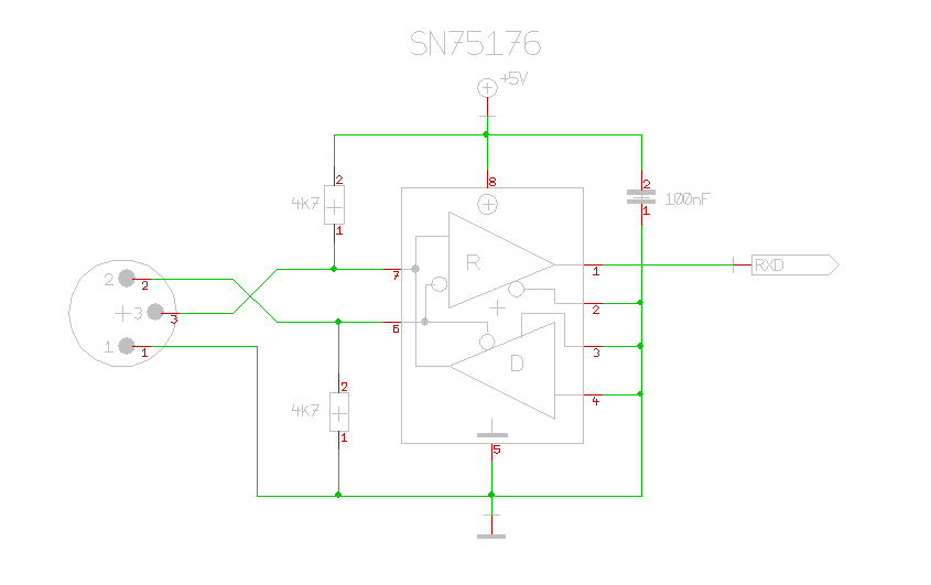

Den SN75176 kannst du für DMX Empfänger minimal beschalten. Siehe Anhang
oben. Du willst ja nicht senden sondern nur empfangen.
Gruß Steffen

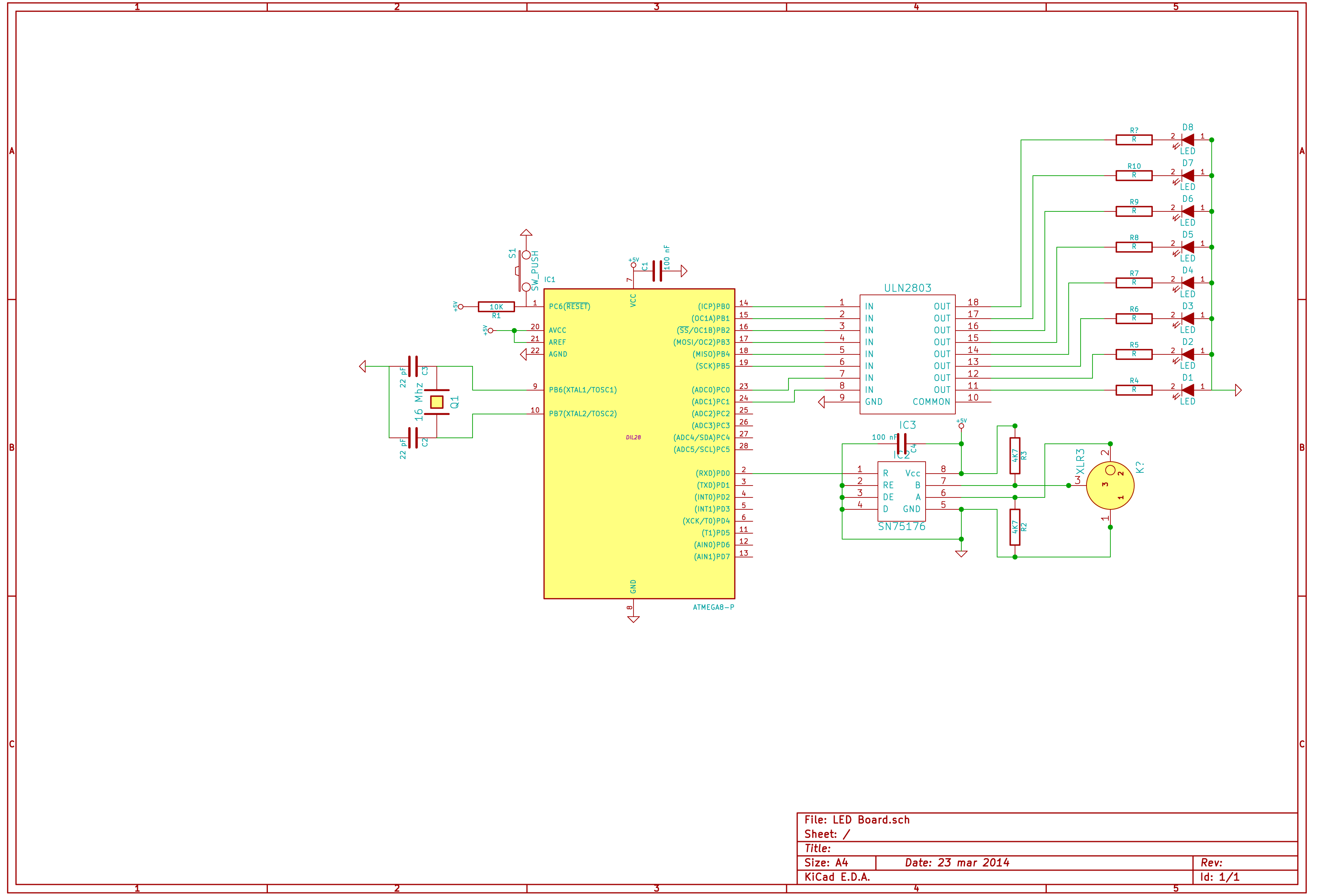

OP #3587486
Danke schon mal für die Tipps.
Mit Licht Technik ansich beschäftige ich mich auch schon sehr lange und
wie ein DMX-Signal aussieht weiß ich ...
Hab meinen PLan mal überarbeitet. Wenn ich den ULN2803 richtig
verstanden habe, verstärkt er die Spannung im Vergleich zur
Referenzspannung?!
Sind die LED's mit den Wiederständen dann so richtig drin.
Philipp
#3588142
> Referenzspannung?!
Die für dich einfachere Erklärung dürfte wohl die sein, dass es sich
beim ULN2803 um 8 Schalter handelt, die den jeweiligen OUT-Ausgang auf
Masse (GND) durchschalten. D.h. sieh das ganze so an, dass da aus OUT
nicht Strom rauskommt, sondern das dieser Pin (je nach Pegel an IN) mit
GND verbunden wird.
Dann wirds klarer, als mit der 'er verstärkt die Spannung' Sache. Zumal
er die SPannung ganz sicher nicht verstärkt. Wo soll denn eine höhere
Spannung herkommen? Wenn schon, dann verstärkt er den Strom. Allerdings
in dem Sinne, dass man mit einem kleinen Strom am IN-Pin einen größeren
Strom am OUT-Pin fliessen lassen kann. Nur fliesst der nicht aus OUT
heraus, sondern in OUT hinein.
In diesem Sinne: Sieh das Teil in der Digitaltechnik als Schalter an.
Jeder OUT-Pin liegt intern an einem Schalter, der bei Bedarf diesen Pin
nach GND schaltet.
