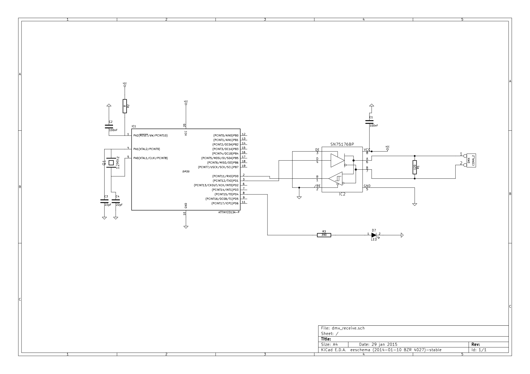

Ich reihe mich ein in die lange Kette der Menschen, die DMX mit dem
Attiny2313 umsetzen wollen … irgendwie klappt es immer noch nicht … Ich
bin auch nach wie vor Anfänger.
Wie hier Beitrag "UART auf Attiny kaputt ?" beschrieben
empfängt der Attiny2313 irgendwie Datenmüll oder sogar das richtige
DMX-Signal, denn, wenn ich die Schaltung an ein anderes DMX-Gerät (also
einfach nur den SN75176 in der Grundbeschaltung) anschließe, dann kann
ich RGB ansteuern … gar kein Problem.
Ab und zu zuckt meine Test-LED, wahrscheinlich wird dann doch mal ein
Byte valide erkannt. Aber Alles in Allem zufällig. Schaltplan:
Der Code ist aus anderen Projekten zusammen kopiert. Ich bin aber immer
noch davon überzeugt, dass es so funktionieren müsste. Siehe Anhang
(main.c).

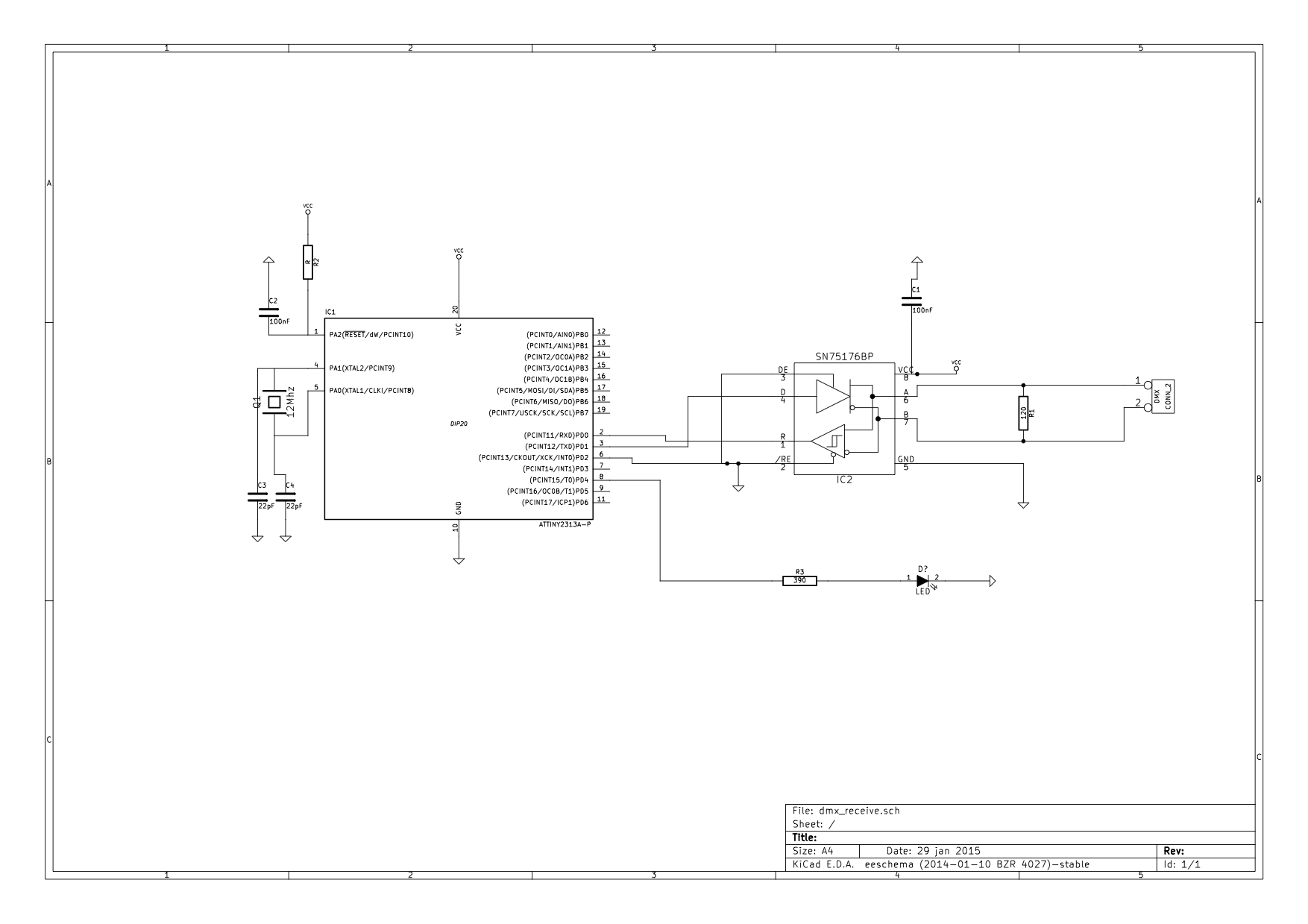

Eine Idee hatte ich noch … vielleicht ist das auch schon die Antwort …
Bei einem anderen RGB-DMX-Empfänger (3-Kanal RGB von U. Radig, woher
auch der C-Code her stammt, irgendwo muss ich ja anfangen :) ) gingen
die Pins 2 und 3 vom SN75176 noch an den INT0 vom Attiny und zusätzlich
auf GND, denn soweit ich den SN75176 richtig verstanden habe, müssen Pin
2 & Pin 3 auf GND, damit er empfangen kann. (Siehe zweiter Schaltplan
(dmx_empfang_2_3_INT0.png )). Rate und Rätselfrage: Ist das etwa das
Signal, was in den INT0 geht, welches der Attiny braucht um die
DMX-Pakete richtig zu zählen?

#3988804
Hallo!
Die PINs 2 und 3 sind die Richtungsumschaltung für den DMX-Bus und sind
keine Signalausgänge. Wenn da ein PIN des Controllers dran hängt, kann
von Senden auf Empfang umgeschalten werden. Das ist bei DMX wohl nie
notwendig.
Du mußt aber meineer Meinung nach die Datenleitungen A und B am
Empfänger über Widerstände auf definierte Pegel legen, damit bei offenen
Eingängen kein "Müll" erkannt wird.
