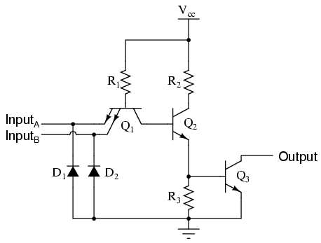

Ich habe nach einer Weile Googlen den Aufbau in der ersten Abbildung
(http://hyperphysics.phy-astr.gsu.edu/hbase/electronic/trangate.html)
gefunden.
War jetzt nicht sonderlich überraschend, ergibt sich ja aus der Logik.
Aber es gibt ja auch recht komplexe UND/ODER-Schaltungen.
(http://www.allaboutcircuits.com/vol_4/chpt_3/5.html)

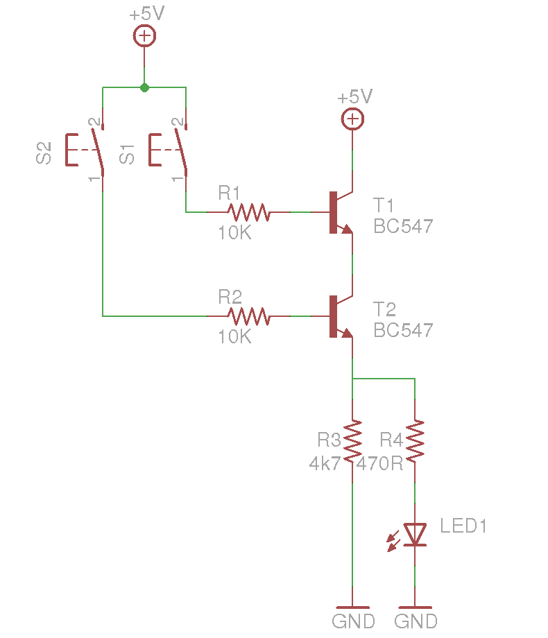

Bei meinem ersten Aufbauversuch (GateAND.png) ist mir ein komischer
Effekt aufgefallen. Ich hatte R3 weggelassen (offen - kein Kurzschluss),
da ich dachte, das sei nicht nötig. Dabei leuchtete die LED aber schon
auf halber Flamme, wenn man S2 betätigte. Mit einer super hellen LED sah
man das sehr deutlich. Ich möchte hier noch anmerken, dass ich statt den
2N2222-Transistoren welche vom Typ BC547 verwendete, da ich diese da
hatte. Sollte aber keinen Unterschied machen.
Setzte ich R3 ein, funktioniert alles wunderbar.
Mein Erklärungsversuch:
Wenn ich den Taster S2 betätige, dann hat man einen geschlossenen
Stromkreis von +5V zu GND. Im Falle von S1 nicht, da T2 enorm hochohmig
ist. Das heißt also, wir haben hier in Reihe R2, R4 und LED. Bedeutet
grob, der Strom der fließt ist 5V/10.000Ohm=0,5mA. Das reicht wohl aus
um die LED fast schon zu betreiben.
//Der Korrektheit halber, an meinem Steckbrett habe ich eine 9V-Blockbatterie. Da sind es dann auch schon fast 0,9mA.
Mir geht es um folgendes.
Mich wundert es, dass wenn ich die Schaltung mit R3 (4,7kOhm) bestücke,
warum es dann funktioniert.
Das Verhältnis von R3 zu R4, also von 4.700Ohm zu 470Ohm ist 10 zu eins.
Also gerade mal ein 10tel des Stroms läuft über R3 ab. (Und das ob wohl
der Gesamtwiderstand durch R3||R4 minimal gesunken ist, und der
Gesamtstrom minimal gestiegen ist.)
War das jetzt mehr Glück als Sachverstand dass ich mit dem 10tel genau
unter dem Schwellwert liege? Oder gibt es eine schlüssigere Erklärung?
Datenblätter bringen hier wohl wenig, ich habe mehrere LEDs, auch
mehrere Typen ausprobiert und selbst bei den super hellen gab es keine
Ausnahme.

#2257230
Grundsätzlich sollte es dir immer spanisch vorkommen, wenn irgendein
Eingang offen ist. Bei dir hängen die Basen der Transistoren in der
Luft, wenn die Taster nicht geschlossen sind. 'In der Luft hängen'
bedeutet nicht automatisch, dass dort dann 0-Pegel (also GND) liegt.
#2257246
Fabian Hoemcke schrieb:
> Mir ging es um die LED, die bei nur einem Taster (S2) hinter diesem
> AND-Gatter schon zu leuchten anfing.
Yep, das ist der Basisstrom. Wobei bei der Rechnerei die von dir
vergessene Flussspannung der LED mit hineinspielt, die lebt ja nicht von
Strom allein. R3 muss so gewählt werden, dass beim durchgereichten
Basisstrom die Flussspannung nicht erreicht wird.
OP (Firma: Technische Universität Berlin) #2257254
Jap! Danke! Ein Pulldown muss hier noch rein!

Hat natürlich seinen Reiz eine kleine CPU mit Transistoren aufzubauen.
Allerdings ist TTL nicht besonders dazu geeignet. Das 7400 Basisgatter
braucht 4 Transistoren, einer davon Multiemitter. Mit Einzeltransistoren
nachgebaut sind es also 5, ist also ziemlich aufwendig. TTL hat erst mit
ICs Bedeutung gewonnen.
RTL und DTL war da um einiges sparsamer.

Gast #4413487
Die LED leuchtet, weil der Basis Strom des unteren Transistors über den
Emitter durch die Diode abfließt. LED's leuchten schon bei sehr geringen
Strömen deutlich sichtbar.
Der Strom ist (5V - 0,7V (Transistor) - 2V (LED)) / (10k + 470) = 0,21mA
Zu R3: Der Strom ändert sich durch R3 nur minimal, deswegen rechne ich
ihn nicht nochmal mit R3 aus. Bei 0,21mA fallen an R3 laut dem Ohmschen
Gesetz 0,987 Volt ab. Das ist weit unter der Schwellenspannung der LED,
somit fließt durch die LED gar kein Strom.
