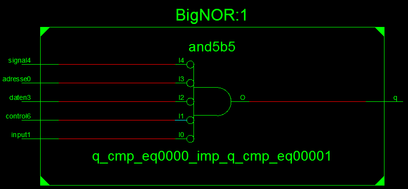

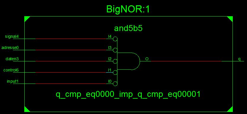

Aber man kann sagen: beschreib einfach ein beliebig breites NOR-Gatter,
auf das alle die verwendeten Eingänge draufgehen:
  ergebnis <= signal4 nor adresse0 nor daten3 nor control6 nor input1 ... ;
ergebnis <= nor_reduce(signal4 & adresse0 & daten3 & control6 & input1);
In Verilog würde man (ohne wor und ähnlichem) entsprechend schreiben:
ergebnis <= ~|{signal4, adresse0, daten3, control6, input1};
