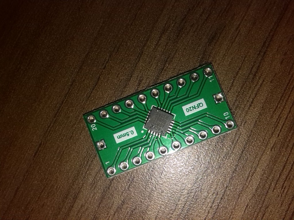

Hallo =)
Möchte gerne einen 4x4 mm IC im LFCSP Gehäuse löten, da leider keine
andere Gehäuseform verfügbar ist.
Habe mir deshalb folgende Adapterplatinen bestellt:
http://www.amazon.de/Adapterplatine-QFN20-LFCSP20-Adapter-Raster/dp/B00IU72V7K/ref=sr_1_1?s=ce-de&ie=UTF8&qid=1404680259&sr=1-1&keywords=LFCSP+adapter
Die Anschlüsse/Pins sind schon verzinnt.
Verhanden ist Lötkolben, Löthonig,.. aber keine Reflow Ausrüstung oder
etwas professionelles.
Meine Idee wäre etwas Löthonig auf die Pads aufzutragen, den IC darauf
auszurichten und in den Backofen damit, da leider auch keine
Heißluftpistole vorhanden ist.
Könnte das grundsätzlich (auch wenns sicher nicht ideal ist)
funktionieren?
und habt ihr Tips zur Temperatur (250°?)?
Möchte eigentlich kein Geld investieren, da ich den IC nur aus Interesse
ausprobieren möchte und sonst eigentlich solche kleinen Bauformen nicht
verwende.

Der IC wurde nun gelötet =)
Kleines Blech auf Bügeleisen, darauf die Adapterplatine.
Etwas Löthonig mit Zahnstocher auf die Pins aufgetragen und als der
Löthonig zu "bruzzeln" begann den IC mit Pinzette darauf ausgerichtet.
Danach noch ein wenig gewartet und dann runter vom Bügeleisen.
Der IC sitzt ganz gut und er bewegt sich nicht mehr,.. müsste also
halbwegs geklappt haben?!
Bin gespannt ob alles geklappt hat wenn ich den IC teste ;)
