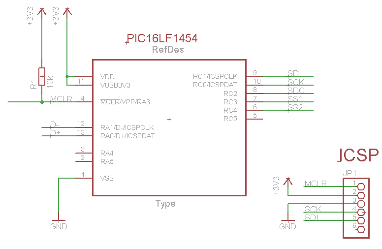

Ich hab jetzt mal den ersten Entwurf in Eagle gefertigt und wollte euch
nach Korrekturen fragen. Ich bin bei der ICSP Schnittstelle auf diverse
Schaltpläne mit Dioden etc. gestoßen und war daher unschlüssig, was die
richtige Wahl wäre.

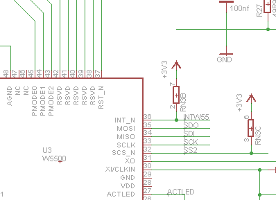

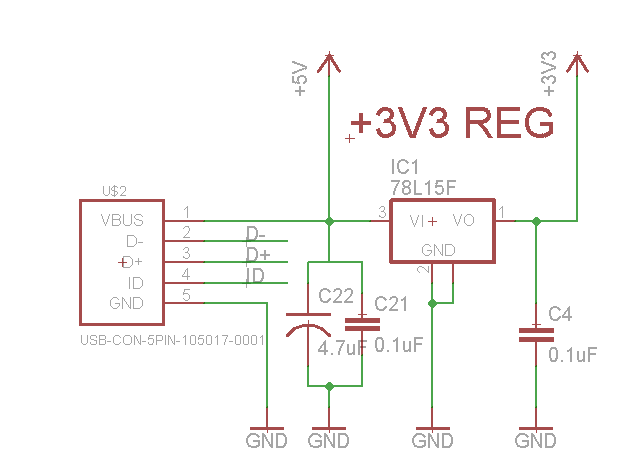

Bild1: PIC Controller + ICSP Stiftleiste
Bild2: USB Connector + Spannungsregler + 100nf Entkopplungskondensator
der neben dem PIC platziert wird.

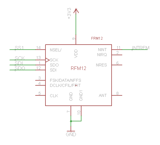

Bild3: RFM12 Modul
Bild4: Ausschnitt der SPI Schnittstelle des W5500
Vielen Dank für eure Bemühungen schonmal im Voraus
> richtige Wahl wäre.
Ich habe es immer ohne Dioden gemacht, hat prima funktioniert. Dass das
nich mal Microchip auf ihrem Devboard mach sollte zu denken geben.
Der Entkopplungskondensator fehlt
Der Regler 78L15 ist ein 15V Regler, damit wird der PIC keine Freude
haben.
Der Spannungsregler braucht wahrscheinlich auch einen Kondensator am
Ausgang.

Beim 16F145x ist ICD integriert. ABER wenn du die Pins auch noch
anderweitig benutzt, dann kannst du die anderweitigen Funktionen
natürlich nicht debuggen.
In deinem Fall würde ich deshalb die ICSP Signale an D+ und D-
verwenden, da du darüber mehr oder weniger eh nur programmieren kannst
und nicht debuggen. Das vermeidet schon mal Konflikte die durch die SPI
Anschlüsse deiner anderen Module entstehen könnten.
An deinen ICs scheinen die Entkoppelkondensatoren zu fehlen. Alle VDDs
100nF ? Der vorhandene 100nF gehört eigentlich zum Regler !
<edit> Max hat es schon angesprochen. Hör auf zu pfuschen. Wenn in der
Bibliothek kein 3,3V Regler drin ist, dann mach dir einen ! </edit>

Ein Filter in der Versorgung für das Funkmodul fehlt.
Pulls fehlen auch - du must dir schon überlegen, was das Funkmodul
macht, wenn der µC im Reset ist. Mindestens CS würde ich schon ziehen.
Du musst das Ding daher auch resetieren können - d.h. entweder
Versorgung schalten, oder Reset auf den µC führen.
Desweiteren brauchst du eine Möglichkeit zu erkennen, ob das Funkmodul
hochgefahren ist. Plapperst du das davor an, ist es für immer beleidigt
und reagiert überhaupt nicht mehr.

Beim 78L15F:
Dir fehlt Kapazität. 100n kommen mir zu wenig vor.
Nimm da lieber was halbwegs moderneres, wenigstens einen MCP1801, der
ist auch nicht teurer, aber wenigstens kein Faustkeil aus der Frühzeit
der Elektronik. Für den reicht ein 1µF Kerko.
Dabei musst du beachten, dass deine Platine mit <10µF in Summe auskommt,
um USB-konform zu sein. Übrigens schafft dein aktueller Spannungsregler
die Anforderungen für USB-Suspend von Haus aus schon mal gar nicht.
Gute Anmerkung. Ich werde den PIC Controller in seiner Init Routine den
Reset des RFM12 auslösen lassen. Detektieren wann das Modul ansprechbar
ist, ist natürlich eine gute Frage die tiefer in die Materie der
Programmierung geht. Aktuell denke ich einfach über einen Puffer am Ende
des INIT nach bevor er in die eigentliche Programmschleife geht, ist
aber auch eher nachher das Problem beim Programmieren und nicht beim
Layout Design.

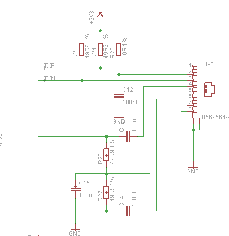

Die einzigen Anschlüsse der Platine sind die Micro USB Buchse und eine
RJ45 Buchse. Den Schaltplan zur RJ45 habe ich als Bild eingefügt
