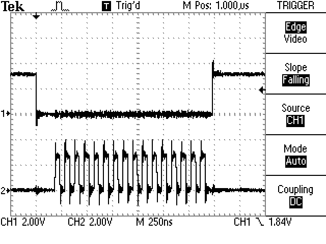

Bei der Implementierung meiner SPI-Ansteuerung auf dem STM32F407
ist mir der folgende Sachverhalt aufgefallen:
(Bild1 gehört zu Funktion1.c
 Bild2 gehört zu Funktion2.c)
Ich möchte ein oder mehrere Bytes in einer Funkton übertragen.
Stellvertretend zeige ich dies hier für zwei Bytes. Das ganze
soll möglichst schnell gehen, daher kommt erst das Problem auf.
Ja ich weiss dass die SPI-Maschine auch 16 Bit kann, aber es
sollen ja mehr oder weniger sein können.
In Bild 1 ist zu sehen dass der soft-generierte (Port I/O) Chip
Select früher weggeht als die SPI-Maschine fertig ist. Und das
obwohl die Funktion korrekt das Transmit-Flag abwartet. Die 16
Bits kommen dicht aufeinander so wie man sich das für optimale
Geschwindigkeit wünscht. Der Chip Select ist jedoch für einen
Slave ungeeignet da er seinen Datenstrom abgeschnitten bekommt.

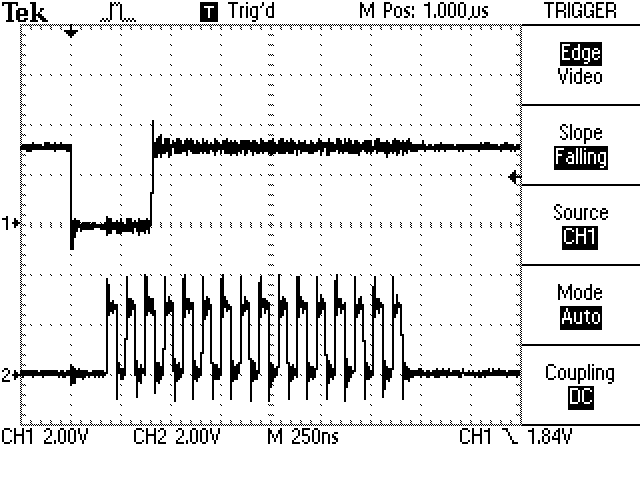

Um das zu vermeiden muss ich (siehe Bild 2 und Funktion2.c)
zusätzlich das SPI Datenregister lesen um die (parallel zum
Senden) empfangenen Daten zu "entleeren". Erst das "RX not
empty" Flag garantiert dass ich in der Funktion weiss wann die
SPI-Maschine fertig ist, und der Chip Select kommt dann für
den Slave zeitlich korrekt.

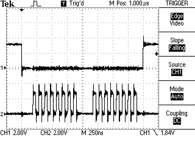

Die Erklärung dafür habe ich. Einfache Frage: gibt es eine
Möglichkeit das "zeitraubende" Dummy-Lesen des SPI-
Datenregisters zu vermeiden? Immerhin gehen in dem Spalt
zwischen zwei Bytes 250usec drauf. Die bleiben ja konstant bzw
fallen immer noch stark ins Gewicht wenn ich die Datenrate
höher wähle (jetzt 10MBit/s), der Prozessor kann ja nicht
schneller, nur die SPI-Maschine wird schneller arbeiten.
Nochmals anders herum gefragt: wie könnte ich feststellen
dass alleine der Transmit Vorgang abgeschlossen ist?

#4841447
STM_Apprentice schrieb im Beitrag #4841426:
Nö, sie wartet nicht korrekt. Das 2. Byte wird eigeschrieben, und
unmittelbar danach sofort CS High gesetzt.
Außerdem wartet die Funktion nur auf TX Empty, der mit FIFO sofort
wieder gesetzt wird.
Ich sehe da 250 ns, also Faktor 1000 weniger. Und die bekommt man weg
wenn man sich eine Mischung aus 1 und 2 ausdenkt - erst 2x senden, dann
BUSY abwarten und zum Schluss das DR Register mehrmals lesen.

Gast #4841468
hp-freund schrieb:
> Was ist mit:
> SPI_FLAG_BSY
void SPI1_Write16 (uint16_t val)
  uint8_t  rd_val;
  PC0_low;  /*  soft chip select  */
  /*  wait for TX empty  */
  while ((SPI1->SR & SPI_I2S_FLAG_TXE) == 0);
  SPI1->DR = (uint8_t)(val >> 8);
  SPI1->DR = (uint8_t)(val);
  /*  wait for Busy flag not active  */
  while ((SPI1->SR & SPI_I2S_FLAG_BSY) != 0);
  PC0_high;  /*  soft chip select  */
Ein Wort: funktioniert!
#4841579
Aufpassen sollte man jedoch, dass das BSY Bit ausschließlich im Master
Mode verlässlich abgefragt werden kann. Im Slave Mode hat ST da seit
Jahren einen bösen Bug drin, bei dem BSY auch mal High bleiben kann...
Das tut bei einer Endlosschleife natürlich weh.
#4842466
STM_Apprentice schrieb im Beitrag #4841451:
> Das setzt voraus dass das Rx Register beliebig viele
> Pufferstufen hat. Geht wohl nich ....
Er schmeisst die gelesenen Werte weg. Dann muss ich nur den RX Fifo
leeren, damit kein alter Müll in einer nachfolgenden Transaktion gelesen
wird.
