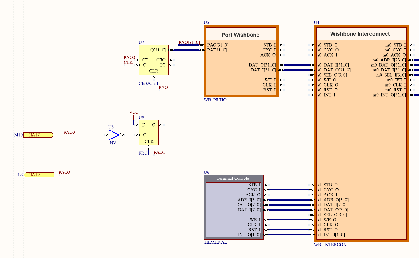

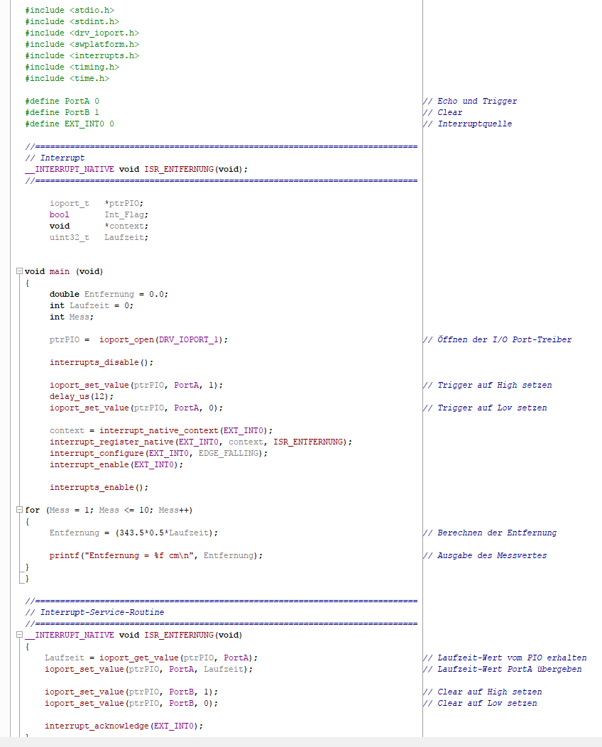

Moin zusammen!
In meinem Studium zur Medizintechnik sollen wir im Praktikum zur
Programmierung von Mikroprozessoren ein eigenes kleines Projekt mit
Hilfe des Nanoboard 3000 und Altium Designer auf die Beine stellen. Mein
Kommilitone und ich haben uns dazu entschlossen, mittels HC-SR04
Ultraschallsensors die Entfernung zu messen. Wahrscheinlich ganz simpel,
aber wir hängen irgendwie fest und kommen nicht weiter.

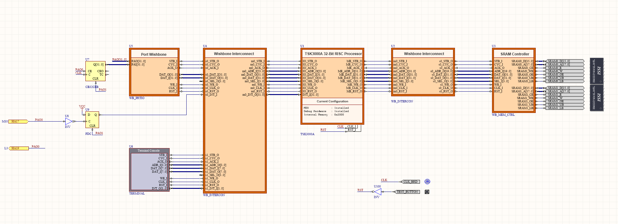

Anbei findet ihr die Schaltung, welche wir mit Hilfe unseres Professors
(von ihm so auch abgesegnet) erstellt haben sowie den Programmcode in C.
Wir sind beide keine erfahrenen Programmierer, also immer her mit
konstruktiver Kritik :)
Der US-Sensor ist direkt mit dem Nanoboard verbunden. PortA im Programm
deckt sowohl den Trigger (Pin HA19 auf dem Nanoboard) auf als auch das
Echo (Pin HA17 auf dem Nanoboard) ab.
Zunächst setzen wir einen High Pegel auf PortA, damit der Trigger mit
Spannung versorgt wird. Nach einem Delay von 12 µs geht PortA wieder auf
Low, was gleichzeitig auch das Startzeichen für unser Echo ist, welcher
dann auf High geschaltet werden soll.
Der US-Sensor schickt Ultraschallwellen hinaus und wartet auf den
Eingang selbiger nach der Reflexion an einem Objekt. Der Eingang der
Reflexion soll einen Interrupt auslösen, wenn unser Echo auf Low geht.
Im gleichen Augenblick möchten wir einen (laut Prof willkürlichen)
Bitwert vom 32 Bit Zähler (CB32CEB) abholen und irgendwie als unsere
Laufzeit nutzen, um dann so letztendlich die Entfernung zu erhalten.
Inverter invertiert die fallende Flanke des Echos und setzt so CLR vom
Flipflop auf High, wodurch der Zähler einen Reset erfährt und die ganze
Prozedur wieder von vorne beginnt.
Wird unser Programm auf das Nanoboard übertragen, erhalten wir keine
richtigen Werte. Stets kommen 0 cm heraus oder das Programm bricht
mitten im Ablauf ab.
- Die Fragen, die wir uns stellen, haben wir den Sensor korrekt ins
Schematic integriert?
- Sind Trigger und Echo tatsächlich "nur" PortA?
- Ist der Interrupt korrekt eingebunden?
- Wie können wir den Bitwert in einen Zeitwert umrechnen? Geht das
überhaupt?
Wir hoffen, Ihr habt vlt. eine Idee oder Tipps, wie wir dieses Projekt
endlich ans Ziel bringen können!
Vielen Dank schon mal!
Alex
Moderator (Firma: Titel) Persönliche Seite #5265153
Tut er das? Wird der Sender angesteuert?
> Der Eingang der Reflexion soll einen Interrupt auslösen,
Tut es das?
Poste Sourcecode doch bitte wie in der Bedienungsanleitung über jeder
Eingabebox beschrieben mit [c] Tags eingerahmt oder als C-Datei im
Anhang...
#5265623
Gustl B. schrieb:
> Für mich sieht das nach
> wenigen Zeilen VHDL aus.
Nicht nur für Dich :-) Aber der TO schreibt, dass es im Praktikum um
Mikroprozessortechnik geht.
Wenn die Laufzeit immer als 0 ms gemessen wird, dann gibt es die
folgenden grundsätzlichen Fehlermöglichkeiten:
 - Signal "Echo" ist nicht oder falsch verdrahtet: mit Oszi oder DMM
messen
 - der Interrupt wird nicht korrekt konfiguriert, erzeugt oder
verarbeitet: Handbuch TSK300A konsultieren
 - das Timing stimmt nicht, siehe nächsten Absatz.
Zum Timing siehe:
http://www.mikrocontroller-elektronik.de/ultraschallsensor-hc-sr04.
Demnach dauert es nach dem Trigger-Puls nochmal 250 us, bis der US-Burst
ausgelöst wird, dieser dauert dann 200 us, danach geht der Echo-Pegel
solange auf High, bis das Echo eintrifft ist oder 200 ms überschritten
wurden. Diesen Ablauf finde ich im C-Code nicht wieder - möglicherweise,
weil ich mit dem verwendeten MC nicht vertraut bin.

Gast #5266269
Moin!
Danke für die schnellen Reaktionen :)
Lothar M. schrieb:
> Eingabebox beschrieben mit [ c ] Tags eingerahmt oder als C-Datei im
> Anhang...
Hier ist der C-Code im korrekten Format:
// C-Programm zur Ultraschallentfernungsmessung
#include <stdio.h>
#include <stdint.h>
#include <drv_ioport.h>
#include <swplatform.h>
#include <interrupts.h>
#include <timing.h>
#include <time.h>
#define PortA 0                                                                 // Echo und Trigger
#define PortB 1                                                                 // Clear
#define EXT_INT0 0                                                              // Interruptquelle
// Interrupt
__INTERRUPT_NATIVE void ISR_ENTFERNUNG(void);
22
     ioport_t   *ptrPIO;
23
     bool       Int_Flag;
24
     void       *context;
25
     uint32_t   Laufzeit;
26
27
28
void main (void)
29
30
     double Entfernung = 0.0;
31
     int Laufzeit = 0;
32
     int Mess;
33
34
     ptrPIO =  ioport_open(DRV_IOPORT_1);   // Öffnen der I/O Port-Treiber
35
36
     interrupts_disable();
37
38
     ioport_set_value(ptrPIO, PortA, 1);    // Trigger auf High setzen
39
     delay_us(12);
40
     ioport_set_value(ptrPIO, PortA, 0);    // Trigger auf Low setzen
41
42
     context = interrupt_native_context(EXT_INT0);
43
     interrupt_register_native(EXT_INT0, context, ISR_ENTFERNUNG);
44
     interrupt_configure(EXT_INT0, EDGE_FALLING);
45
     interrupt_enable(EXT_INT0);
46
47
     interrupts_enable();
48
49
for (Mess = 1; Mess <= 10; Mess++)
50
51
     Entfernung = (343.5*0.5*Laufzeit);     // Berechnen der Entfernung
52
53
     printf("Entfernung = %f cm\n", Entfernung); // Ausgabe des Messwertes
54
55
56
57
58
// Interrupt-Service-Routine
59
60
61
62
    Laufzeit = ioport_get_value(ptrPIO, PortA); // Laufzeit-Wert vom PIO erhalten
63
    ioport_set_value(ptrPIO, PortA, Laufzeit);  // Laufzeit-Wert PortA übergeben
64
65
    ioport_set_value(ptrPIO, PortB, 1);         // Clear auf High setzen
66
    ioport_set_value(ptrPIO, PortB, 0);         // Clear auf Low setzen
67
68
    interrupt_acknowledge(EXT_INT0);
69
> messen
- Die Verdrahtung haben wir mehrmals überprüft. Die Kontrolle per Oszi
haben wir nur am Anfang des Projekts gemacht. Zu dem Zeitpunkt war aber
alles korrekt. Trigger und Echo waren klar zu erkennen. Werden die
Verbindungen noch mal per Oszi prüfen.
- Davon gehe ich auch aus. Der Interrupt soll bei fallender Flanke
auslösen für PortA. Da über PortA sowohl Trigger als auch das Echo
Signal läuft, woher weiß mein Interrupt, dass ich die fallende Flanke
vom Echo Signal meine? Die Handbuch-Lektüre werde ich nochmal genauer
konsultieren.
- Wir waren der Meinung, dass der Delay von 250 µs bis zum Echo Burst
nicht im Programmcode behandelt werden braucht. Läuft es nicht quasi in
der internen Steuerung vom Sensor praktisch automatisch ab? Wir haben
uns da an diversen Arduino Projekten orientiert mit dem gleichen
Sensortyp. In den entsprechenden Programmcodes finden die 250 µs auch
keine Erwähnung. Siehe bspw. hier:
https://developer-blog.net/ultraschall-sensor-software/

Gast #6101684
Oh
Alex schrieb:
> Moin!
Hey Alex
Ich glaube wir sind einer deiner Nachfolger und stehen vor dem gleichen
Problem. Ist es möglich, dass du den vollständigen und richtigen C-Code
für das Nanoboard 3000 hier nochmal reinstellen könntest?
Mit freundlichen Grüßen Marlin
