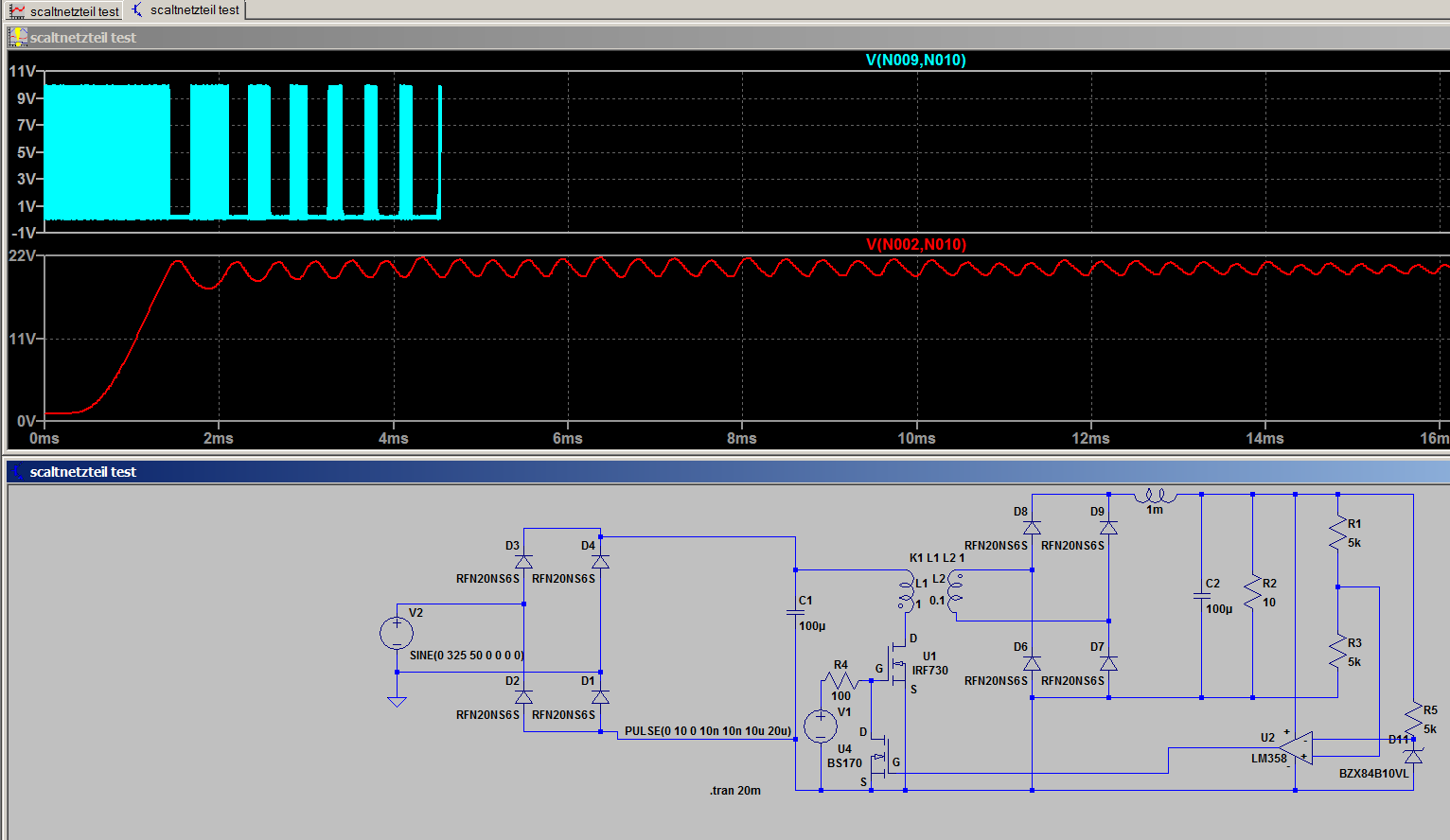

Hallo Liebe Gemeinde,
ich möchte lernen wie schaltnetzteile funktionieren und diese simulieren
und dann auch mal bauen. hierzu habe ich folgendes in ltspice gemacht:
siehe bild.
die sache funktioniert auch so weit nur kann ich paar sachen einfach
nicht herrausfinden. wie zum teufel kann man realistische Induktivitäten
verwenden ohne das der schaltstrom brutal hoch wird? alles was ich zu
dem thema finden konnte waren entweder  nur qualitative betrachtungen
oder aber bücher die einen total theoretischen/sspeziellen (eigentlich
auch nebenthemen) fokus gelegt haben. für ein paar hinweise bin ich serh
dankbar.

Du hast da einen wilden Durchflusswandler zusammengeklickt. Such besser
mal nach "Sperrwandler" oder "Flyback converter", so machen das alle
anderen...  ;-)
Mit diesen Suchbegriffen findest du dann sicher auch ein LT-Spice
Projekt zum rumspielen.

Das gruseligste ist der Regelkreis. Der macht den Schalttransistor zur
Stromquelle mit entsprechender Verlustleistung.

eigentlich nicht: Der LM358 ist als Komparator beschaltet. Der
Schalttransistor ist also entweder voll aufgesteuert oder gar nicht
aufgesteuert. Man sieht ja auch in der Simu, dass zwischendurch immer
mal wieder die Schaltpulse für ein paar hundert µs wegfallen (nicht
linear runtergeregelt werden).
Leiden (oder sterben) würde der IRF730 trotzdem, weil er bei jedem
Abschalten in den Durchbruch getrieben wird.

WOOW DANKE vielmals leute! das ist mal feedback :-) ich werde das
aufessen.
@ achim. warum wird der IRF in den durchbruch getrieben? das megnetfeld
bricht zusammen und der strom kann über die sekundärseite abfließen? wie
meinst du das?
was ich mich aber jetzt schon frage ist, warum der strom so hoch durch
die spule ist. die impedanz ist doch  2*pi*f*L = 2*pi*50k*1=314kohm.
sollte bei 300 volt knapp 1 mA geben?!?!

okok sschon klar ich hab keine echte wechselspannung sondern im mittel
150 V dc bei 10 mOhm spulenwiderstand. wenn das signal anbleibt steigt
der strom weiter und weiter und weiter
Gast #5731432
Die impedanz wird bei fester Frequenz berechnet, nicht bei
Schaltvorgaengen. Bei Schaltvorgaengen muss man die zeitabhaengige
Funktionalitaet in integral- oder differentialform verwenden.
> meinst du das?
Du kannst ja mal in deiner Simu die Spannung am FET anzeigen lassen.
Der Strom auf der Sekundärseite könnte weiterfließen, wenn die Spannung
auf der Sekundärseite negativer als ca. -22V würde. Das ergibt auf der
Primärseite eine Spannung von 220V, die sich zur Netzspanung addiert.
(In der Realität mehr aufgrund von Streuinduktivitäten). Die Primärseite
gibt einfach früher nach als die Sekundärseite.
Wäre die Spannungsfestigkeit deines FETs bei ~1000V würde die
gespeicherte Energie tatsächlich auf die Sekundärseite fließen. Da der
IRF730 aber schon bei 400V aufmacht, landet die im Kern gespeicherte
Energie auf der Primärseite und heizt den FET.
