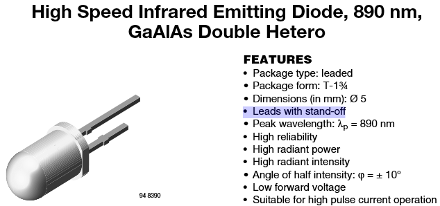

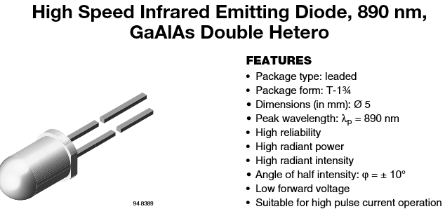

bin auf etwas seltsames gestoßen:
Es gibt zwei IR-LED-Typen, die aber scheinbar exakt gleiche Daten
haben???
- http://www.vishay.com/docs/81313/tshf5210.pdf
- http://www.vishay.com/docs/81734/tshf6210.pdf
Außerdem haben sie mit typ. 120mW/sr teilweise über das doppelte der
Konkurrenten.
Ob dem zu trauen ist?

Anno schrieb:
> die aber scheinbar exakt gleiche Daten haben???
Bereits auf der ersten Seite in der vierten Zeile der Datenblätter
unterscheiden sich die LEDs. Da hatte ich schon Fälle, wo ich länger
suchen musste...   ;-)

>OK, den Standoff habe ich übersehen - Asche auf mein Haupt.
>Aber nur deshalb eine andere Type, tsss.
Nicht nur das: die Beinchen der einen sind sogar schmaler. Ist also eine
leicht andere Packagevariante.
