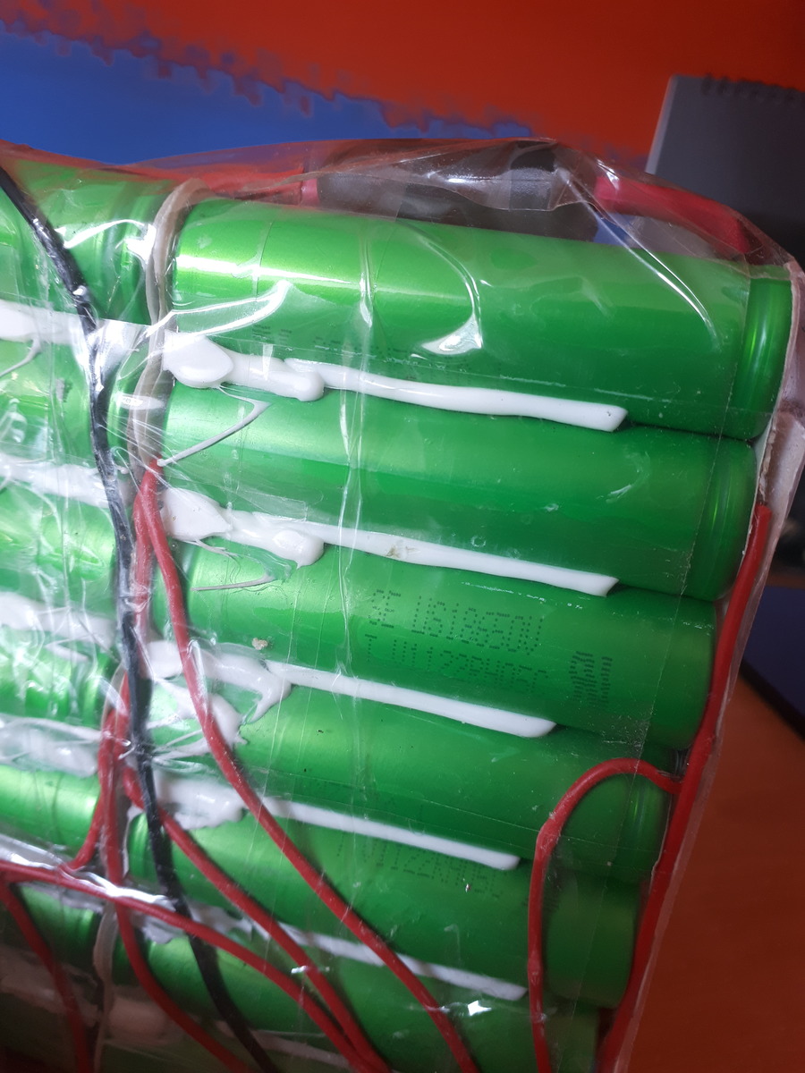

Hallo Zusammen,
ich habe mir ein E-Bike selbst zusammengebaut (mit motor aus China und
einem alten Fahrrad). Dazu habe ich mir einen gebrauchten Akku gekauft
(10p10s, Akkutyp weiß ich leider nicht).
Jetzt vermerke ich beim anfahren extreme Spannungseinbrüche. Um es in
Zahlen auszudrücken:
Beim 800W Belastung geht die Spannung auf 32V herunter. Danach "erholt
sie sich wieder auf 39V.
Klar das der Akku schon gebraucht ist und dadurch schon etwas abgenutzt
ist aber ist das in diesem maße noch normal?
Und wann ist der Akku denn dann leer? Wenn die Leerlaufspannung auf die
30V abfällt oder ist es schon schlecht für den Akku, wenn die Spannung
unter Last unter 30V absinkt?
Vielen Dank für eure Hilfe!
Mit freundlichen Grüßen
Harald

#5812101
Das wären dann ~7V/23A=0,3 Ohm
Das ist sehr hoch!
Die 57 mOhm von ACDC klingen nach einem Wert für ein gutes Akkupack in
gutem Zustand!
Weißt du die Nennkapazität deines Akkupacks? Hersteller? Aufbau?
Kannst du sie noch bis auf 42V laden?
Kannst du die Spannungen der 10 einzelnen 10p Blöcke messen?
Der schwächste 10p Block "begrenzt" die Gesamtleistung deines ganzen
Akkupacks und wird auch am meisten "gestresst"
> 30V abfällt
"Standard Discharge" für z.b. LG MH1 ist von 4,2V bis 2,5V mit 0,2C.
"Standard Charge" mit 0,5C.
 Das ergibt dann die 500 Ladezyklen, bis die Kapazität auf maximal 70%
fällt. Genaue Werte findest du im Datenblatt deiner Akkus (fallst du
doch noch den Typ rausfindest)
Je kürzer die Akkus in die Nähe der Maximalwerte (4,2V und 2,5V) kommen,
desto mehr Ladezyklen können sie erreichen. Aber desto weniger nutzbare
Kapazität bleibt pro Verwendung...
"Unter Last" hast du den Spannungsabfall am Innenwiderstand (+Kontakte,
Verkabelung) dabei.
Ausserdem haben die einzelnen Akkus (mit der Zeit) unterschiedliche
Spannungen - wenn du 30V Gesamtspannung  misst kannst du nicht davon
ausgehen, dass jeder 10p Block 3V hat. Das "passive Balancing" der
meisten BMS ist unzureichend um die Einzelspannungen längerfristig
gleich zu halten.
Gast #5812236
danke für die Ausführliche Antwort!
Die Werte die ich oben aufgeführt habe waren nur grob abgelesen heute
früh auf dem Fahrrad. Als ich es vor ein paar Wochen genau gemessen habe
waren es 140-150 mOhm.
Hersteller ist glaube Samsung. Nennkapazität weiß ich leider nicht. Bis
42V kann ich sie noch laden. Was meinst du mit Aufbau? 10s10p?
Ja die einzelnen Spannungen hab ich auch schon gemessen. Überprüf ich ab
und zu wie sehr die Differenzen sind. Sind aber maximal 0,1 V und mein
E-Bike Controller geht eh nicht unter 32V. Von daher sollte das kein
Problem sein oder?
Nochmal zu meinem Problem:
Die Spannung bricht ab einem gewissen Punkt unter Last auf die 32V wo
mein Contoller abregelt ein. Dadurch regelt er die Leistung ab, was ja
auch Sinn macht. Wenn ich jetzt aber wieder kein Gaß gebe, geht die
Spannung wieder auf 36V - 37V hoch. Und 36V-37V sind nach meinem
Verständniss noch nicht leer oder?
Ich hatte jetzt die Idee mir ein Power-up Modul zu kaufen, und das
zwischen Akku und E-Bike schalte. Das regelt dann die Spannung hoch und
ich habe bis zu letzt mehr Leistung.
Dabei war jetzt meine Frage ob ich den Akku so belasten darf, das er
unter Last nur noch eine Spannung von 25V hat, solange er, wenn er im
Leerlauf läuft nicht die 30V unterschreitet.
Ist das so verständlich?
Wenn nicht sagt bescheid dann versuch ichs nochmal zu erklären.
Danke für die Hilfreichen Antworten!
Beste Grüße
Harald
Gast #5812303
Hallo
"Wenn ich jetzt aber wieder kein Gaß gebe, geht die
Verständniss noch nicht leer oder?"
Wenn die Verkabelung i.O. ist, wovon ich mal ausgehe hört sich das sehr
nach "defekter" (im Sinne von schwacher, nicht mehr die nötigen Strom
liefernden) Batterie oder wahrscheinlich mehreren defekten Zellen an.
Bei 10s10p muss jede Zelle wenn alles optimal läuft 1/10 des
Gesamtstromes liefern können.
U-Nenn dürfte wohl 41V oder 42V sein (10*4,1V oder 10*4,2V) sein, also
bei 800W (Eingangsleistung, Motorleistung?) muss im optimalen Falle
(800W aus dem Akku) muss jede Zelle fähig sein 1,9A liefern zu können,
im schlechtesten Falle (U Nenn 41V und 800W Motorleistung bei angenommen
Gesamtwirkungsgrad Motor und Antriebselektronik zusammen von 85%) knappe
2,3A..
Das dürfte jede noch einigermaßen gesunde LiIonen Zelle schaffen, aber
schon 4A Laststrom ist für manche LiIonen Zelle selbst im neuen Zustand
zu viel - die Zelltypen welche in Antriebsakkus verbaut sind sollten das
locker liefern können, aber "Hochstrom" fähige Zellen sind erstens teuer
und haben zweitens  immer eine geringere Kapazität (bei gleich Bauform
Nein, nur um sicherzugehen, dass es kein so ein "windiger" Aufbau von so
diversen Youtube/etc Anleitungen ist...
Das klingt mal alles recht i.O., bis auf den etwas hohen
Innenwiderstand. (1) Kontakte/Verkabelung sind in Ordnung und
ausreichend dimensioniert?
Die 18650 LiIon Zellen, deren Datenblätter ich bis jetzt gesehen habe,
haben so um die 40-50 mOhm Innenwiderstand. Aber z.B.: ist bei der LG
MH1 im Datenblatt die Impedanz bei 1kHz im voll geladenen Zustand mit
<40 mOhm angegeben - welchen Innenwiderstand man im "DC-Betrieb" bei
halbvoller Zelle nach längerer Belastung hat übersteigt meine Kenntnisse
bei weitem ;( Sollte aber auf jeden Fall höher sein als diese
angegebenen 40 mOhm?

Ich würde gerne helfen. Ohne ein Datenblatt der Zellen oder des
Akkupacks ist es aber wildes Raten. Ist denn nicht mal ersichtlich, was
für Zellen im Pack sind? Ich meine, zumindest welche Bauform die Zellen
haben? Habe ich nirgends gelesen bisher, nur die Konfiguration 10s10p.

Dein Pack alleine hat 140mOhm. Der Rest kommt vom Aufbau :) Hier können
bessere Verbinder und dickere Leitungen helfen.

Mein Akku besteht aus diesen Zellen
(http://www.dampfakkus.de/akkutest.php?id=78)
Jetzt nur noch das problem mit dem Balancer:
Mein Ladegerät läd meinen Akku auf ca. 41,8V auf. Sprich mein Akku wird
nie gebalanced, weil mein Balancer ja erst ab 4,2V Zellspannung
balanced. Gibt es da irgendwas besseres?
Oder reicht es, wenn ich die Zellspannungen ab und zu mal kontrolliere?

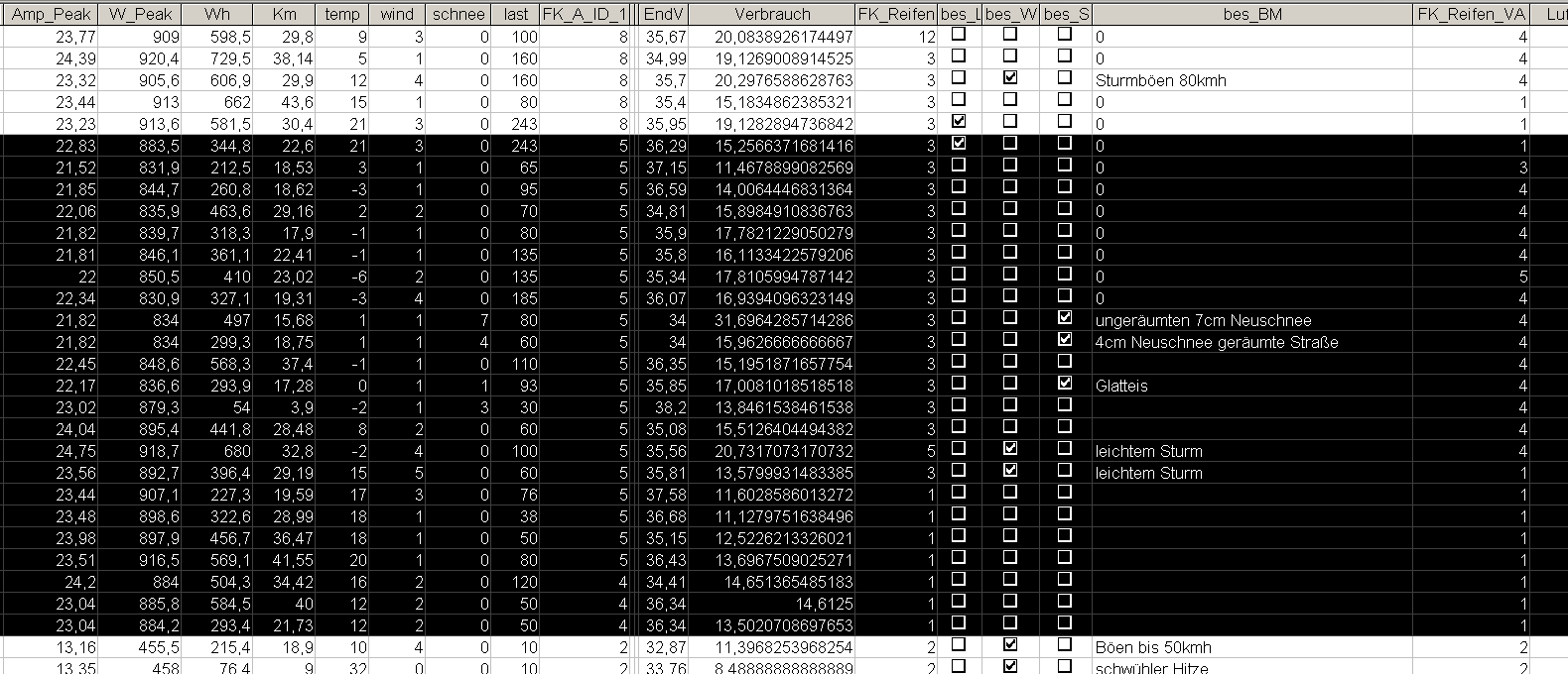

Ich lade meine Akkus bis 41,7V. Das ist genau die Spannung, die der
Akukbauer dafür konkret empfielt. Anbei dazu mal ein paar Logs der
10s10p Akkus im Neuzustand(2015). Die "End_V" ist die Akkuspannung nach
10 Minuten Nichtbenutzung - Spannungseinbrüche bei Belastung habe ich
nicht erfasst.
Das bike ist ein Cargo, also ein paar Nummern größer... :)
> nicht erfasst.
Danke für die angehängte Tabelle!

Ich schau mal ob ich noch eines von den "nackten" Zellen finde. Hab
meinem Akkupack nämlich eine Hülle gebaut, bei der man nicht mehr viel
von der Technik sieht. Es kommt auf alle fälle was ;)

Gast #5829372
anbei noch zwei Bilder von meinem Akku. Ich hab leider keines wo man ihn
"offen" sieht, nur eines wo ich die Zellen fotographiert habe.
Ich werde auf alle fälle eins machen, wenn ich ihn das nächste mal
wieder offen habe.
Beste Grüße
Harald
