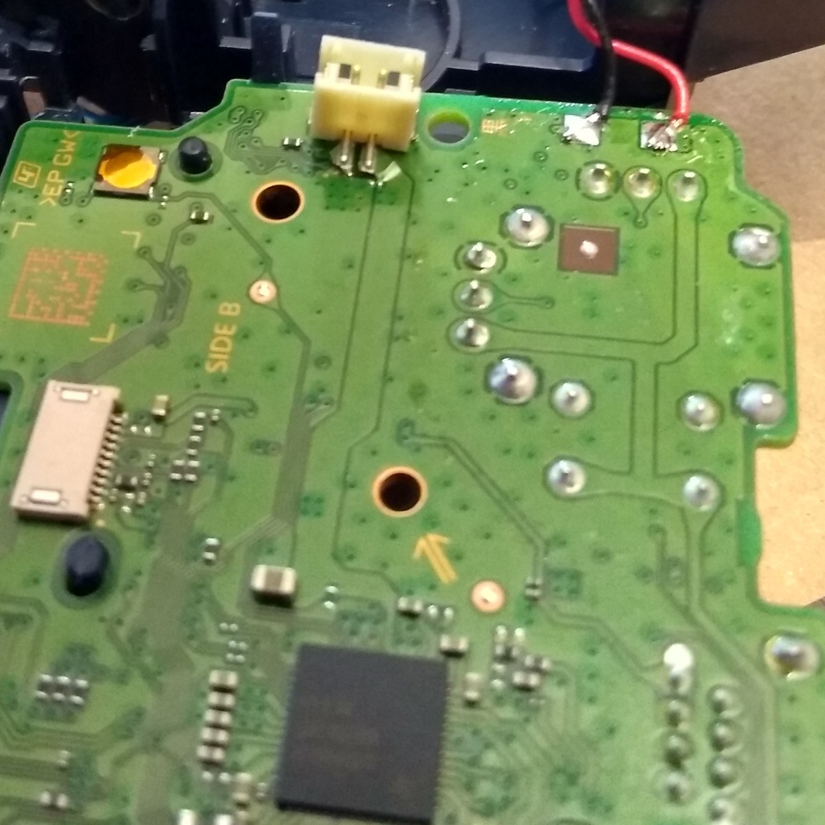

ich habe eine Platine mit einer Leitung die abgehoben ist. Die hängt
immer noch dran, ich muss Sie aber festkleben. Danach muss ich etwas in
der Nähe löten. Dafür brauche ich ein Epoxidkleber der hitzebeständig
(180C oder höher) und nichtleitend ist. Ich kann kein Ort in Österreich
finden, der so was verkauft. Ich kenne leider nur r-g.de, bei über 10
Euro Versand leistet sich das leider nicht - da ich nur eine kleine
Menge brauche. Am Liebsten wäre mir sowas wie Loctite 9492, Loctite
9497, Circuit Works CW2500, MG Chemicals 9300, Hardman # 04004, oder
ähnlich, aber anderes wäre auch gut. Gibt es Deutsche oder
Österreichische Produkte dieser Art?
Denkt ihr, dass DIP-Tools KLEBFIX hier gut funktionieren könnte?
https://www.amazon.de/DIP-Tools-KLEBFIX-2-k-Epoxidharzkleber-transparent/dp/B07GQBJW7P/
Ich würde mich um jeden Hinweis freuen.

Danke für die Antwort. Leider besteht kein Loch. Ich suche Epoxidkleber
um die Leitbahn wieder festzukleben, aber auch um die Buchse
festzukleben. Danke

Uhu endfest 300 draufpappen, bei 60°C aushärten lassen und dir bricht
die Platine bevor der Stecker wieder runtergeht.
Bekommt man in jedem noch so grindigen Baumarkt.

Danke, wird er ohne Zugang zu Luft auch austrocknen? (zwischen der
Platine und Leiterbahn). Wird er das Kupfer vielleicht Angreifen? Ich
nehme an der ist nichtleitend, dachte aber dennoch ich soll fragen...
auf der Webseite steht leider nichts :)

2-Komponentenzeugs trocknet nicht sondern härtet aus. Und das Cu wird er
nicht angreifen, ist ja kein Silikon, das Essigsäure schwitzt.
Fragen sollst Du nicht mich sondern den Hersteller. Denn ich kann Dir
erzählen was ich will, Du darfst dem vertrauen - oder auch nicht.

Endfest 300 ist ein sehr hochwertiges (und dennoch überteuertes)
Epoxidharz. Elektrisch nicht leitend, greift Kupfer 0,0 an.

Nur die Leiterbahnen festkleben ist nicht die robusteste Lösung.
Löte paar cm Litze (mind. 0,5mm²) von den Pins des Steckverbinders auf
die Leiterzüge in paar 10mm Abstand. Natürlich muß man vorher den
Lötstopplack abkratzen. Genug Platz dafür ist vorhanden.
Den abgehobenen Teil der Leiterzüge würde ich eher abtrennen.
Dann mußt du nur noch den Steckverbinder hinreichend befestigen.
Das kann evtl. mit 2-Kleber klappen. Ich bin da aber eher skeptisch,
dass der 2k-Kleber am Kunsstoff des Steckverb. hält.
Evtl. geht es aber auch, dass der Stecker freihängend bleibt und du nur
die Litze zugentlastest.
Gruß Öletronika

Danke für die Antwort. Das mit der Litze kann ich mir leider nicht
vorstellen, Wärst du nett genug es auf dem Foto zu zeichnen? LG

Ich kann dir zwei Dinge empfehlen:
a) Superkleber für die Leiterbahn
b) AGT Super-Kraftknete (Universal) in weiß/blau = hellblau
ad b) Diese ist innerhalb von wenigen Minuten 'hart' und relativ stark
klebend (anpressen). Nach dem Anziehen mit Spucke glätten! Läßt sich
nach 10 Minuten? nur noch mechanisch weiterverarbeiten. Steinhart!
Der Vorteil liegt in weiß-blau, was beim Mischen hellblau ergibt, also
die Durchmischung der 2 Komponenten ist gut sichtbar.
Auch beim Aldi gibts so eine (leider reinweiße) Knete, die viel zu rasch
anzieht, (daher) auch kaum klebt und zum Aushärten gute 30 Minuten
braucht. Is ein Glump!
ad a) Superkleber klebt einfach alles, geh zum Kik oder TEDi, vier Tuben
um 1,- lohnt sich immer.
Ansonsten kannst nur noch die Leiterbahn aufkratzen und dort Litze
anlöten... Litze festkleben. Für die Buchse tuts auch simpler
Heißkleber.
