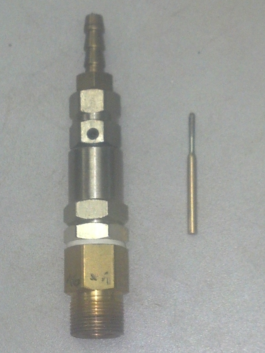

Gast #5941672
Phillip schrieb:
> Alles was preislich in Frage kommt ist natürlich in chinesischer Hand
Müll gibt es billig.
Ein ordentlicher Diamantbohrer
https://www.diamantwerkzeuge-guenther.de/diamantbohrer-galvanisch-durchsetzt-schaft-a
kostet mehr und will innengekühlt werden. Passende Bohrmaschine bzw.
Futter mitkaufen.
Damit bohrt man Flusskiesel (wobei das recht undefiniert ist, von
Sandstein über Granit und Feuerstein bis Quartz).
