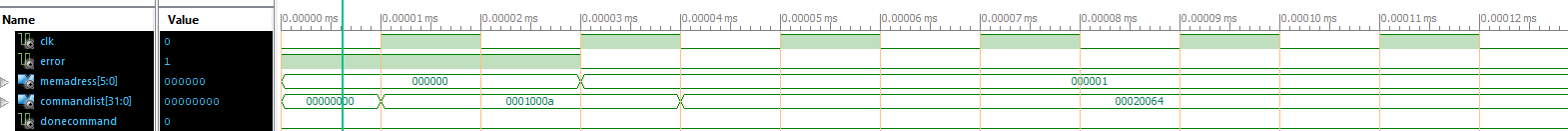

Ich habe ein Bild der Simulation angehängt. Was mache ich falsch :(
Den Process MemAdressP habe ich in einen extra Process gemacht, da ich
später über einen Reset die MemAdress zurücksetzten will. Wahrscheinlich
geht es auch einfacher in einem Process :)

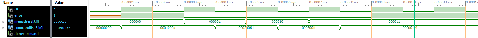

Dan schrieb:
> dann passiert nichts
Was macht MemAdress?
Nach diesem Code wird das bestenfalls von 0 auf 1 wechseln und dann dort
bleiben, denn das hier sieht zwar aus wie ein Zähler:
MemAdress <= std_logic_vector(to_unsigned(sMemAdress+1,
MemAdress'length));
Es ist aber keiner, weil sMemAdress immer 0 ist und nie hochgezählt
wird...

Seis drum: dein Code tut doch was. Und wie zu erwarten bleibt das Ding
natürlich bei bei MemAdress = 1 hängen. Den Grund habe ich ja schon
erwähnt...

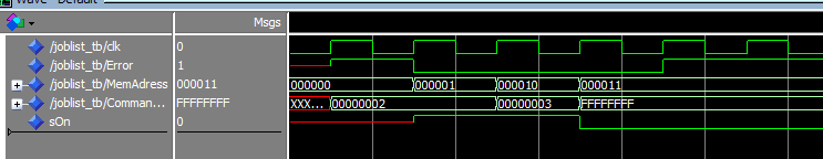

Gast #6124220
Ich bin immer noch am überlegen, warum die Hardware anders aussieht als
meine Simulation. Ich habe jetzt ein Bild der Simulation angehängt. Was
mir nicht ganz einleuchtet ist, wieso die MemAdress und die CommandList
um einen Takt verschoben ist? Die Umsetzung sieht genau gleich aus wie
am 24.01 um 11.43 Uhr. Es ist nur so dass das sOff nicht mehr gibt und
alles beides auf sOn ein bzw. ausgeschaltet wird. Was ich erreichen
möchte ist, dass ich durch Änderung der Memory Adresse das sOn ein bzw.
ausschalten kann. Im folgenden noch meine Umsetzung der Testbench:

Gast #6124249
Zweimal "clk <= not clk after 10 ns;" ? Da müßte der Simulator
eigentlich meckern. Zumindest wenn clk vom Typ std_ulogic ist.
Davon abgesehen: Vor dem Takt ist nach dem Takt. Du änderst die
Eingangssignale Deines DUT genau mit der Flanke. Das DUT sieht aber noch
die 'alten' Eingangssignale. Für das bessere Verständnis sollte man die
Eingangssignale kurz vor der steigenden Flanke ändern.
Duke

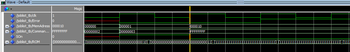

Moderator (Firma: Titel) Persönliche Seite #6124257
Dan schrieb:
> Was mir nicht ganz einleuchtet ist, wieso die MemAdress und die
> CommandList um einen Takt verschoben ist?
Weil wegen des "wait until rising_edge(clk)" nach einer Änderung der
MemAdress erst beim nächsten Takt die CommandList geändert wird.
Oder: herzlichen Glückwunsch, du hast das entdeckt, was sich Latency
nennt. Ich hatte übrigens den Begriff hier im Thread schon ganz am
Anfang mal einfgeführt...
Sieh mal, was passiert, wenn du das machst:
   tb : PROCESS (MemAdress) BEGIN
      case
        MemAdress is
          when "000000" =>CommandList <= x"00000002";
          when "000001" =>CommandList <= x"00000003";
          when others =>CommandList <= x"FFFFFFFF";
      end case;
Oder wenn du den Prozess gleich weglässt und ein Array nimmst (was ja
einem ROM an ehesten entspricht):
type Speicher is array(0 to 63) of STD_LOGIC_VECTOR(31 downto 0);
signal ROM : Speicher := ( 0 => x"00000002", 1 => x"00000003", others => x"FFFFFFFF" );
CommandList <= ROM(to_integer(unsigned(MemAdress)));
Duke Scarring schrieb:
> Für das bessere Verständnis sollte man die Eingangssignale kurz vor der
Man muss eigentlich nur kapieren, dass sich diese Werte allesamt wegen
eines Taktes ändern. Also ändern sie sich im Grunde deshalb immmer
nach dem Takt. Auch wenn das in der Verhaltenssimulation (die ja kein
Pseudotiming mit Pseudodelays simulieren sollte) so aussieht, als ob das
gleichzeitig wäre...

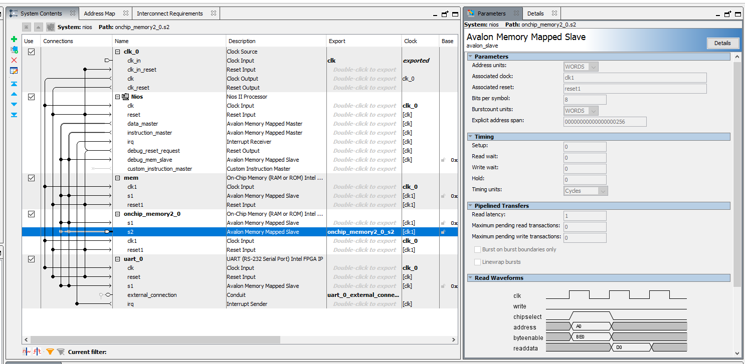

Gast #6125619
Meine Simulation sieht jetzt gut aus :). Ich habe es mit dem Array
umgesetzt und funktioniert. Ich habe jetzt nur noch das Problem, dass
wenn ich die auf meine Hardware übertrage, und ich den Speicher mit den
gleichen Werten wie in der Simulation beschreibe, dann ist das SOn
Signal immer high. Ich verwende den Speicher On Memory chip und dieser
wird über eine Serielle Schnittstelle beschrieben. Dies funktioniert
auch, da ich es mit dem Tool "In Memory content" überprüft habe. Da der
Speicher ein Read latency von 1 hat, wird dies mit einer Frequenz von
100 Mhz betrieben. Der Rest der Anwendung wird mit 50 MHz betrieben.
Liegt hierbei der Fehler, dass ich einmal mit 100 MHz und den Rest mit
50 MHz betreibe?
