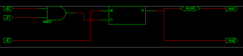

Ich bevorzuge die uniforme Verwendung von Signalen zur Synthese,
weil sonst solche Ammenmärchen auftauchen:
http://esd.cs.ucr.edu/labs/tutorial/
unter "Discussion I: Signal vs. Variable".
Da wird z.B. behauptet, die Ergebnisse der beiden Prozesse
(http://esd.cs.ucr.edu/labs/tutorial/sig_var.vhd) seien anders, weil das
in der Simulation so aussieht
(http://esd.cs.ucr.edu/labs/tutorial/sig_var.jpg). Der Fehler liegt hier
aber nicht im unterschiedlichen Verhalten von Signalen und Variablen,
sondern schlicht und einfach in der unvollständigen Sens-List vom proc2.
Und das passiert leicht, wenn man einen Prozess erst mal mit Variablen
beschreibt, und dann dieses prozessinterne Ergebnis global haben möchte.
Beim anschliessenden manuellen Ersetzen der Variable durch ein Signal
wird schon mal die Sens-List vergessen.
In der Hardware werden beide Prozesse (abgesehen von einer Warnung wegen
der unvollständigen Sens-List) sowieso identisch realisiert (Bild).
Korrekt müsste die Sens-List vom proc2 so heissen:
  proc2: process(d1,d2,d3,sig_s1)
Dann stimmt auch das Verhalten der beiden Prozesse überein.

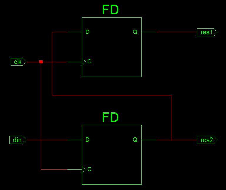

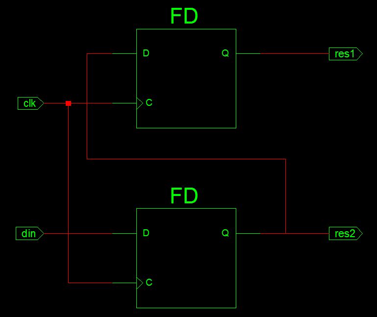

Du kannst auch Variable speichernd machen. Du mußt sie nur dem
entsprechend bechreiben:
  process(clk)
  variable var: std_logic;
  begin
     if rising_edge(clk) then
        res1 <= var;
        var  := din;
        res2 <= var;
     end if;
  end process;
Wird hier eine Variable vor der ersten Zuweisung verwendet, muß sie
speichernd sein.

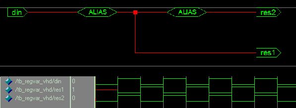

Lothar Miller wrote:
> Wo wir gerade so schön dabei sind:
> Was macht die Synthese aus folgender Beschreibung?
> Und was die Simulation?
>   process(din)
>   begin
>      res1 <= var;
>      var  := din;
>      res2 <= var;
>   end process;
Hier die Lösung: Die Synthese setzt alle 3 Signale (din, res1 und res2)
gleich und macht einfach eine Verbindung.
Die Simulation macht etwas anderes: Mit jedem Wechsel an din wird der
prozess aufgerufen und der gespeicherte Wert von var an res1
ausgegeben.
Und es hilft nichts: var kann nicht in die Sensitivity-List des
Prozesses aufgenommen werden (Syntax-Fehler).
Fazit: Vorsicht mit Variablen ;-)
