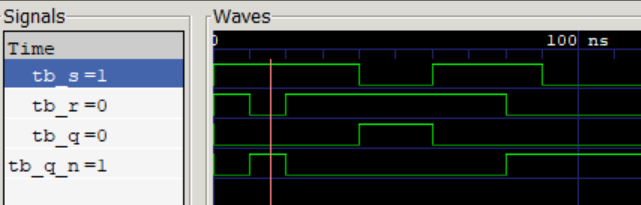

ich würde gerne eine SR Latch simulieren, um ein besseres Gefühl für
"Memory" in einem digitalen System zu bekommen.

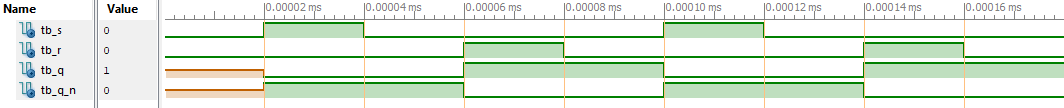

Bei den waveforms schaue auf auf S und R und würde erwarten, dass Q und
Q_N komplementär verlaufen. Den erwarten Memory effekt sehe ich auch
nicht. Aber evt ist es auch ein Verständnisproblem. Besten Dank für eure
Hilfe.

Patrick M. schrieb:
> tb_s <= '1';
> tb_r <= '1';
Das ist beim NOR Latch der verbotene Zustand. Der speichernde
Grundzustand ist, wenn beide Eingänge '0' sind. Das ist beim Screenshot
deiner Waveform ganz am Schluss der Fall. Fazit: passt alles.
Mit der entsprechend korrigierten Testbench, die den nicht speicherbaren
"11" Zustand nicht mehr verwendet, sieht man dann, dass noch die
Ausgänge bzw. die Eingänge vertauscht sind: eine '1' am S setzt den
negierten Ausgang.
Beim NAND Latch ist übrigens dann genau der "00" Zustand am Eingang
verboten:
https://www.elektronik-kompendium.de/sites/dig/0209302.htm
