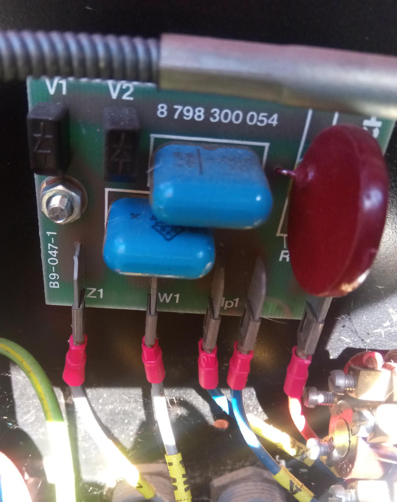

auf der Platine zur Reglung der Erregerspannung an meinem Bosch
Stromerzeuger ist der Varistor altersbedingt hochgegangen. Leider finde
ich im Internet kein Ersatz dafür. Auf dem Varistor steht "1,0K6" sonst
leider nichts. Ich bin für jede Hilfe dankbar.
Bitte keine oberschlauen die sich hier aufführen aber keine Ahnung
haben...

Gast #6228531
Ist ein einphasiger Bosch Generator mit 4KW Leistug. Durchmesser und
Dicke sind eigentlich relativ unrelevant wenn man weis was die
Aufschrift bedeutet. Durchmesser ist ca wie ein 2 Euro stück.

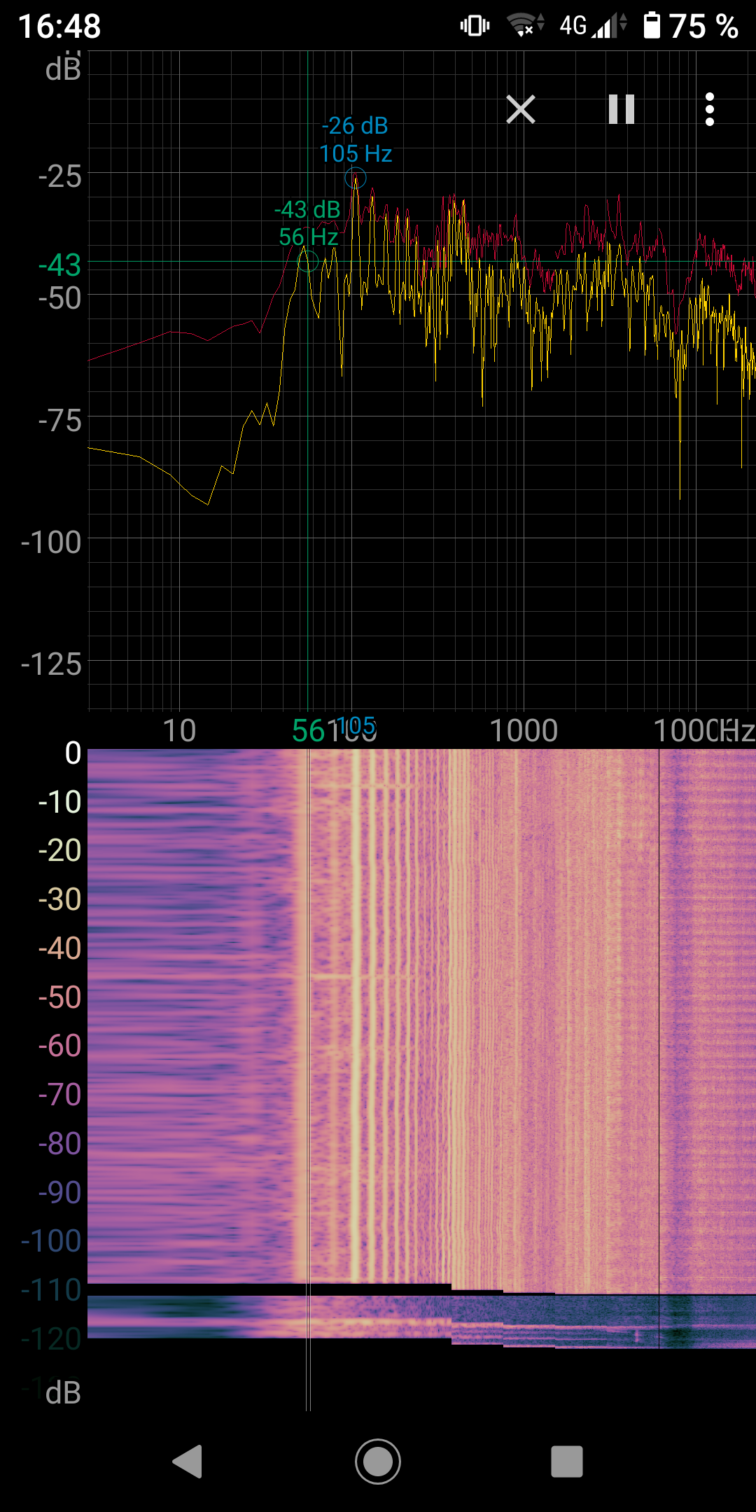

&Sebastian
Installiere auf einem Smartphone eine Spectroid App, poste eine
Screenshot mit und ohne dem Geräusch. Das ist vermutlich einfacher als 2
Sekunden Tonaufnahme.
Spectroid
Carl ReinkeTools
USK ab 0 JahrenUSK ab 0 Jahren
https://play.google.com/store/apps/details?id=org.intoorbit.spectrum&hl=de
Kleine Frage wäre noch, ob das Surren unabhägig von eine Last ist, die
dranhängt. Könnten auch die Oberwellen sein. Sehr selten, aber auch
schon davon gehört, dass eines der Spulenpakete Spiel hatte und
klapperte, aber nur wenn das Feld anliegt.

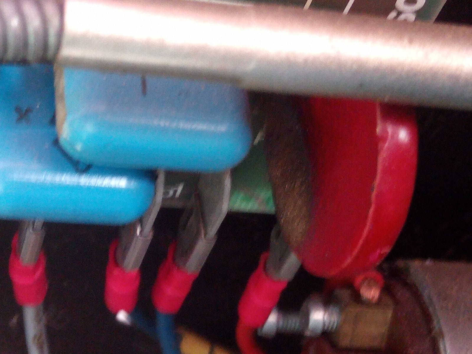

Gast #6233257
Hallo Sebastian,
sorry erstmal für meine späte Antwort. Die 2 Bilder die ich eingestellt
habe, habe ich von der Platine gemacht bevor der Varistor sich
verabschiedet hat (habe oft Stromerzeuger von Feuerwehr usw. auf der
Werkbank und habe in der Zeit schon viele Platinen mit geplatzten
Kondensatoren gehabt, seitdem mache ich immer bevor ich irgend was mache
Fotos damit man nachher nicht mit einem Verkohlten etwas da steht;). Der
Varistor hatte eine stark verbrannte Stelle. Leider hat die Firma welche
dieses Bauteil herstellt eine ziemlich hohe Preisvorstellung in meinen
Augen. Der Stückpreis PRO Varistor beträgt 20 Euro zzg. Mehrwertsteuer
und zzg. Versand.. Also letztendlich 28 Euro für ein Bauteil welches man
wo anders für 1-2 Euro bekommt.

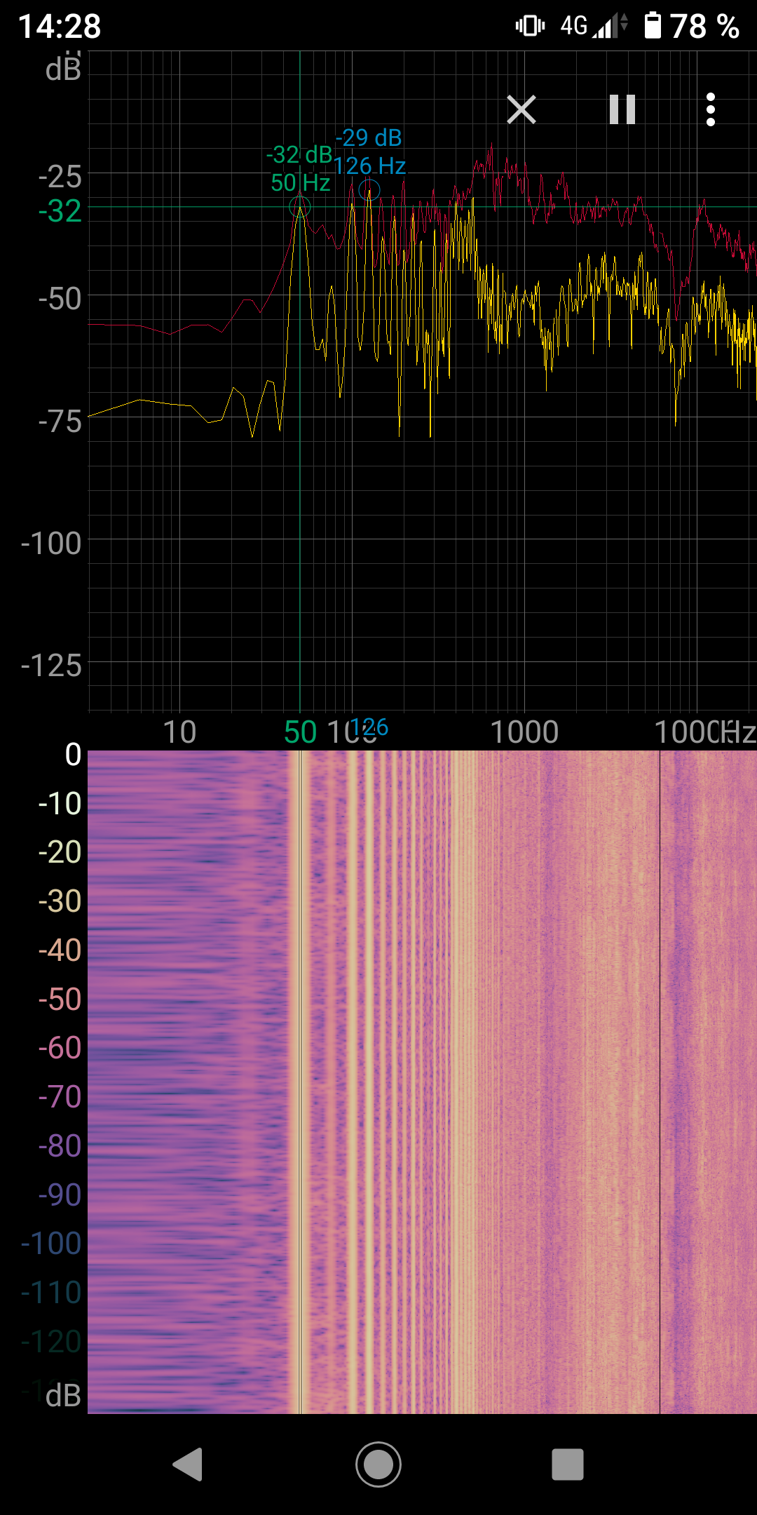

Gast #6237554
Hallo zusammen, hatte heute noch die Möglichkeit mit der frquenzapp
einen Screenshot zu machen. Es sind vermutlich die 50hz die man hört.
Siehe den Unterschied in den Bildern. Leider habe ich beim einen
Screenshot die 50 Hz nicht gut getroffen mit dem cursor.
Ich habe den gleichrichter abgezogen um die Aufnahme zu machen und wie
beschrieben war er dann ruhig der Kollege.
Der geb läuft und läuft und läuft. Er surrt halt. Vielleicht ist es halt
einfach so... Ich weiß auch nicht mehr was tun...
Grüße!
Gast #6237727
Aus den Diagrammen ist schon die Doppellinie um 50Hz zu sehen. Diese ist
breiter geworden. Mit Vorerregung wirkt sich bei Einphasenstrom die
sogenannten Pendelungen stärker aus. D.h. über den Verlauf des
sinusförmigen Stromes ist am Scheitel die Kraft maximal im Nullpunkt
minimal, die der Motor überwinden muss. Das sind Vibrationen und
irgendwelche Teile werden dabei etwas lauter und führen bei Dir zum
Surren. Über die Welle und Befestigung wird das Pendelmoment zum
Motorblock übertragen.

sein. Auf eine Anfrage per Email bekam ich aber leider keine Antwort.
Letzt endlich meldete ich mich hier im Forum an, um hoffentlich das
Thema zu klären und ein Ersatz VDR zu finden, der für den Einsatzzweck
geeignet ist, oder einen Händler, der den Original verbauten VCR
verkauft.
Auf der verlinkten Seite findet man auch alle Daten des VCR ( Peak
Spannung, DC/AC Spannungen usw.)
Leider bin ich nach eingeben der Werte bei Farnell/Mouser nicht wirklich
schlau daraus geworden, da ich auch nicht genau weiß, welche Spannungen/
Parameter wichtig sind und welche man vernachlässigen kann.
Ich würde mich sehr freuen wenn man darauf eine Lösung finden könnte. :)
PS: da ich relativ neu hier im Forum bin und ich mich noch ein wenig
orientieren muss, wo was ist und wie was funktioniert, nehmt es mir
bitte nicht böse, wenn ich den einen oder anderen Fehler mache/gemacht
habe. :)
#6776442
Und was findest Du dann?
Ich finde eine 0,5A-Diode, die meines Erachtens versehentlich in die
Kategorie Varistoren gerutscht ist:
https://www.mouser.at/ProductDetail/Rectron/VR60-T
https://www.mouser.at/datasheet/2/345/vr60-1395952.pdf
bei der überhaupt keine Sperrspannung angegeben ist.
Hat jemand, der bei HVRint angefragt hat, auch nach größeren Stückzahlen
nachgefragt? Wenn die dann deutlich günstiger sind, würde ich mich
bereiterklären, 10 - 50 zu kaufen und zu verteilen.
Alternativ könnten wir eine äquivalente Schaltung entwerfen.
Die Daten lauten:
Thickness: 4-7mm
Continous operating voltage: 242 Vdc
Continous operating voltage: 220 Vrms
Max. Power dissipation: 2,6 W (SDL disc with wire & Isolation coating)
Max. energy absorption: 505 J (SDL disc with wire & Isolation coating)
Max. Power dissipation: 3,3 W (SD disc with wire and S disc only)
Max. energy absorption: 592 J (SD disc with wire and S disc only)
Max Pulse current (8/20µs): 6 A
Typical Protection Level: 1500 Peak V
Typical Protection Level: ---- Peak A
Varistor Voltage: 256-384 Vdc / Vac
Varistor Voltage: 1 mAdc/ ???
Exponent approx.:  6  1/beta
#6777360
Wie gesagt, ich hatte zu HVRint... vor 1 1/2 Wochen eine Email geschickt
ob man auch kleine Stückzahlen Privat einkaufen könnte... bekam leider
keine Antwort. Evtl. hat jemand anderes "glück" und fragt nach "mehr"...
Die Werte sind ja vorhanden, vom Original Bauteil... ich werde mich mal
bei Farnell durchklicken.. vielleicht findet man ja was passendes....
