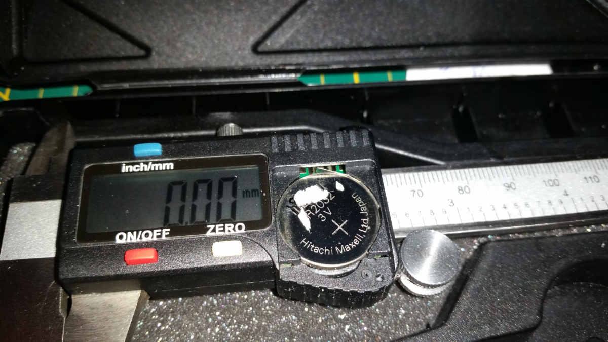

Kann ich nicht bestätigen – bei meinem habe ich nach ungefähr sechs
Jahren und gelegentlichen Messungen immer noch die erste CR2032 drin.
Und der Messschieber kostete damals™ knapp über 20€.

Ui, du hast CR2032. Die haben ja auch richtig Kapazität. Bei meinen
"üblichen" ist es immer eine LR44-oder-so-Pille.

Siehst Du, schon haben wir eine Ursache, warum billige Meßschieber
regelmäßig leere Batterien haben, nämlich die LR44. Scheinbar werden
immer wieder LR44 eingesetzt, obwohl in der Bedienungsanleitung meist
SR44 genannt werden. Bei vielen Meßschiebern steht es sogar auf dem
Gehäuse. Silberoxid Knopfzellen haben eine flachere Entladekurve als
Alkaline Knopfzellen und halten die für den Betrieb des Meßschiebers
nötige Mindestspannung viel länger, meiner Erfahrung nach ein paar Jahre
gegenüber 1/2-1 Jahr.
Früher waren SR44 gegenüber LR44 vergleichsweise teuer. Heute hat selbst
Aldi fast halbjährlich SR44 für kleines Geld, die meinen Meßschieber
jetzt schon mal min. 3 Jahre am Laufen halten. Es lohnt sich also nicht,
daran noch sparen zu wollen.

Da habe ich mich auch gewundert, wo die ggf. auch untergebracht ist,
bzw. wie das Gehäuse aussieht.
Meine haben auch nur "die kleinen", halten damit aber auch je nach??
ggf. einige Jahre durch.
