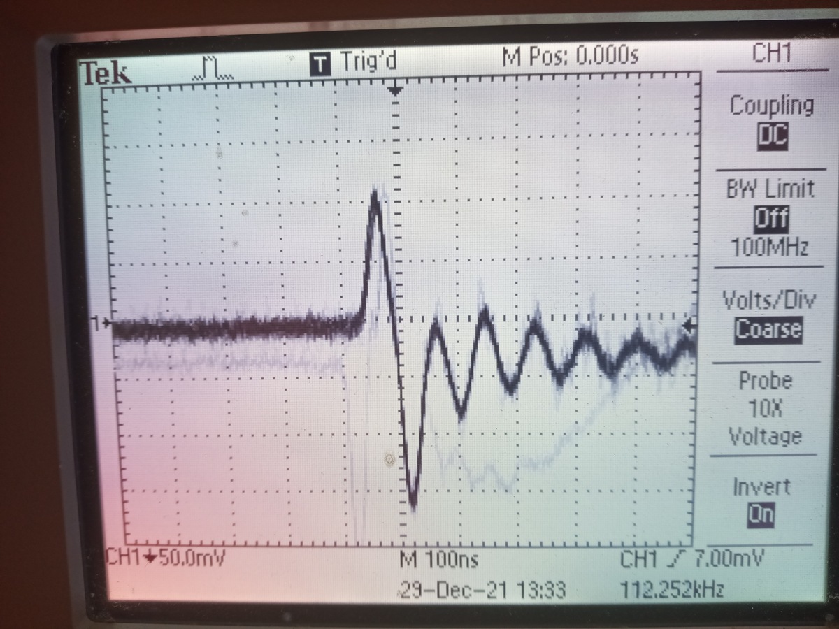

Gast #6924338
Sehe grad, dass die Forumssoftware die Reihenfolge umgedreht hat.
Eine zweiter Peak kommt nach 2,3us, die beiden Peaks wiederholen sich
nach ca. 30us.
