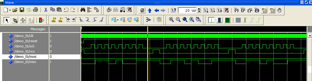

Hallo!
Ich versuche mich gerade an einem SPI-Slave Device auf einem Cyclone 2.
Es soll zum Test immer ein konstantes Muster "01101001"=0x69 auf MISO
ausgebegen werden. Der MOSI wird jetzt mal ignoriert.
Ich verwende die klassischen Signale MISO,MOSI,nCS und SCK.
Bei jeder fallenden Flanke von SCK wird das nächste Bit von TEST_DATA an
MISO ausgegeben und soll vom SPI an der steigenden gelesen werden. Auf
einem ATmega wäre das CPOL=CPHA=0.
Die fallende Flanke wir mittels 4 Samples ermittelt.
CLK ist 50Mhz direkt aus einem Oszillator ohne PLL. (Laut Quartus
schafft das Design ca. 250MHz).
Der SPI-Master ist ein STM32F103 mit SCLK von 1,125MHz, der in einer
Schleife ein Byte per SPI sendet.
Jetzt habe ich das Problem, dass ich in ca. 30% der Fälle nicht "0x69"
zurückbekomme, sondern etwas größer als 0x70.
Könnte sich jemand bitte meine Design ansehen. Ich weiß nicht, was daran
fasch sein könnte.
(Das Bild im Anhang ist aus der post-layout Simulation)
Danke!

du verwendest in deinem Design Variablen falsch. In VHDL dienen sie
nicht zum Speichern von Daten. Das wird aber nicht das Problem
verursachen.
Wenn deine Daten unterschiedlich vom Master verstanden werden, dann
wirst du die Setup/Hold Zeiten nicht einhalten. D.h. die Daten ändern
sich an der Flanke, die zum Einlesen dient.
Sieh noch einmal nach, ob der Master wirklich an der steigenden Flanke
liest.
Achso, ein synchrones Design braucht keine *Timing*-Simulation.
Tom

Lothar Miller schrieb:
> Warum diese überaus ausgiebige Verwendung von Variablen?
Das duerfte dann auch wohl fuer die Probleme sorgen, vor allem
folgendes:
sck_act := SCK;
if sck_prev_3='1' and sck_prev_2='1' and sck_prev='0' and sck_act='0' then
Mit 'sck_act' bist du hier nicht am FF-Ausgang, sondern du verwendest
den FF-Eingang (da variable)! Viel Spass mit Setup-Violations. Mach' das
ganze mal mit signal und am besten noch mit einem std_logic_vector (x
downto 0) und synchronisiere mit
sck_sr <= sck_sr (x-1 downto 0) & SCK
ein.

Achja, und selbst wenn du diese Zeile:
mit einem signal und Schieberegister machst, also z.B.:
sck_sr <= sck_sr (2 downto 0) & SCK;
if sck_sr = b"1100" then ...
dann kannst du dir boese Probleme einfangen. Warum: Du kommst von einem
stabilen SCK und willst einen Flankenwechsel detektieren (das steht da
oben). Wenn du jetzt aber Stoerungen (z.B. Ringing durch falsche
Impedanzanpassung) hast, dann koennte dein SR auch den Wert b"1101"
haben (ein Spike auf SCK). Ich frage beim SR immer so ab, dass ich das
geaenderte Signal nur in einem FF habe, also z.B.:
if sck_sr (3 downto 1) = b"110"
 oder auch
if sck_sr (3 downto 0) = b"1110"
Du bist dann weniger empfindlich ggue. Spikes...

Das habe ich da auch mal als "kritischen Fall" aufgeführt:
http://www.lothar-miller.de/s9y/archives/18-Flinke-Flankenerkennung.html
Aber das sollte nicht zu 30% Fehlerrate führen können. Und wenn du in
einem SPI z.B. durch schlechtes Leiterplattendesign Spikes hast, dann
kann dir mit käuflichen Bausteinen sowieso alles möglich passieren.
